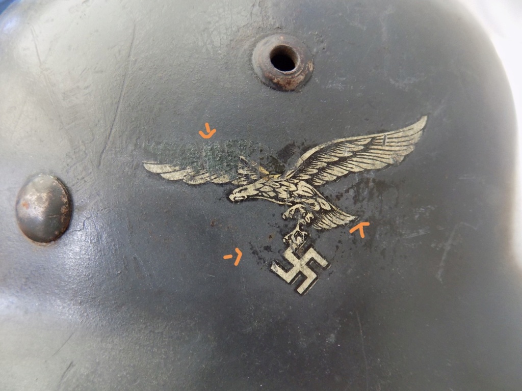

cote112
cote112
Nombre de messages : 3322
Localisation : Caen
Casque m35 à authentifier svp DD luft  Empty
MessageSujet: Re: Casque m35 à authentifier svp DD luft    Casque m35 à authentifier svp DD luft  EmptyJeu 10 Sep 2020 - 12:13
Il a bien été reco mais le tricolore a été recouvert (sinon le reconditionnement n’a pas d’intérêt).
On voit encore les contours de celui ci ainsi que de la sous couche blanche au niveau d’un éclat.
Casque m35 à authentifier svp DD luft  B4b87710
Je ne me prononcerai pas sur l’aigle mais pour moi le tricolore est de ce fait assez douteux, de plus il semble assez épais, les décalcomanies ww2 n’ont pas cette texture.

beaucoup de redflags pour moi : liner remonté, le reste de decal tricolore est une copie. gros doutes sur la peinture et l'aigle. Bref, je le laisserai là ou il est.

J'ai vu l'avis de cote112,je suis d'accord avec lui,le tricolore d'origine d'usine est sous la peinture de reconditionnement,mais les morceaux restants par dessus??Bon pas bon??
L'aigle a été dégagé de sa peinture de reco,il est bon a 1000% c'est celui d'usine d'origine.
Les restes du tricolore sont surement bon si c'est sous la peinture reco,mais je vois pas assez bien...

Ce casque est beau de loin, mais loin d'être beau (de près)... Je rejoins l'avis des autres membres concernant le décal tricolore, etc...En plus, je me demande quelle est cette bande sombre (peinture ?) qui entoure le rebord du cerclage... Suspect Il serait plus prudent de laisser passer cet achat.  Wink

Le tricolore pour moi est bien sous la peinture, et j'y l'impression qu'il y a un autre aigle en dessous de de l'aigle présent.
Cordialement Casque m35 à authentifier svp DD luft  Img_2991

Bonjour à tous, nous restons sur bonne coque, aigle OK, coiffe OK et jugulaire OK, le tricolore a voir si sous peinture mais je pense que oui et il me certifié que le cerclage est en alu.
De toute façon à mon retour je vais aller le voir et pour la bande sombre, je vais également regarder même si il me dit que c'est de la crasse et non de la peinture.
