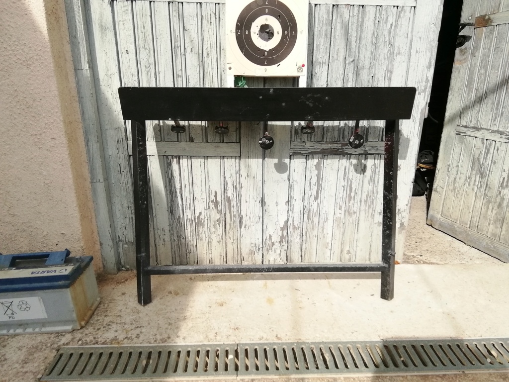

Bonjour à tous
Je fais parti de la FFT et je tire avec un fusil cal 22 LR en visée ouverte
Au bout d un moment faire des trous dans un carton m'a un peu lassé.
Après avoir demandé l autorisation à mon président de club et présenté un maquette en bois pour le fonctionnement, je me suis fabriqué une ciblerie métallique.
2 diamètres de cibles, 5 cm et 10 cm en épaisseur 5 mm, pour le 22 c'est largement suffisant.
Le support en lui même est fait pour s installer facilement au club. Toute les pièces du fonctionnement sont protégées contre des mauvaises visées par des plaques inclinées, en fait toutes les faces frontales sont inclinées pour éviter les ricochets. Risque que mon président avait exprimé. Pour le poids final, je la porte facilement seul😅.
Principe de fonctionnement.
Les 4 cibles en partant de la gauche se verrouille séparément en haut à l impact.
Celle de droite lorsque je la touche libére le crochetage des cibles verrouillées peut importe le nombre.
Pas de ficelle, de batterie, tout est mécanique et automatique, pure invention de ma part.
Le support de cibles en carton me permet de régler mon dioptre au plus prêt par rapport au diamètre des cibles et la distance choisie 50 ou 100 mètres.
5 cm à 100 mètres en visée ouverte dur, dur. Mais ça se fait, j ai triché j ai rajouté un bipied au fusil 🤫🤫
Seul bémol, à l impact un bout de peinture éclate et au bout d un moment je ne vois plus la cible, obligé de remettre un coup de bombe.
Voici quelques photos
Cordialement Robert
Ciblerie métallique automatique pour du 22LR  Img_2480
Ciblerie métallique automatique pour du 22LR  Img_2481
Ciblerie métallique automatique pour du 22LR  Img_2482Ciblerie métallique automatique pour du 22LR  Img_2483

tu as essayé la peinture epoxy ? , sympa la ciblerie style Biathlon !
Robichon
Nombre de messages : 1596
Ciblerie métallique automatique pour du 22LR  Empty
MessageSujet: Re: Ciblerie métallique automatique pour du 22LR    Ciblerie métallique automatique pour du 22LR  EmptyMar 1 Sep 2020 - 21:07
Bonsoir rougeau
Merci, je voulais créer quelque chose qui m empêche d aller aux cibles reboucher les trous. Pour la précision, chaque fois que je touche celles de diamètre 5 cm, a 50m cela se fait relativement bien, à 100m c'est beaucoup plus dur, je fais un 10. On peut faire un chrono aussi.
Pour les copains équipés de carabine à lunette c est plus facile.
Pour l epoxy, non je n'ai pas essayé, je ne connais pas trop.
Tu penses qu'elle résiste aux chocs?
Toutes les traces que l'on voit sur la barre du bas sont des éclats de plomb collés.
Cordialement Robert

en théorie oui elle resiste , on l'utilise sur des piéces comme les pare buffles , les sols, etc ... c'est a base de résine ça forme un couche épaisse.
Robichon
MessageSujet: Re: Ciblerie métallique automatique pour du 22LR    Ciblerie métallique automatique pour du 22LR  EmptyMar 1 Sep 2020 - 21:26
OK, merci
Je vais me pencher la dessus.
Au début j avais mis une couleur orange vif, et je dois avouer qu elles se voyait bien, une fois la bombe fini, je suis passé au noir et c'est moins évident.

Je viens de regarder a quoi cela ressemblait
Cela rajouterai du poids, vue que c est une tôle avec des trous placée devant, en plus le président du club avait peur des ricochets, donc pas de tôles verticales.

C'est une ciblerie 22 lr pour le biathlon , donc utilisé lors de compétition . ont n'a une installation norme FFT au club avec des cibles 50 m sur taule droite monté sur rameneur électrique, il n'y a pas de ricochet avec de la balle plomb ...bon aprés c'est ton président qui décide.
Robichon
MessageSujet: Re: Ciblerie métallique automatique pour du 22LR    Ciblerie métallique automatique pour du 22LR  EmptyMar 1 Sep 2020 - 22:43
En le faisant comme ça je n'ai eu aucun problème et tous le monde est content.
J en ai fait un, à la demande d un instructeur, plus simple mais plus costaud avec 2 cibles pour arme de poings à 25m, style gong gauche, droite.
Je l ai donné au club car je n ai pas de B
Robichon
MessageSujet: Re: Ciblerie métallique automatique pour du 22LR    Ciblerie métallique automatique pour du 22LR  EmptyMer 23 Déc 2020 - 12:29
Bonjour a tous
Ce matin depuis X mois ,retour au stand,
Voici donc ce que cela donne á 50 metres avec des cibles de 5 cm
Cordialement Robert Ciblerie métallique automatique pour du 22LR  20201212

Bonjour à tous
Je viens de faire un essai pour résoudre mon problème d éclatement de peinture
La solution que j ai trouvé, supprimer la peinture😇
J'ai meuler la ferraille à blanc, à l ombre je les voit gris et quand il y a du soleil, ils brillent
Donc impeccable
Cordialement RobertCiblerie métallique automatique pour du 22LR  Img_2960
