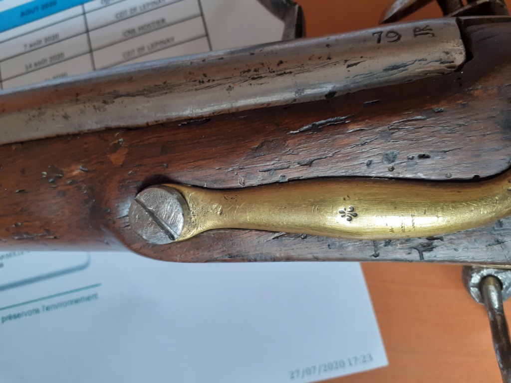

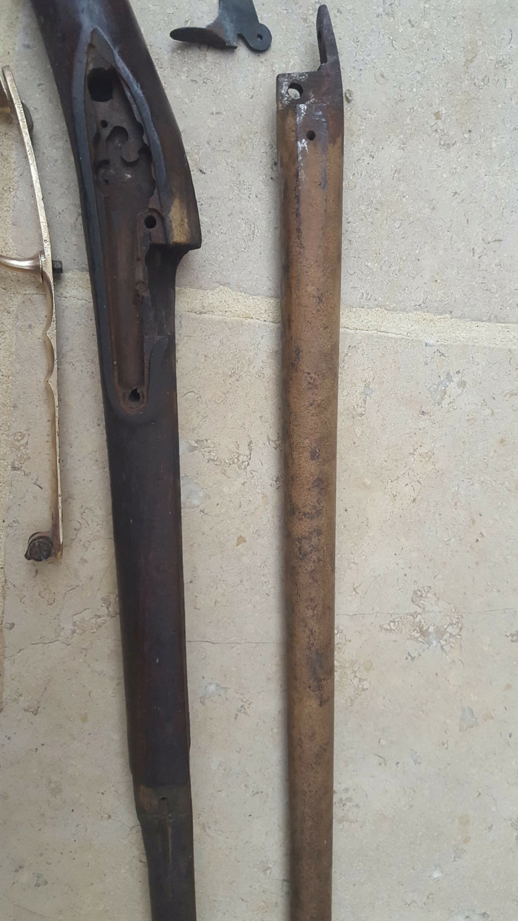

Merci encore pour vos analyses
L'embouchoir possède bien une vis
Voici 2 autres photos, en espérant que ça puisse aider

votre fusil présente plusieurs incohérences dans son montage platine et les garnitures avec lequel il est monté.
En effet le tout premier fusil réglementaire pour la marine est du règlement de 1779. Avant cette date il n'existe pas d'armement type réglementaire pour la marine.
En conséquence aucun fusil réglementaire de marine n'existe avec une platine type 1754. la première platine pour un fusil de marine est du type 1777.
Le premier fusil au réglement de 1779 puis de 1786 dispose soit d'une sous garde en fer soit d'une sous garde en laiton, suivant qu'il s'agisse pour le même fusil d'une modèle pour les colonies, pour un modèle de bord.
Dans tous les cas, le pontet doit etre monté à baillonnette et non à bascule comme sur un fusil 1777 d'infanterie, ensuite ce pontet est fixé par la goupille du battant, et non pas une vis à l'avant de celui--ci comme sur le votre. Ce pontet monté à baionnette est la caracteristique de ces armes de marine qui sont les seules montées ainsi.

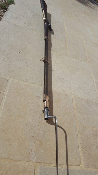

Je dispose d'un fusil de ce type je fais faire une photo pour que vous puissiez voir de quoi il s'agit. démontez le votre et comparez. dans tous les cas le battant ne peut pas être à l'arrière de la sous garde.
Ensuite pour dire que votre fusil est curieux, l'embouchoir n'est pas fixé par epinglette, ni par une vis latérale comme au modèle 1777 d'infanterie mais à priori par une vis sous l'embouchoir , ce qui correspond bien à un montage typique pour le fusil de marine des colonie du modèle 1779.
Je vais également mettre une photo du mien pour comparaison.
Par contre et dans tous les cas, les fusils de marine 1779 et modifié ensuite 1786, possède une joue à la crosse, ce qui n'est pas le cas du votre.
donc en conséquence, j'opterai pour un montage issue de pièce diverses peut être sous la révolution ou l'on a fait feu de tout bois pour la fabrication d'arme...
quelle est la longueur de platine de votre fusil ?

et enfin toutes les garnitures sont poinconnées de tulle d'une fleur de lys...
Identification Fusil à Silex 20200825

Un grand merci pour ces explications !
Le montage a été fait d'époque je pense, voici une photo au moment de sa découverte
Le système du pontet est bien aussi à baïonnette
Identification Fusil à Silex Receiv37
Identification Fusil à Silex Receiv38
moimeme
moimeme
Nombre de messages : 1405
Identification Fusil à Silex Empty
MessageSujet: Re: Identification Fusil à Silex   Identification Fusil à Silex EmptyVen 14 Aoû 2020 - 14:08
pontet mousqueton de bord 1779 et non pas de fusil!
en toute logique l'embouchoir devrait avoir aussi la vis en dessous oui
De toute façon rien de logique ni réglo la..dans le meilleur des cas récup et remontage révolutionnaire  mais pour moi ce type de mélange est bien plus époque restauration pour la garde nationale.
