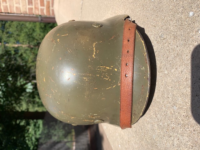

Bonsoir à toutes et tous,
Il y a quelques temps, j'ai reçu ce casque m35 allemand.
A mon avis, la coque est bien ww2 mais elle a été probablement repeinte et le cuir ne me semble pas du tout d'origine. Ou tout est d'origine??
Le casque perdrait-il beaucoup de valeur si je retirais le cerclage pour voir si il a y une date?
Il y a aussi deux marquages: 268 et SE64.
Pourriez-vous me dire à quoi correspond le marquage "268", svp?
Le casque possède 2 couleurs: vert olive et jaune sable.
Les casques ne sont pas mon domaine.C'est pourquoi, je fais appelle à vos lumières.
Pourriez-vous me donner plus de précisions sur ce casque?
Je reste à votre disposition si vous souhaitez d'autres photos.
Merci d'avance!

La coiffe est déjà une reproduction sur et certains.

Bonsoir ,
c'est trop éloigné du mle allemand pour que la coiffe soit une pure reproduction.
Je pense plus à un casque reconditionné par la norvege.
Ici, un mle 42, en tête de page.
https://cascomundi.skyrock.com/2.html

Même avis que UC,c'est bien jus norvégien ce casque avec sa peinture spécifique,mais il ne semble pas avoir reçu d'insigne celui là...
La coiffe est de fabrication local de Norvège.
Attention! pas besoin de démonter pour voir la date du cerclage, la date ce trouve a proximité d'un des dés de jugulaires(coté extérieur du liner),prendre une loupe pour aider si il faut...
268 correspond au numéro de série.
Je pense qu'il a toujours son cerclage alu-renforcé qui doit être daté de 1938 a priori...
A parier je parierais sur un ancien DD luft cheers

Pareil pour moi, casque reconditionner apres guerre.

La coiffe est norvégienne j’ai exactement la même sur un mle 40 reconditionné

Casque reconditionné après-guerre également pour ma part.
L'alternance des couleurs sable et vert me fait penché pour un reconditionnement par la Norvège, même si le cuir de la coiffe m'est inconnu..
Perso je ne le demonterait pas.

J'ai encore quelques petites questions.
La peinture n'est donc pas d'origine?
Mais pourquoi y a-t-il alors deux couleurs différentes et l'insigne n'est-il donc pas apparent?
A quoi a servi le casque après la guerre?
Phil que ce qui vous fait penser que le casque était un ancien DD luft?
Le casque est bien un modèle 35?
En quelle année approximativement le reconditionnement a-t-il été fait?
Merci pour votre retour.
Ardenne 44
Si la peinture est d'origine norvégienne,la dernière couche apparente ,la partie jaune en dessous,je ne sais pas?il peut s'agir d'une sous-couche(anti rouille) peut être?votre casque a un numéro de série,qui correspond a priori a une série de casque fabriqué pour la Luftwaffe modèle 35.
Le casque a été récupéré par l'armée norvégienne "après guerre" suite de ça,il a été reconditionné par l'armée norvégienne mais quand exactement????

La couche jaune/beige en dessous ,il peut s'agir du faite qu'il est servit pour l'air force norvégienne au préalable, et il serait repassé par l'armée norvégienne...
ceci est une hypothèse bien sûr...
voici un autre exemplaire que j'ai trouvé qui montre bien cette hypothèse:
Authentification casque allemand m35 Sans_t10Authentification casque allemand m35 Air210Authentification casque allemand m35 Air10Authentification casque allemand m35 Air310

j'avait un mdl.40 de l'armée Norvégienne (avec décal au lion des deux côtés) de couleur jaune sable.

Pour la peinture jaune sable, je penserai peut-être aussi qu’il s’agit d’un ancien casque luft Afrikakorps. scratch
Mais bon cette piste est peu probable...

je pense plus à une livré Norvégienne lol. Pour moi le jaune sable est Norvégien, repeint plus tard en vert encore par les Norvégiens.

La peinture est donc 100% Norvégienne?

Je n'ai aucune idée de sa valeur... scratch
A combien estimeriez-vous mon casque?

150 euros Maxi selon moi Authentification casque allemand m35 30243
