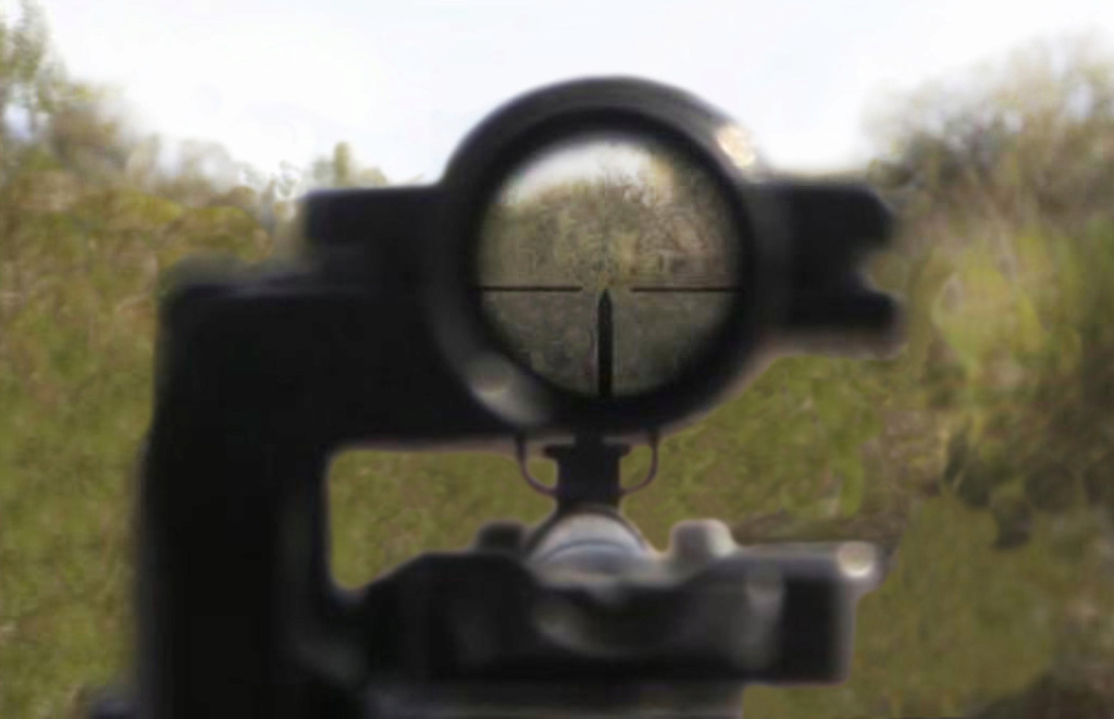

Je viens de récupérer une lunette d'époque ZF41 ?je destine celle ci a mon 98k .
Le montage est fait selon les règles de l'art puisque le fusil avait déjà son rail .
La lunette ne présente pas de problème optique, néanmoins comme c'est une lunette de type "Scout" je n'arrive pas a avoir un visuel sans vignetage noir .
Lorsque mon œil est proche de l'optique tout est ok , mais lorsque la lunette est en position sur son support , je me retrouve avec un fort vignetage .
voici un exemple ideal que je cherche a trouver ( image du net )
[url=ZF41 question technique  Zf41-o10
Et voici ( via un exemple du net ) mes constatations dans ma lunette : ( fort vignetage … )
[url=[url=https://servimg.com/view/11057281/3743]ZF41 question technique  Zf41_210]
Je pense que c 'est un simple réglage optique via le mouvement d'une lentille , mais savez vous comment ?
Je sais que le réglage du réticule va se faire par le bloc avant de la lunette , mais ne trouve rien concernant ce vignettage .
Merci pour vos infos techniques

Je viens d'avoir l information sur un forum de tireurs TAR qui connaissent ce phénomène et son Historique .
Alors la lunette va bien et elle a une optique bien propre et non vieillissante .. elle est fonctionnelle .
Lorsque je monte cette lunette sur un fusil a montage proche de l'œil, celle ci est parfaite .
Lorsque je monte sur mon 98K en position a distance sur son rail … la distance produit un vignetage normal .
Cette lunette Allemande WW2 été modifiée en Arsenal après Guerre / années 50"
Le but étant d'en racourcir  la distance oculaire pour les adapter sur des fusils Français MAS ou autres .
Selon eux, cette modification est réversible .
Merci a vous pour votre mobilisation ZF41 question technique  30243

Il y a toujours des étonnements …
Je ne sais pas si vrai ou faux et ne cherche pas la polémique, l'information vient de tireurs TAR /collectionneurs en armes règlementaires .
Je voulais juste comprendre le pourquoi de ce réglage particulier, un réglage optique  pour un montage "proche de l'œil"... ici il y a l 'avantage d'une réponse ? , hypothèse ? , expérience ? …
Au final , Ouf je suis rassuré, elle est pas morte,mais juste modifiée ...et en effet elle fonctionne bien sur l'un de mes autres fusil en montage "classique"
Merci a vous

Merci a toi et pour te répondre
Tu as plusieurs types de montages de lunettes .
La classique
, proche de l'œil
[url=ZF41 question technique  Momo_110
Et un montage déporté/a distance de l'œil avec une lunette et un montage facilement démontable que les tireurs nomment souvent sous le terme "scout"
[url=ZF41 question technique  Momo_210]
Voila une réponse "rapide" et "généraliste" …
Dans le cas de ma ZF41, elle était d 'origine prévue pour un montage déporté ( comme sur la photo 2 ) , et a visiblement été modifié pour être en montage proche de l'œil ( comme sur la photo 1 )
Très honnêtement ca ne m'arrange pas ...car sur mon Mauser 98k , le montage déportée sur rail est d'origine et non compatible avec cette lunette ZF41 prévue pour mais optiquement modifiée Rolling Eyes  .
