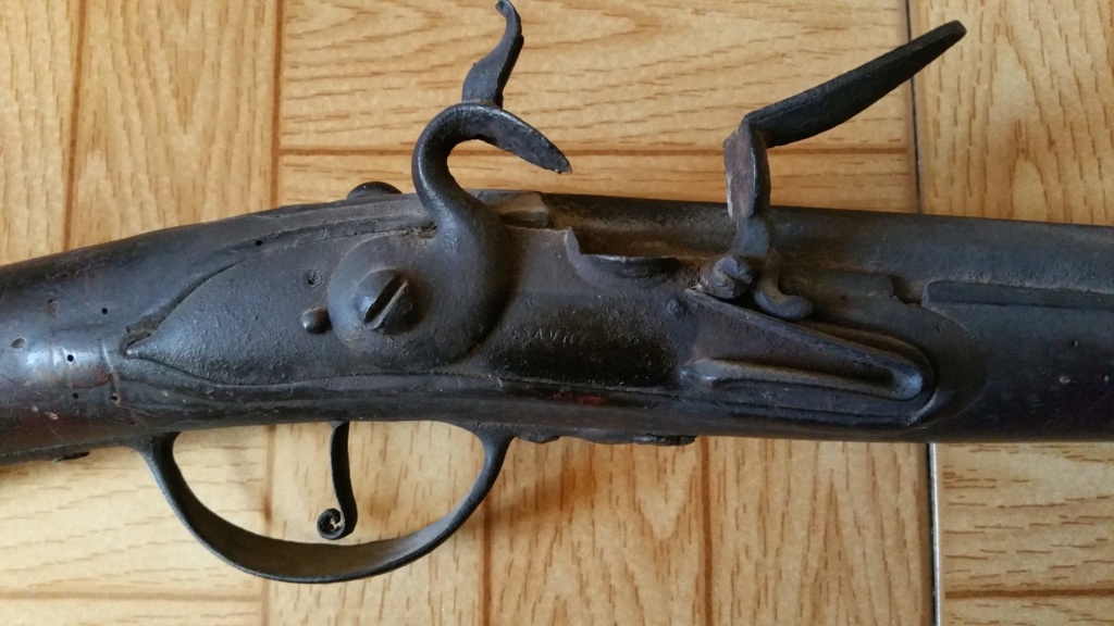

Je cherche à identifier les marquages présents sur et dans une platine de fusil pré réglementaire, ainsi que sur le canon.
Merci à ceux qui pourront m'orienter vers une piste...

J'essaierai de mieux nettoyer le poinçon sur le pan gauche, illisible sur la photo

j'ai plusieurs Chosson, mais aucun N.
Chosson F supposé être arquebusier à Lyon vers 1645, donc bien trop tôt.
Chosson A également supposé être arquebusier à Lyon vers 1815, donc bien tard.
En tous cas ça semble mener du côté de Lyon...
Sinon pour SA... j'ai une tripotée de Saugon à Tulle et dans sa manufacture principalement courant XVIII°, un Sauvage à Liège vers 1640/70, rien de bien concluant.
Puis-je avoir une vue extérieure de la platine entière?
En tous cas avec cette forme cintrée elle a effectivement un aspect préréglementaire.
Quelles lettres lit-on sur le canon?
Le poinçon au dessus de P. SA... ressemble à un poinçon de St Etienne, mais ce dernier était un poinçon d'épreuve qui n'a rien à faire sur une platine, de plus utilisé courant XIX°, et avec les lettres SE et non pas ?C...

Comme vous pouvez en juger le fusil est dans son jus, mais mérite d'être sauvé. Du boulot pour le prochain confinement... Longueur de l'arme 155,6cm, calibre =/+ 17,5mm, platine =/+ 165mm. Manque des vis à la plaque de couche et le ponté est fixé par vis et clous forgés (réparation ou d'origine?).

Présence d'un marquage ou poinçon sur l'extrémité supérieur de la plaque de couche. manque le bout du pontet.

En effet, beau préréglementaire, surtout avec cette queue de détente enroulée!
Le marquage du canon sera peut-être plus bavard?
