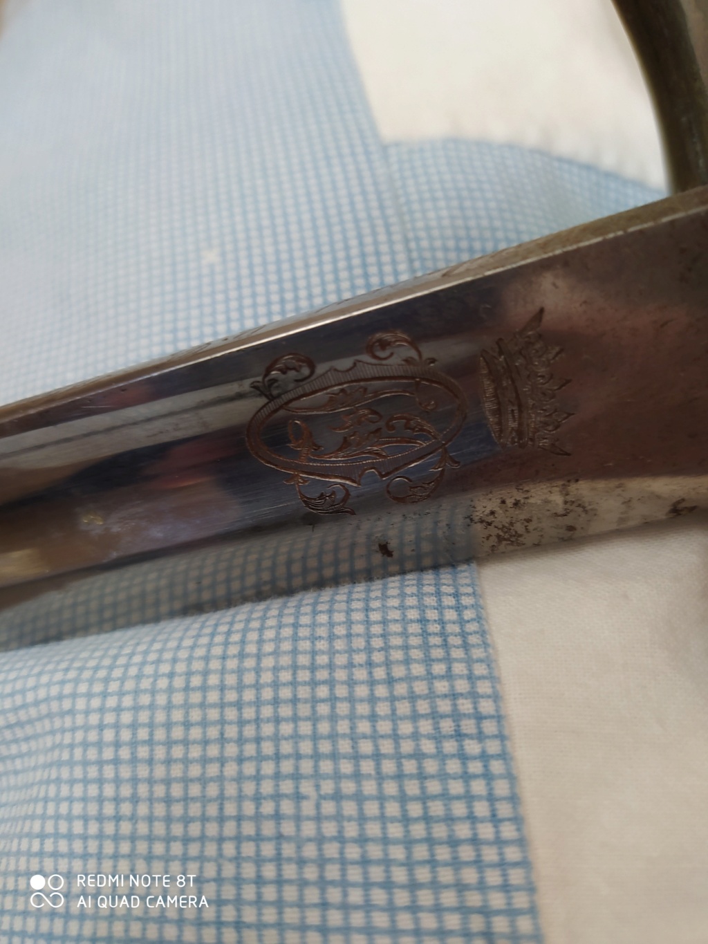

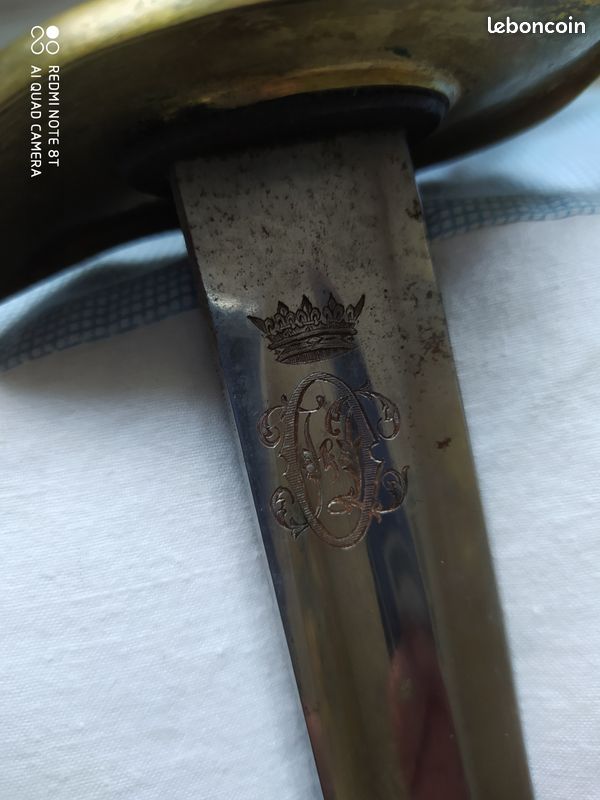

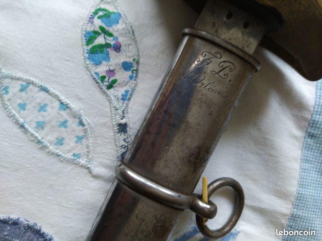

Bonsoir à Tous
Pour mon instruction personnel, et bien entendu je n'y prête pas d’intérêt plus que cela, mais néanmoins, si faux qu'il s'agisse, on commencerait à les associer avec de grand noms, d'ou ma requête à avoir votre avis.
Donc voici ce qui (pour le vendeur, serait un, ou le Sabre ayant appartenu à Ferdinand Philippe d'Orléans, fils aîné de Louis-Philippe, roi de France.
Prince Héritier et Chef d'état-major des armées) Oulala attention, ça pète, surtout le prix demandé.
Ce qui m'intéresse surtout, c'est votre diagnostique de la bête. Sabre 1822.....des Orléans ? 829882
Sabre 1822.....des Orléans ? Sabre_63
Sabre 1822.....des Orléans ? Sabre_62
Sabre 1822.....des Orléans ? Sabre_64
Sabre 1822.....des Orléans ? Sabre_65
Sabre 1822.....des Orléans ? Sabre_66
Sabre 1822.....des Orléans ? Sabre_67
Sabre 1822.....des Orléans ? Sabre_68
Merci de vos avis cheers

Très beau sabre ! J'espère qu'il rejoindra bientôt votre collection, tous les amateurs de belles lames, dont je fais parti, rêvent de posséder un tel objet !
Pour ce qui est de l'attribution à ce prince en particulier, il serait peut être bon d'avoir une vue des poinçons de contrôle présents à la base de la lame pour pouvoir la dater précisément (le prince supposé ayant malheureusement eu une courte vie, cela faciliterait de surcroît une potentielle attribution ou non) ... Car les Orléans sont bien nombreux ! La rivure n'est pas forcément très heureuse pour la période considérée, une belle rivure en goutte eut été plus charmante
Si c'est lui il aurait eu en effet plusieurs sabres car les tableaux le représentent avec un autre

La couronne correspond à un enfant de roi, et pas au dauphin. Donc, il aurait plutôt s’agit de François d'Orléans ... si les initiales n'étaient pas FPO.
http://www.euraldic.com/lasu/tx/txt_orn1.html
Je ne remets pas en cause la véracité de l'histoire mais, s'agissant de gravures, on peut tout reproduire, donc il y aura toujours un doute sur l'attribution ?

Merci de vos avis, si l'on suppose donc que le sabre soit d'époque, ca pourrait expliquer son prix ....que malheureusement, je ne pourrait pas mettre..... Embarassed

Le marquage serait bien postérieur à 1840 (mais il faudrait avoir le marquage en photo tout de même), mais il faudrait attendre confirmation par des spécialistes
Quant au prix que dire ... Si c'est le premier Ferdinand ce n'est pas forcément délirant quoique l'état joue rapidement aussi (dorure manquante à la garde etc ..) en revanche si il s'agit de l'autre Ferdinand c'est un sabre à 600-700€

Tant que les poinçons restent illisibles, il est difficile de trancher. On peut quand même se demander pourquoi ils ont été dissimulés.

La fin du pan creux de la lame en forme de fuseau indiquerait plutôt une fabrication à partir des années 1850/55 donc postérieure au décès de Ferdinand Philippe d'Orléans ...

Je suis d'accord avec Crabro0, idem pour le marquage Coulaux, caractéristique de ces années et donc de Ferdinand Philippe (1844-1910)

Les deux anneaux du fourreau donnent aussi une indication. la suppression du deuxième bracelet intervient en 1887 dans la cavalerie légère, en 1888 dans l'artillerie, le train et la gendarmerie. Certains officiers de cavalerie légère ont pu aussi, de façon non réglementaire, conserver leur sabre courbe en dépit de l'adoption du modèle 1883 et procéder à l'ablation dès cette date.
Le sabre, s'il n'est pas un bidouillage, pourrait donc être daté de 1850 (date à affiner) à 1886 (puisqu'après 1886, l'armée est interdite aux Orléans).

Je rejoins les appréciations ci-dessus, concernant l'heraldique et l'infraction politique d'alors.
Sur le sabre en -lui-même, ces modèles de lames propres au 1822 sans ricasso sont apparus après 1860... A mon avis, ça reste une belle histoire.

pour suivre cette petite aventure, je tenais à vous soumettre mes conclusions suite à vos remarquables avis, que j'ai envoyées à ce brave collectionneur. à la lecture de celles ci, je ne vous cache pas son dépit
Je vous remercie d'avance de vos avis, pour me dire si j'ai fais de grosses erreurs
......"Merci beaucoup pour votre proposition, mais malheureusement, je ne possède pas une telle somme pour cette pièce superbe. Collectionneur et passionné effectivement ...mais tout petit.
Néanmoins, je peux vous éclairer sur votre sabre, et vraisemblablement sur son histoire.
Donc: le sabre, ses armoiries, son propriétaire.
Son propriétaire: Ferdinand Philippe d'Orléans ( 1810 - 1842 )
​le Sabre: celui ci possède une lame moulée, technique reprise systématiquement à partir de 1852/1855, laissant ainsi les lames forgées si caractéristiques ( moulée, le pan creux de la lame vient mourir sur le talon, à l'inverse de la lame forgée, le pan creux s’arrête net sur le talon en //.
Donc déjà, sauf si remontage, le sabre ne peux difficilement pas avoir appartenu à Ferdinand.
Ses armoiries: devraient être ceux du Dauphin, les autres enfants Royaux possédant une couronne dite '' des Enfants de France, mais ne sont pas les héritiers''. Hors la couronne représentée, est bien celle des Enfants de France, donc un membre Royale directe.
Néanmoins, petit point négatif, la gravure de la couronne n'a pas, ou n'est pas du même graveur que ceux des initiales......
Ainsi, si nous pouvions voir les estampilles de la lame, nous pourrions très certainement dater celle ci, il faudrait peut être essayer de les nettoyer minutieusement , pour peut être pouvoir les apercevoir....
Néanmoins, plusieurs bonnes nouvelles
Il existe bien un autre François Philippe MARIE d'Orléans (1844-1910)Duc d’Alençon, fils de Louis ( frère cadet de Ferdinand), mais petit fils de Louis Philippe ( Photo jointe), et si vous regardez bien............eh oui il pourrait fortement s'agir de votre sabre.
Ainsi, étant le fils de Louis, la couronne des Enfants de France correspond parfaitement, .
Toujours dans la même veine, le sabre est certainement d'entre 1861, et 1886. 1861, correspondant à sa date d'entrée dans l'armée Espagnole ( il était interdit au descendant Bourbon, d'être en France)
NB: Que ce sabre, étant un Modèle 1822, Tous les Officiers ( surtout de haut rang) pouvaient se permettent des fantaisies. De plus l'armée Espagnole s'est équipée de beaucoup de sabres Français, ou équivalent
Enfin, 1870, car après la chute du second Empire, le Duc d’Alençon, pu rentrer en France, et intégrer l'Armée Française, jusqu'en 1886, date de la nouvelle loi excluant Bourbon et Bonapartiste de tout emploi dans la fonction publique, et les prétendants directes, interdits de territoire.
Voila ce que pourrait être l'histoire au plus juste de votre sabre, moins prestigieux qu'annoncé, mais de choix tout de même.
​Reste peut être pour vous ce que serait réellement sa valeur. Après mettre renseigné, si celui ci avait effectivement été celui de Ferdinand, votre prix n'aurait pas été délirant, car d'un Prince Royale, au sens héritier directe.
​En l'état, et appartenant à une famille Royale, mes sources misent plus vers un 600/700€. J'aurais la faiblesse de vous dire un peu plus......."
Je vais donc encore vous solliciter sur un autre post, sur un sabre de Chasseur dont il aimerait, avoir des avis, et là, je pense qu'il y a des spécialistes..... Sabre 1822.....des Orléans ? 30243

Expat526 a écrit:
Bonsoir à vous tous
Au plaisir de vous lire
Une très belle note envoyée à ce propriétaire, toute en douceur et délicatesse avec des arguments bien étayés.
Bravo
Patpat
Expat526
Expat526
Nombre de messages : 768
Localisation : Jouy le Moutier
Thème de collection : Sabres
Date d'inscription : 18/06/2018
Sabre 1822.....des Orléans ? Empty
MessageSujet: Re: Sabre 1822.....des Orléans ?   Sabre 1822.....des Orléans ? EmptySam 6 Juin 2020 - 10:36
Merci Patpat, mais sans vous tous cela n'eu pas été possible..... Sabre 1822.....des Orléans ? 134768
CHAPE48
CHAPE48
Nombre de messages : 2951
Age : 74
Localisation : Occitanie
MessageSujet: Re: Sabre 1822.....des Orléans ?   Sabre 1822.....des Orléans ? EmptyDim 7 Juin 2020 - 13:50
Expat526 a écrit:
Bonsoir à vous tous
Bjr ami des sabres,
Bonne analyse notifiée au propriétaire. Quand j'ai vu l'étroitesse de la lame et le pan creux en arrondi mourant, j'ai aussitôt vu un sabre de la 3e Rep, donc sans rapport avec le fils de Lph.
De plus pour un sabre de cette qualité quelconque, quelle que soit sa provenance, le prix était abusif.
CDT
