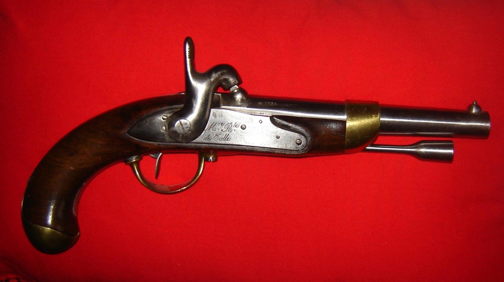

                                                    Pistolet Modèle 1822 T Bis
Pistolet à silex Mle 1822 fabriqué par la Manufacture Royale de Tulle en 1836
- T- Transformé à percussion par la Manufacture de ST Etienne
- Bis - Transformation Bis en 1861 - Rayures du canon.

Platine Manufacture Royale de Tulle

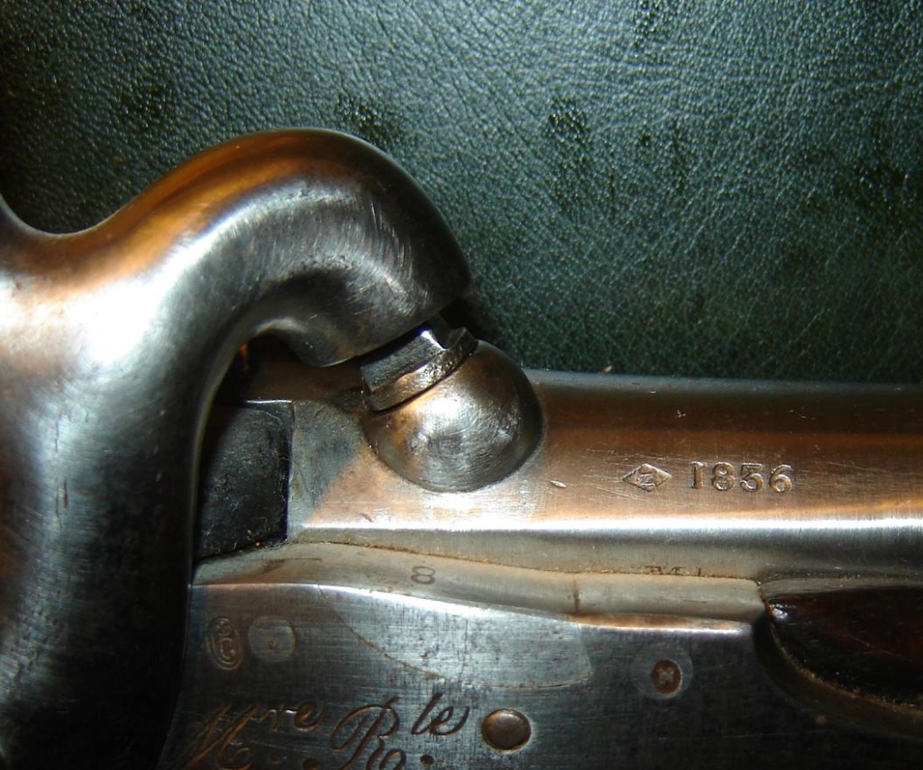

Année de fabrication 1836

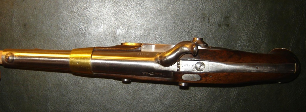

Vue du dessus avec renfort

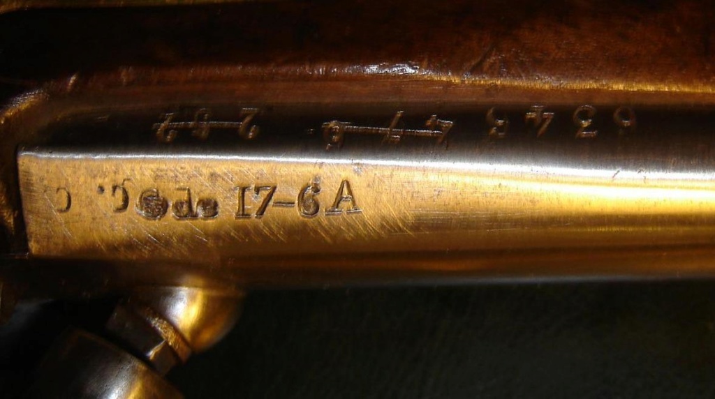

Canon de 17.6

Toutes les garnitures marquées  P.N. et pièces métallique au n° 252 ou 6346.
470 252 est le n° d'origine remplacé par le n° 6346.
A titre informel, la numérotation  sur les armes françaises a été réglementée par Décret Impérial en 1866.
Les chiffres posés sur les armes antérieures à cette date sont des numéros de suivi dit de correction, de transformation ou de réparation. Il est avéré que certaines armes portent plusieurs numéros barrés ou non . Des registres conservés aux archives militaires attestent cette pratique. Cette numérotation servait simplement à ne pas mélanger les pièces au cours du montage......!
