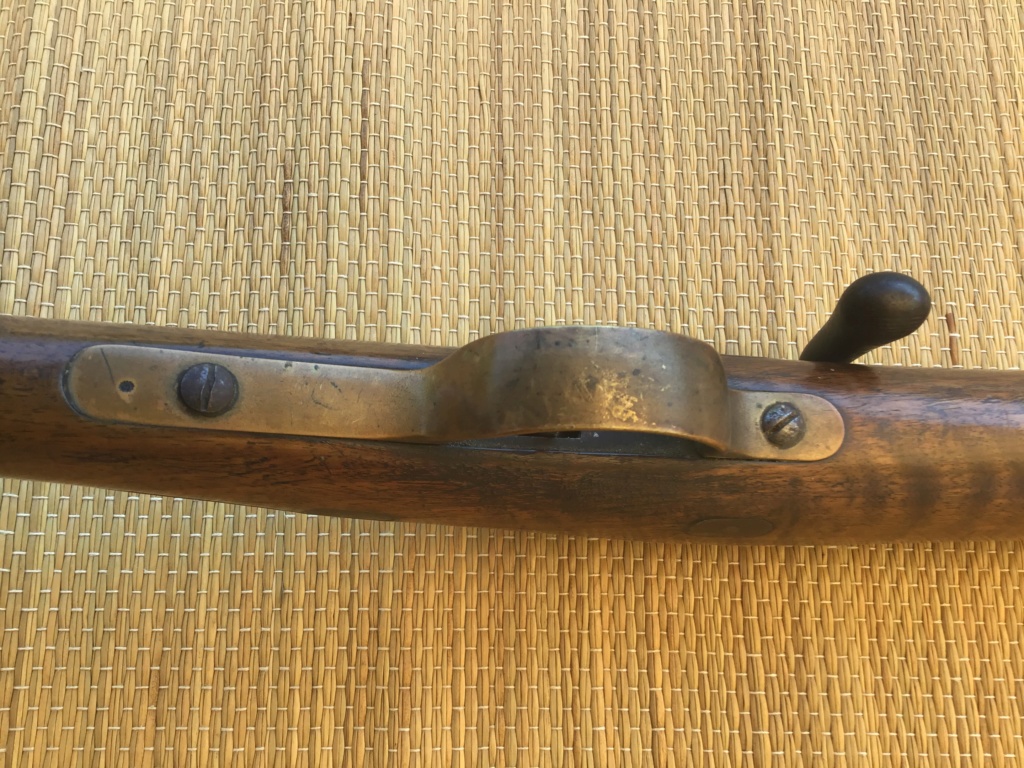

Je vous présente une découverte qui date de 2015 et qui depuis , attend son tour pour être restaurée
Un Saint-Etienne 1866-74 re-calibré en 20, je crois.
Un classique d’après guerre.
Organe de visée simplifiée en un cran de mire rudimentaire
Culasse certainement modifiée pour accepter une cartouche chasse au culot plus large ( pour le moment elle est bloquée donc je n’ai pas pu vérifier)
Bois d’origine raccourci, l’embouchoir est supprimé et une grenadière gardée
La baguette a été remplacée par un drôle de truc ?  Connais pas !!

Pour répondre à ta question sur la finition originelle du système Gras. Canon, boite de culasse, et grenadière sont : bronzés noir. C'était également le cas de l'embouchoir, mais ici, le cas ne se pose pas. Pontet, plaque de couche et culasse mobile polis clairs. Ici, le pontet en laiton provient d'une carabine ou d'un mousqueton. La plaque de couche semble avoir subi le bleuissement comme le canon. Du coup, c'est un choix personnel: la polir "blanc" pour retourner vers l'origine ou la garder dans sa nouvelle configuration "chasse" en la laissant telle quel. Amicalement

impecc, je te remercie de m’apporter ces précisions
L’ensemble est plus que correct, je vais donc respecter la finition que tu préconises
