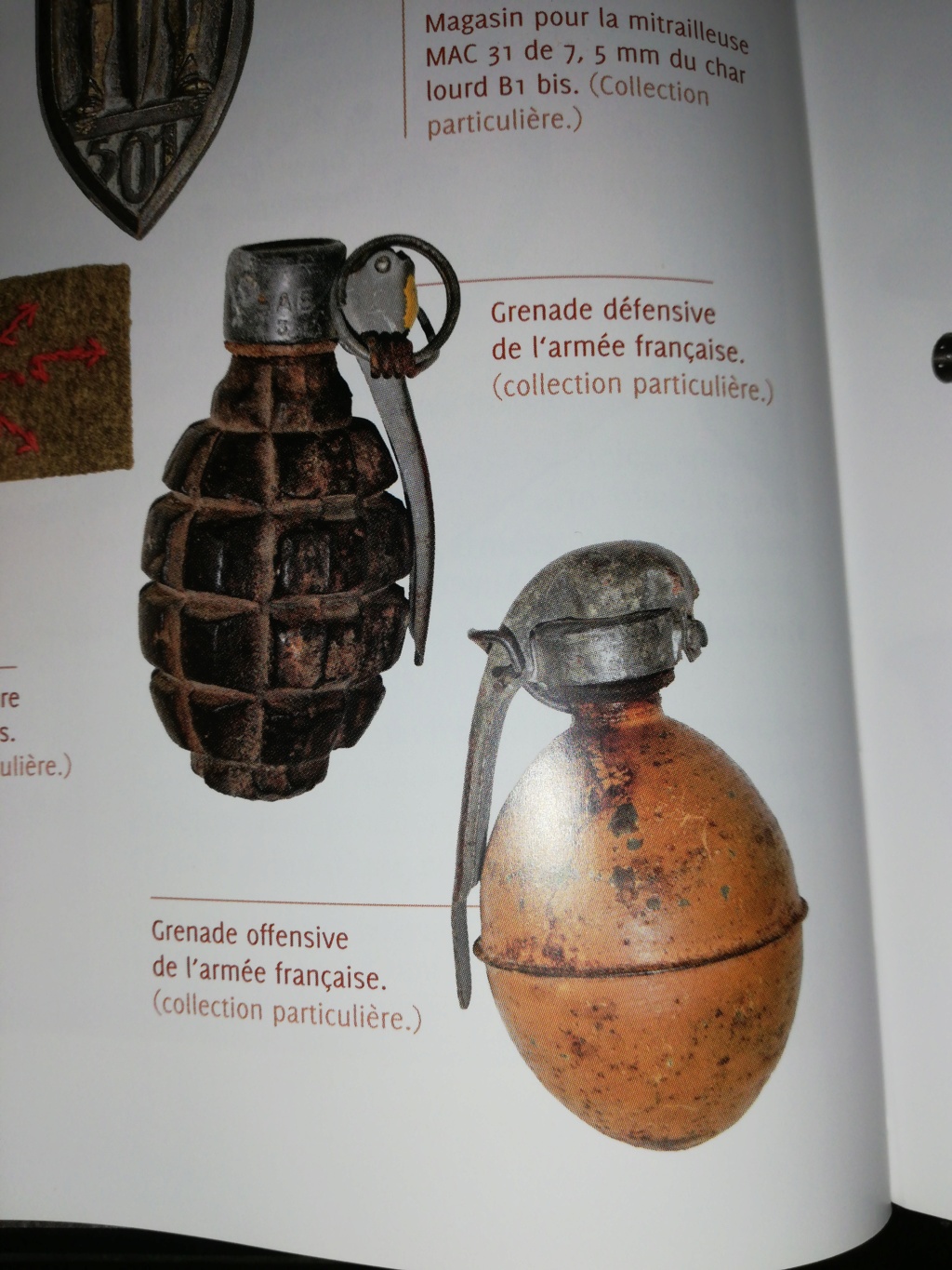

Je suis en train de lire un livre où est présenté le matériel français en 1940.
Deux grenades sont présentées, l'une dite défensive et l'autre offensive.
Qu'elle est la différence entre leurs explosions et effets pour que l'une soit défensive et l'autre offensive ?  scratch
Merci  Smile

pour résumé:
offensive : petit rayon d'action (moyenne 20 m) , utilisation dans une habitation ;
défensive : grand rayon d'action (moyenne 100 m), utilisation extérieur;

Une défensive projete des éclats sur un rayon d'environ 100 m, et vu que le lanceur est protégé. Utilisé pour dégager autour d'un point défensif
Une offensive provoque une explosion avec un gros effet de blast, très efficace dans un lieu clos.
En résumé, un blockhaus se défend avec des défensives et celui qui attaque cherche à jeter dedans des offensives  Very Happy

En complement, certains pays comme l'Allemagne ou l'Union Soviétique ont des grenades a double usage comme la M24 ou la RDG 33 , a la base ce sont des grenades offensive qui par l'ajout d'un manchon quadrillé deviennent défensive.

Petite question technique: en quoi l'ajout d'un manchon quadrillé ?
Est-ce dû au fait que les projectiles qui vont partir augmentent le rayon d'action ?

cela augmente le rayon d'action mais du point de vue de sa capacité meurtriére car le rajout permet à la grenade d'envoyer des morceaux métalliques carrés alors que l'offensive, qui est très léger en métal, envoi du métal  (de l'envelloppe) beaucoup moins performant ;

Hello, je suis d'accord avec toi mais il me semble aussi que la M24 à un pouvoir détonnant très puissant, et par conséquent un blast très violent.

un peut la bible sur les grenades http://www.lexpev.nl/grenades/europe/index.html
Pour la M24 elle est chargé de 165gr de TNT ce qui est relativement élévé comparé a une F1 qui n'en contient que 60 gr.
