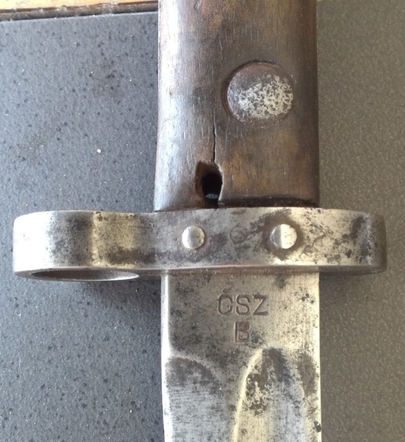

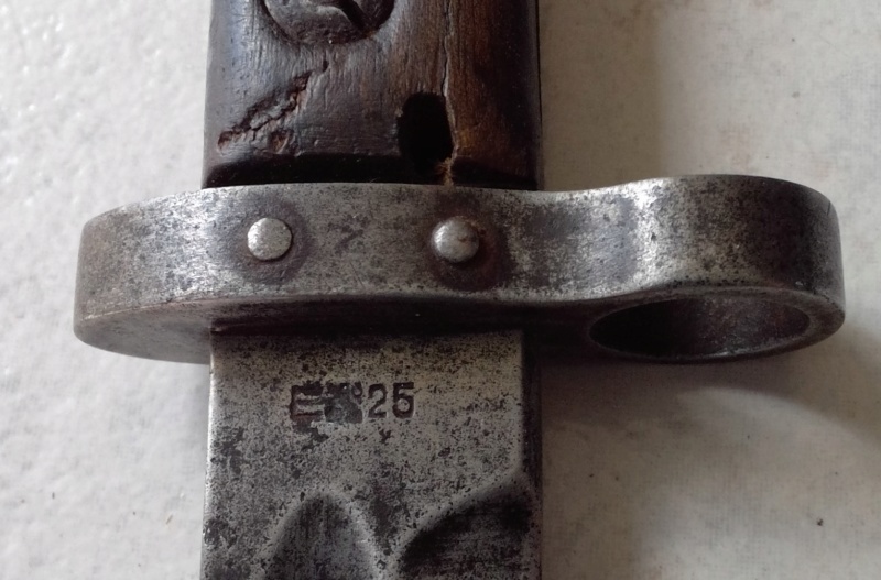

elle est marqué E LION 25 pour 1925 ? sur l autre face les lettres CSZ suivit B,   juste sous les plaquettes un z dans un cercle
pouvez vous m en dire plus ? d avance merci

En effet c'est bien une tchèque, précisément le modèle VZ24.
Lors de l'annexion de la Tchécoslovaquie les allemands saisirent une ce qu'ils pouvaient en armement y compris les baïonnettes, puis suppression de la douille sauf dans le cas d'une utilisation sur les armes de prise tchèque.
Et oui 25 pour 1925.
Voilà je ne vois pas quoi dire de plus Very Happy

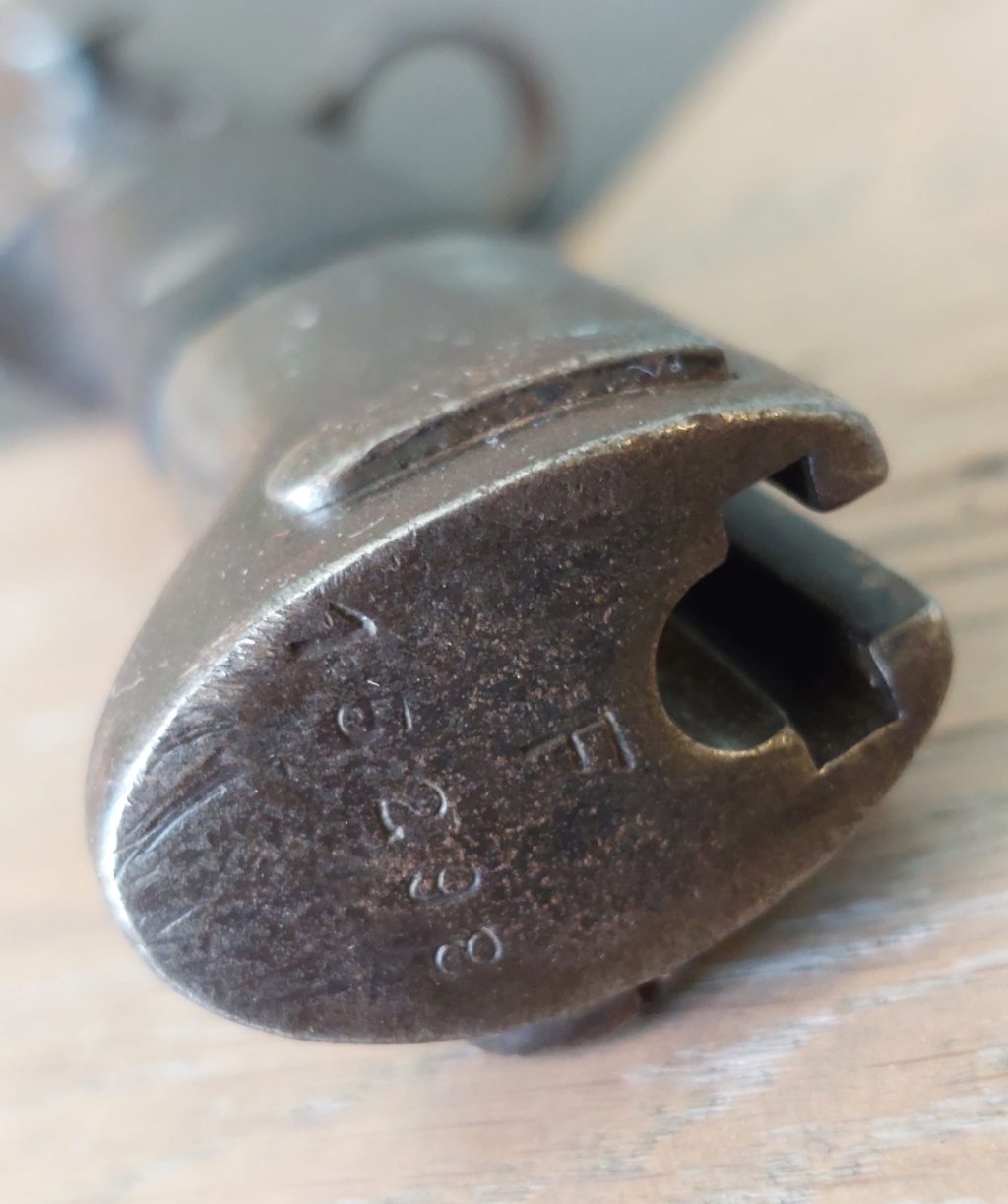

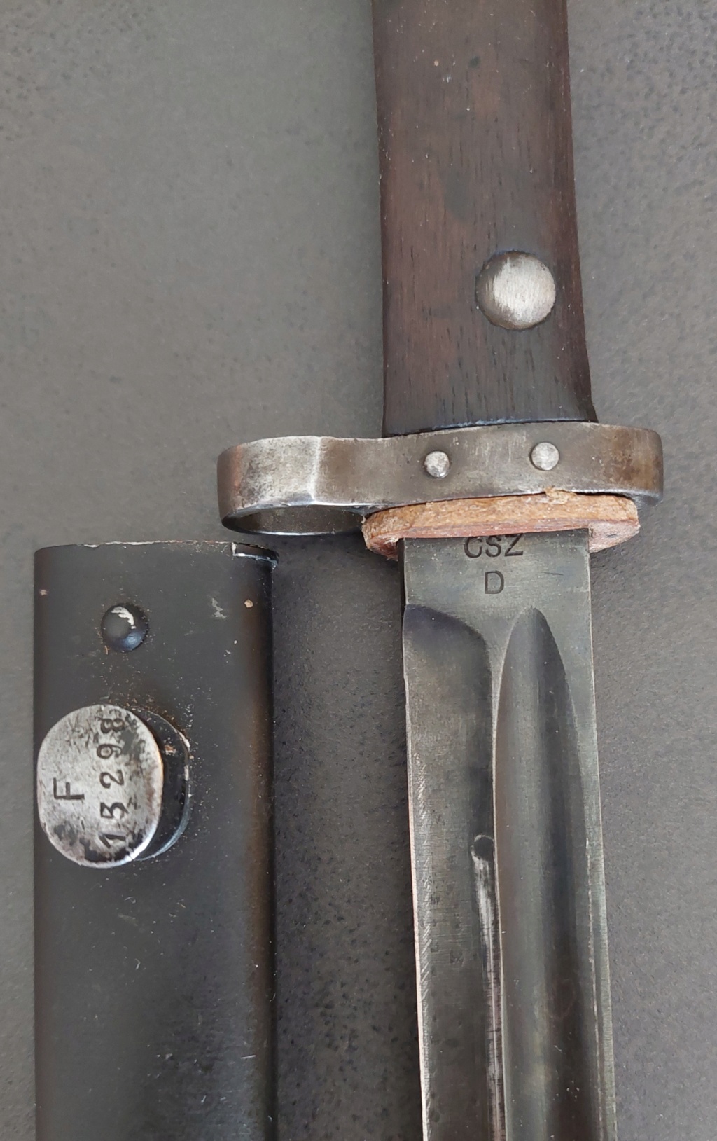

En voici ,une autre je pense cette fois pas de millésime,mais elle a son fourreau au même numéro

Jolie ! Et dans un bel état !
Comme toujours le fait qu'elle soit au même numéro que le fourreau est bien sûr un plus.

Ces 2 baïonnettes ont été ou reattribuees aux forces roumaines durant la 2eme guerre mondiale , ou reconditionnees après 1945.
Les marquages au pommeau ne sont pas tchèques. Ces derniers que l'on peut trouver jusqu'au début des années 1930 sont structurellement identiques aux marquages réglementaires allemands type ww2. Donc lettres + chiffres.
Par ailleurs, les tchèques ne numérotent pas les fourreaux.
Enfin la patte du fourreau n'est pas bonne.
