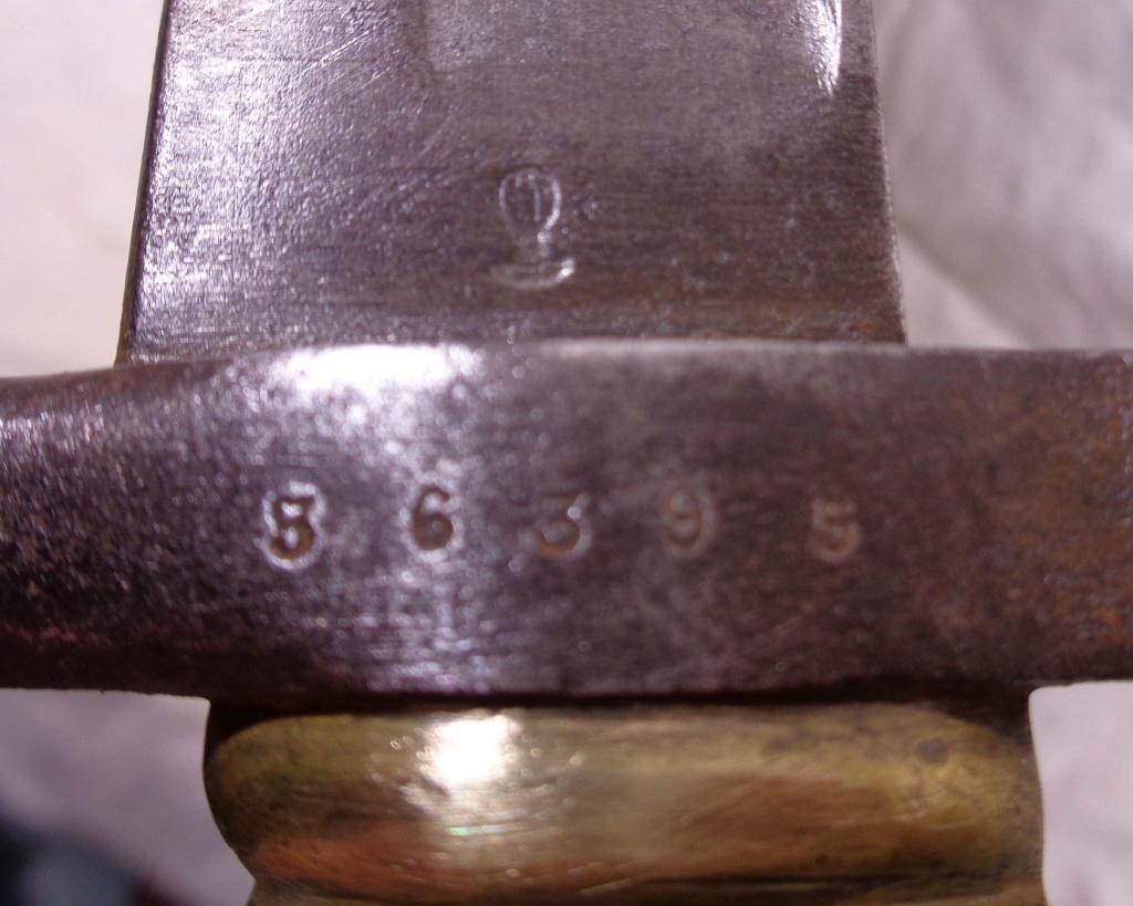

Une baïonnette de "Chassepot" ? ou pas ...
Pas de marquage sur le dos de la lame
Sur la croisière des chiffres qui me paraissent bien petit, comparés à une autre avec des marquages bien réglementaires et français, ils sont vraiment petits.
Sur la lame vers la croisière d'un côté un "N" dans un cercle.
De l'autre côté, toujours sur la lame vers la croisière, un poinçon qui ressemble plus à une montgofière ou un ballon qu'autre chose.

Pas facile votre post!
S'agit il d'un exemplaire récupéré par les Allemands après 1870?
La calligraphie du numéro de série m'interpelle!
Il faudrait voir avec Curly  pour débrouiller ça...

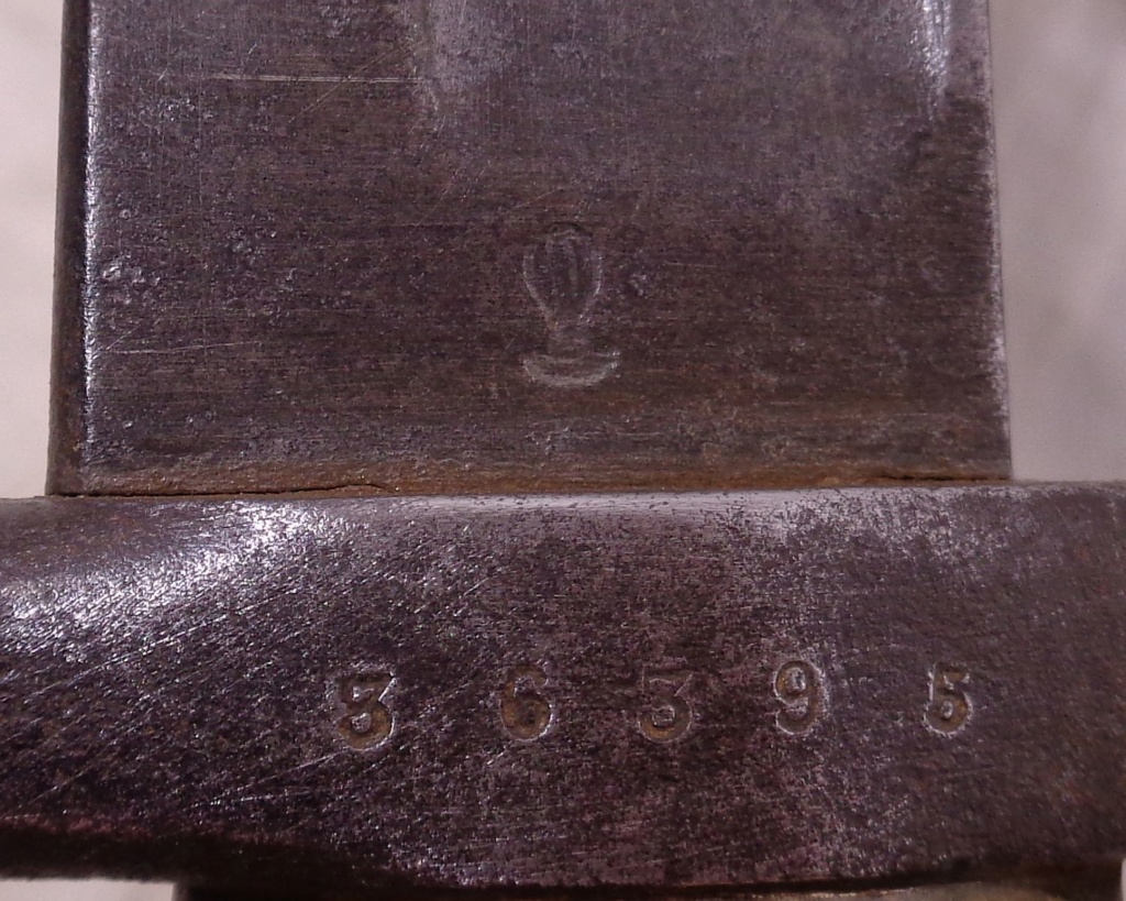

Ce n'est pas un marquage allemand et précisément bavarois, en voilà un :

Le fabricant est Gustav Felix.

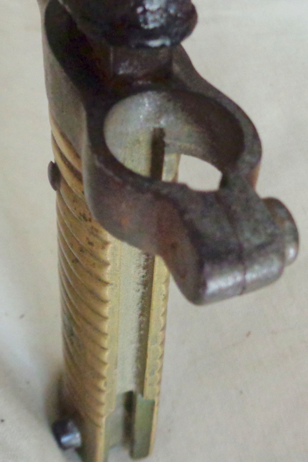

Des clichés de la glissière.
Le poinçon en forme de montgolfière, c'est qui ?
Gustav Felix, de la doc ? des photos des ses marques ?
Le poinçon avec le "M" dans un cercle ?

au vu de la rivure de la soie au pommeau de poignée il est certain qu'il s'agit d'un des nombreux modèles dits d'urgence faits pendant la guerre de 70, elle n'aurait pas été acceptée lors des contrôles pour une baïonnette réglementaire.
Le poinçon est bien de Gustav Felix.
La douille semble avoir l'encoche du petit tenon plus courte que celle de l'habituelle 1866 ce qui pourrait indiquer que la baïonnette est pour un fusil Remington mais pas une Remington égyptienne achetée par la France, une baïonnette fabriquée en France pendant la guerre avec une lame de fabrication allemande probablement achetée lors des commandes de Cahen-Lyon. Il serait intéressant d'avoir le diamètre de la douille (à 18 mm pour un fusil Remington). Toutefois la numérotation n'est pas celle d'une baïonnette (et fusil) 1866 "Chassepot" mais est du type de celles des baïonnettes pour fusils Remington, sans lettre de série.

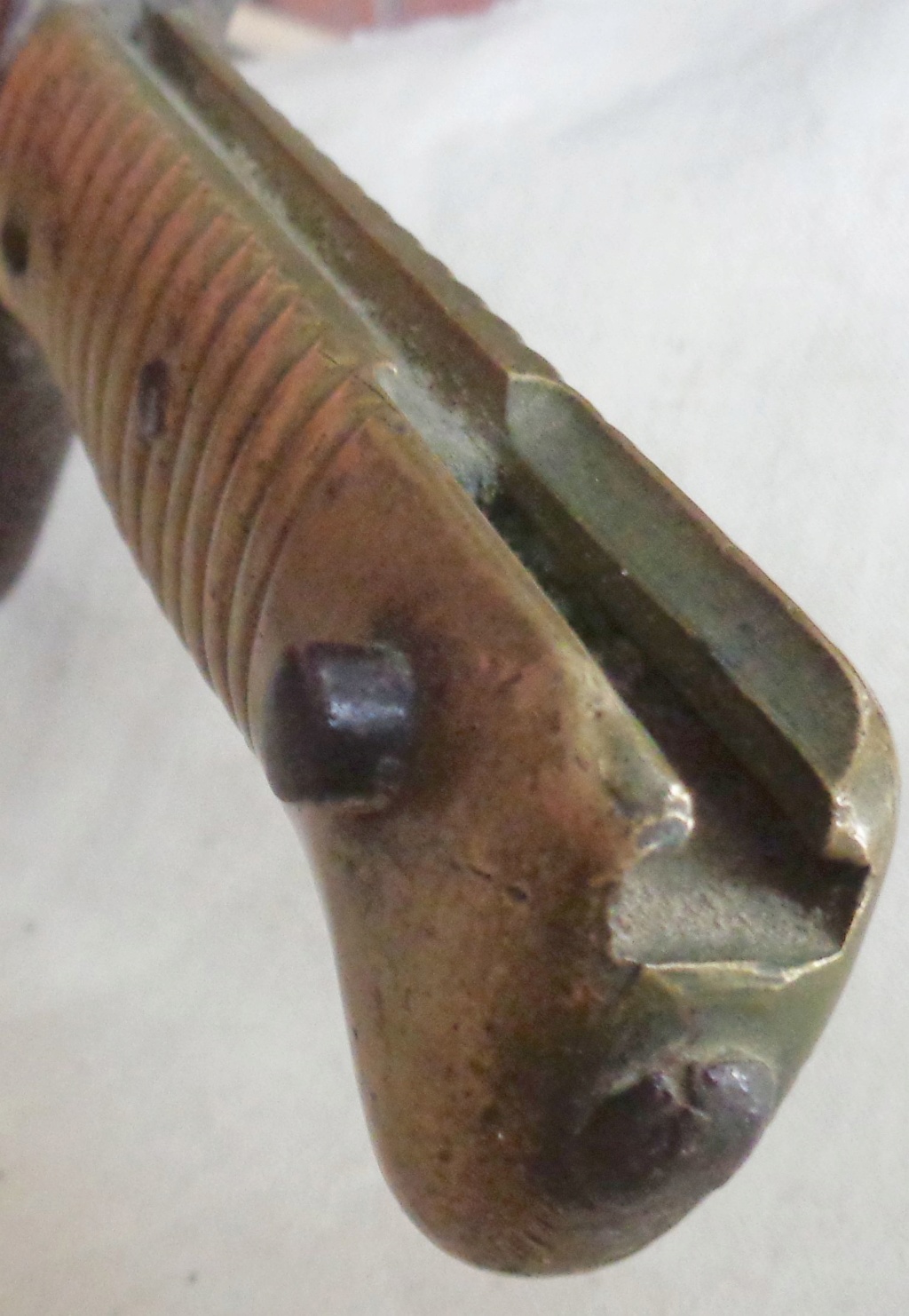

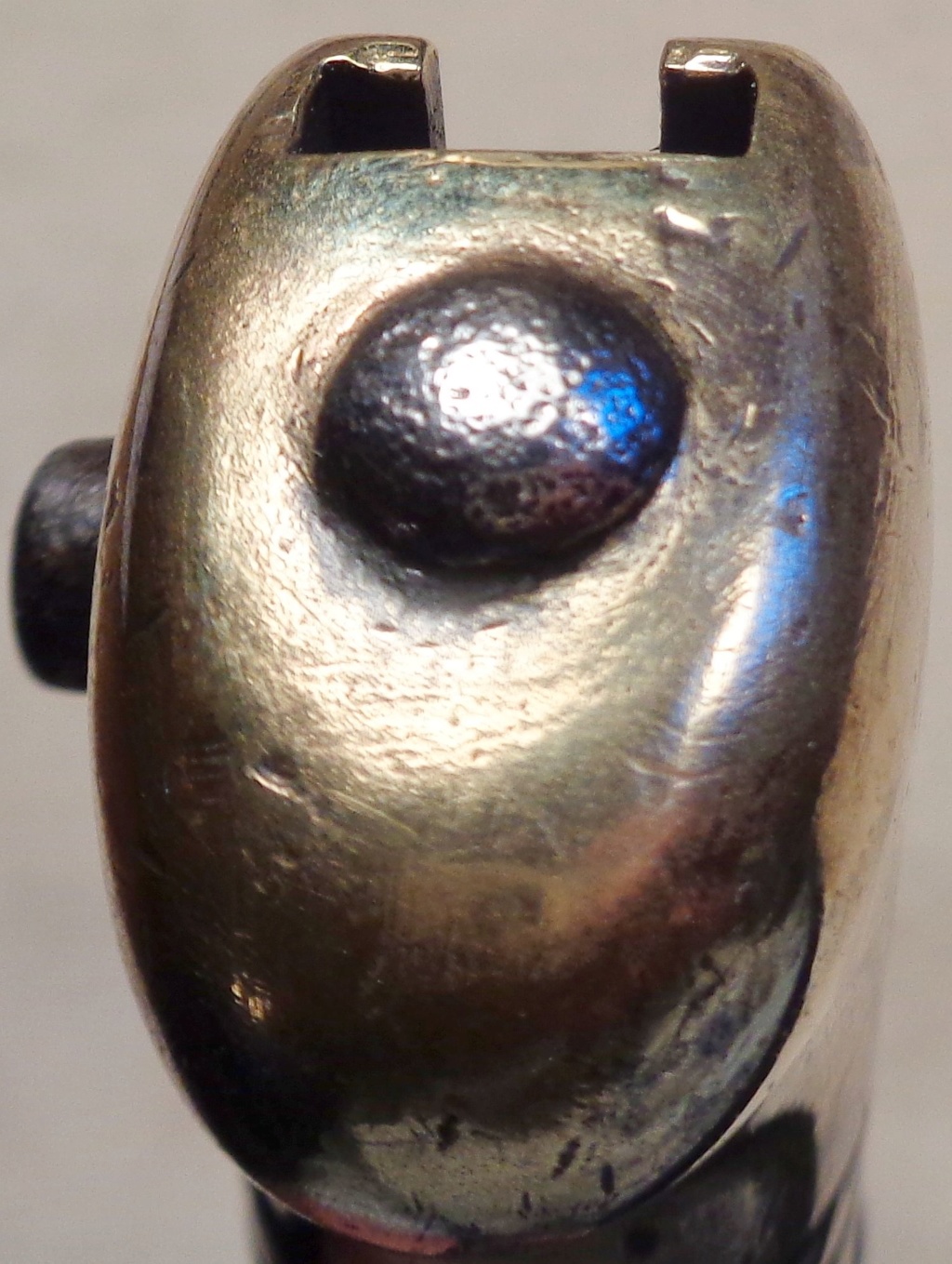

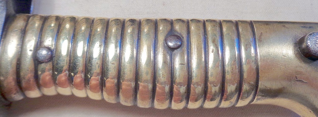

Des clichés des rivets de deux exemplaires.
Baionnette de Chassepot ou pas Chassepot demande d'identification Dsc04323
 Baionnette de Chassepot ou pas Chassepot demande d'identification Dsc04324
Baionnette de Chassepot ou pas Chassepot demande d'identification Dsc04325
Baionnette de Chassepot ou pas Chassepot demande d'identification Dsc04326
carole89
Nombre de messages : 437
Localisation : 89
Date d'inscription : 15/07/2012
Baionnette de Chassepot ou pas Chassepot demande d'identification Empty
MessageSujet: Re: Baionnette de Chassepot ou pas Chassepot demande d'identification   Baionnette de Chassepot ou pas Chassepot demande d'identification EmptyMer 1 Avr 2020 - 10:00
Le rivet du milieu de la poignée et le matage de la soie ne sont vraiment pas beaux a voir.
