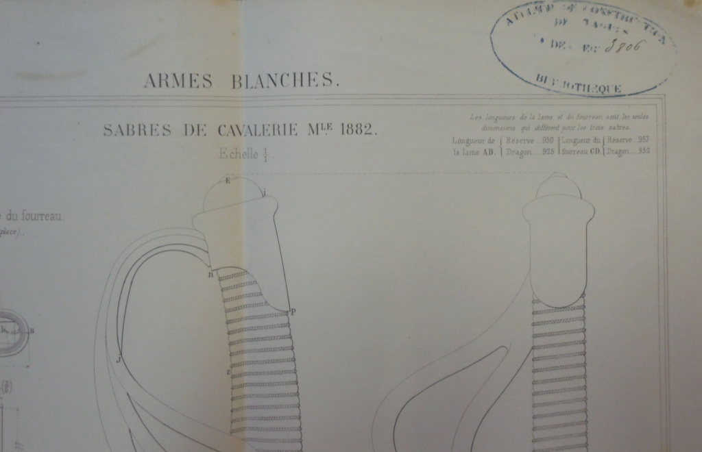

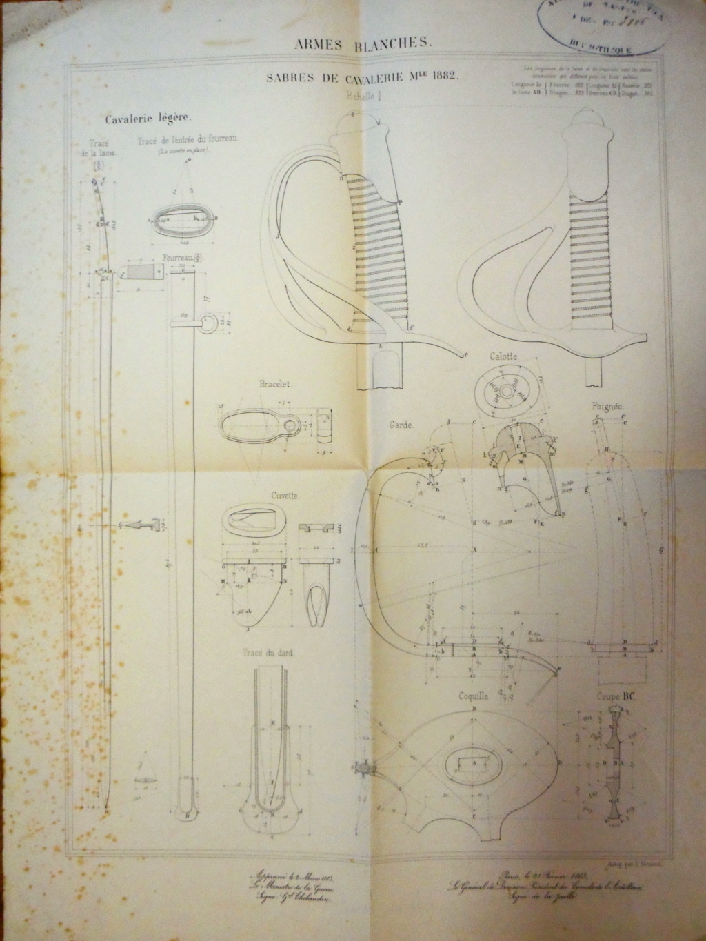

@CrabroO: l'information n'est pas dans le livre de Jean, c'est moi qui l'ai rajouté à la doc, en fonction de ce que j'avais trouvé. D’où mon "annoté", et non "trouvé" dans le livre.
Bsr Quentin,
Veuillez excuser mon retard à intervenir dans ce post, car je suis occupé par mon 2e tome 1830-1870. Merci d'avoir rectifié que j'ai pu dire que la jonction des branches secondaires avait été faite en 1886. Quand j'ai écrit en 2015 mon 1er livre sur les sabres de la 3e République, je n'avais pas repris cette indication erronée de Christian Ariès car j'avais 2 sabres du Mle 1882 de cav.leg TRP, l'un de  nov 1882 et l'autre de nov 1883 qui avaient tous les deux la jonction des 2 branches. Depuis, je suis allé en 2017 comme je l'ai déjà dit au SHD de Châtellerault et j'en ai rapporté les photos des tables de dimensions du Mle 1882 TRP, qui sont hermétiques sur la fusion des branches, mais également la planche du Mle. Ces documents sont signés par le ministre de la Guerre le 2 mars 1883. C'est donc la date à laquelle le Mle 1882 a été officiellement approuvé, bien que sa fabrication ait commencé avant puisque mon 1882 fabriqué en novembre 1882 portait déjà le N°6624!
Voici la planche (mauvaise qualité de l'appareil photo du SHD) qui sert pour les 3 modèles, on voit bien que les branches latérales sont fusionnées:
est ce un sabre de cavalerie Mle 1822/1888 de DRAGONS - Page 2 Imgp3314
