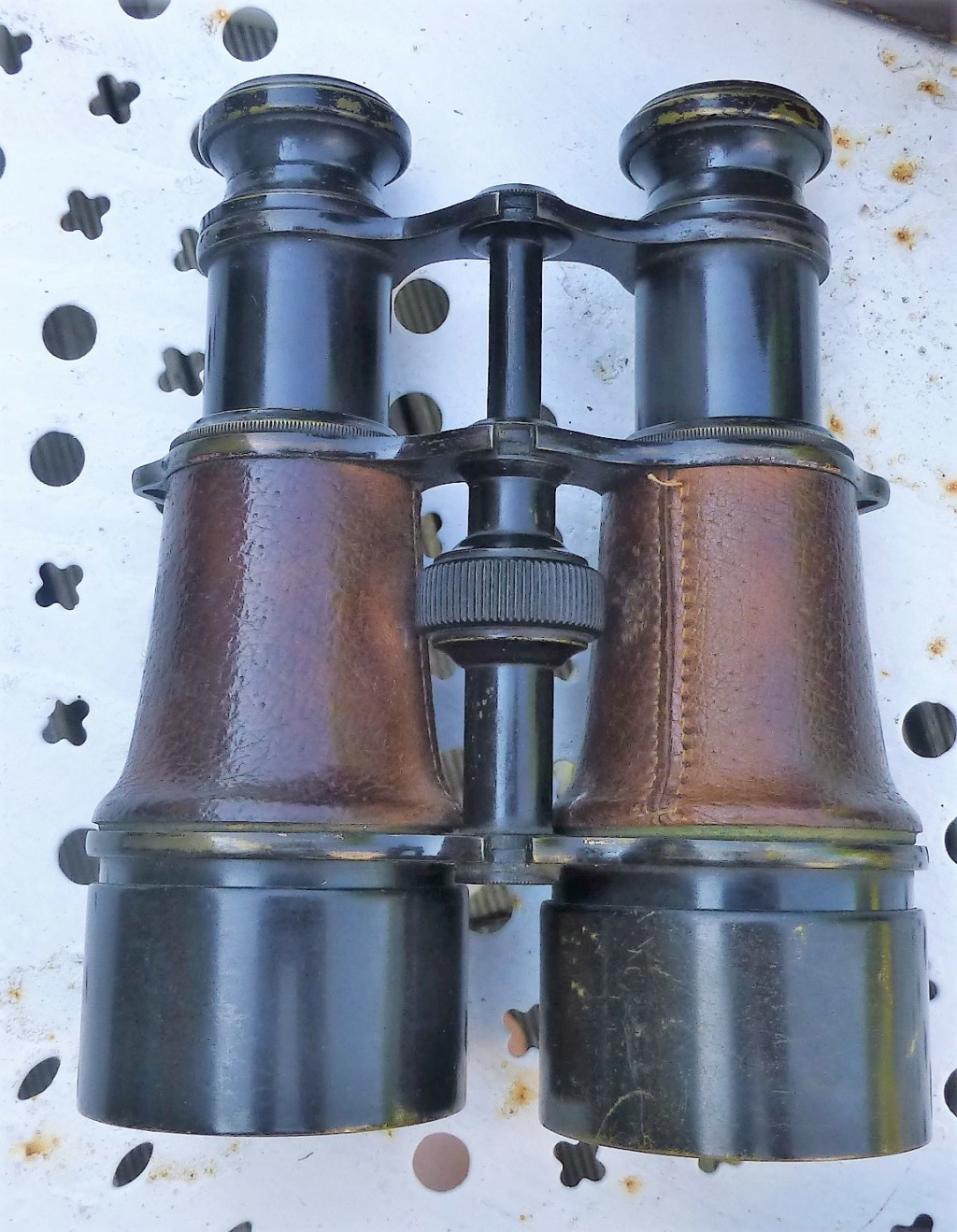

1er type : Les jumelles « Galilée »
Ce sont les plus anciennes, elles se sont répandues tout au long du 19 ème siècle.
La vision se fait dans l’alignement de l’œil.
Elles avaient comme défaut un grossissement limité et un champ de vison restreint,

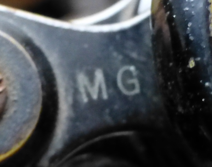

Éléments  de marquage des Françaises :
- Marquage MG ( Ministère de la Guerre)
- Marqage du modèle ( Mle 35, 56 etc...)

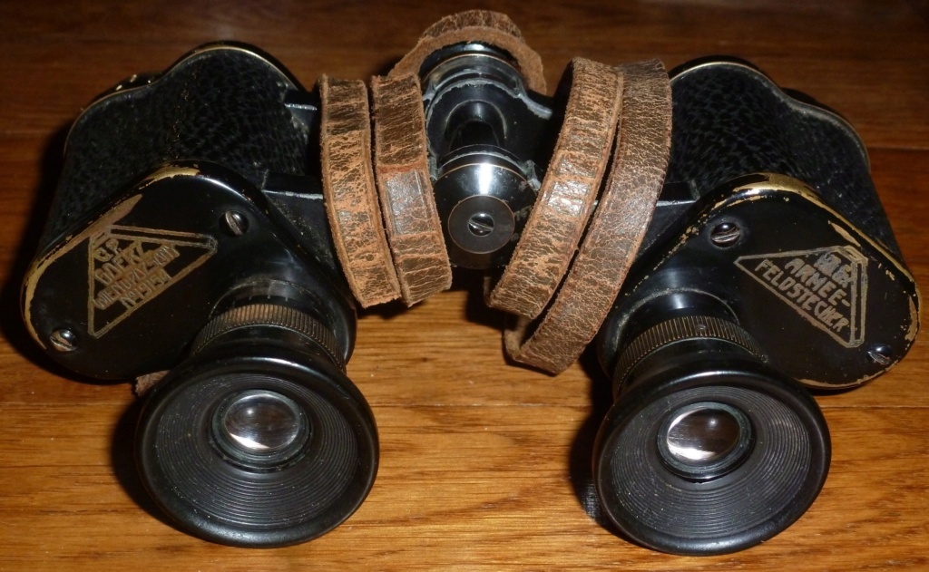

Les allemandes
- marquage DF, K( Kommission) et modèle sur les jumelles allemandes 1ère GM
- Marquage « Dienstglas » suivi du grossissement pour les allemandes  2 ème GM
- Aigle avec M pour celles de la Kriegsmarine.

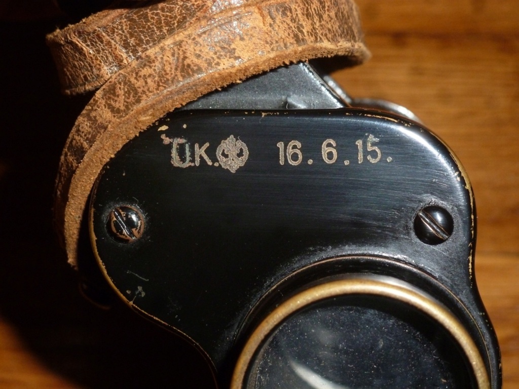

Les Autrichiennes.
-Marquage UK  et aigle bicéphale sur les jumelles 1ère GM.

Salut uchronie,
merci pour ce très bon sujet qui pose les bases de l'identification des jumelles.
Si tu souhaites illustrer le marquage austro-hongrois, en voici un cliché pris d'un exemplaire de ma collection :
Jumelles …….Militaires ou pas ? Essai de guide ... Marqua11
En gros réception de la paire le 16.06.1915
Amitiés,
MoKKO

Bonjour Mokko Wink ,
merci pour cette très belle illustration, le marquage est bien lisible Jumelles …….Militaires ou pas ? Essai de guide ... 475779
Cette paire semble en excellent état drunken
Quel est le fabricant ?

La paire est en bon état mais soucis de collimation malgré une réparation d'époque (choc sur une bonnette).
Le fabricant est C.P. GOERZ - VIEN (Vienne) u POSZONY (Ancien nom de Bratislava) M8 6x ARMEE-FELDSTECHER. Succursale austro-hongroise de la fameuse firme allemande.
Jumelles …….Militaires ou pas ? Essai de guide ... P1100810
MoKKO
Nombre de messages : 16091
Jumelles …….Militaires ou pas ? Essai de guide ... Empty
MessageSujet: Re: Jumelles …….Militaires ou pas ? Essai de guide ...   Jumelles …….Militaires ou pas ? Essai de guide ... EmptyLun 7 Juin 2021 - 19:16
Merci pour la photo Wink
Elles sont vraiment très belles.

MessageSujet: Jumelles HUET Aviation   Jumelles …….Militaires ou pas ? Essai de guide ... EmptyDim 3 Oct 2021 - 9:23
Je viens d'acquérir des jumelles HUET militaires (MG) 12X mais je ne sais quel modèle et quelle époque.
Il est gravé AVIATION MILITAIRE et N°2496 d'un côté et JULES HUET & Cie PARIS CONSTRUCTEUR et Fournisseurs du Ministère de la Guerre de l'autre côté. Je vous joins quelques photos. Merci de vos lumières.

MessageSujet: Re: Jumelles …….Militaires ou pas ? Essai de guide ...   Jumelles …….Militaires ou pas ? Essai de guide ... EmptyDim 3 Oct 2021 - 10:51
très belles jumelles, peu courantes.
Bien militaires et utilisées dans l'aviation.
Pas de nom de modèle particulier.
Période d'utilisation : grosso modo 1910-1935...

MessageSujet: Re: Jumelles …….Militaires ou pas ? Essai de guide ...   Jumelles …….Militaires ou pas ? Essai de guide ... EmptyDim 3 Oct 2021 - 11:02
Merci pour ta réponse. Si la sangle va avec les jumelles, je pense qu'elle a été utilisée lors de la 2e guerre mondiale. Je dis ça, je dis rien Cool
Sinon, ces jumelles pourraient être les premières fabriquées pour l'observation d'avions du sol ou du sol par un avion. On peut évaluer le prix à combien?
Cela dit, je suis étonné par la qualité de la vision que l'on a. Il faudrait les nettoyer à l'intérieur. Un opticien peut le faire et à quel prix?

MessageSujet: Re: Jumelles …….Militaires ou pas ? Essai de guide ...   Jumelles …….Militaires ou pas ? Essai de guide ... EmptyDim 3 Oct 2021 - 11:17
j
Citation :
Tout à fait plausible, l'armée française est très conservatrice....Bien que pendant la seconde guerre, l'aviation disposait de modèles plus modernes en 7x50 et 10x50....
Citation :
Difficile à dire, très subjectivement entre 60 et 100 euros..
Citation :
Pour un opticien, je ne sais pas mais il existe des spécialistes de ce genre de choses...taper réparations de jumelles sur ton moteur de recherche préféré Wink
Attention que le prix du nettoyage ne soit pas démesuré par rapport à la valeur des jumelles.

MessageSujet: Re: Jumelles …….Militaires ou pas ? Essai de guide ...   Jumelles …….Militaires ou pas ? Essai de guide ... EmptyDim 3 Oct 2021 - 11:45
Plus de questions. merci encore et bon dimanche.

MessageSujet: Re: Jumelles …….Militaires ou pas ? Essai de guide ...   Jumelles …….Militaires ou pas ? Essai de guide ... EmptyLun 4 Oct 2021 - 17:47
bel exempaire avec un marquage peu courant de l'Aviation militaire. Le M.G apparaissant pendant la WWI aux alentours de 1915/1916.
Si elles ont des tâches de poussière ou des points, noirs, elles sont conçues pour être facilement nettoyées. Il suffit de dévisser la bonnette en bakélite et de repérer une petite fente pour glisser l'ongle ou un petit bout de bois (pour ne pas rayer) dans l'oculaire; afin de sortir les lentilles des oculaires et nettoyer l'intérieur. Ne surtout pas toucher les prismes par contre...
La quasi-intégralité des jumelles françaises de cette époque est conçue pour être facilement nettoyable en cas de poussière ou points noirs.
