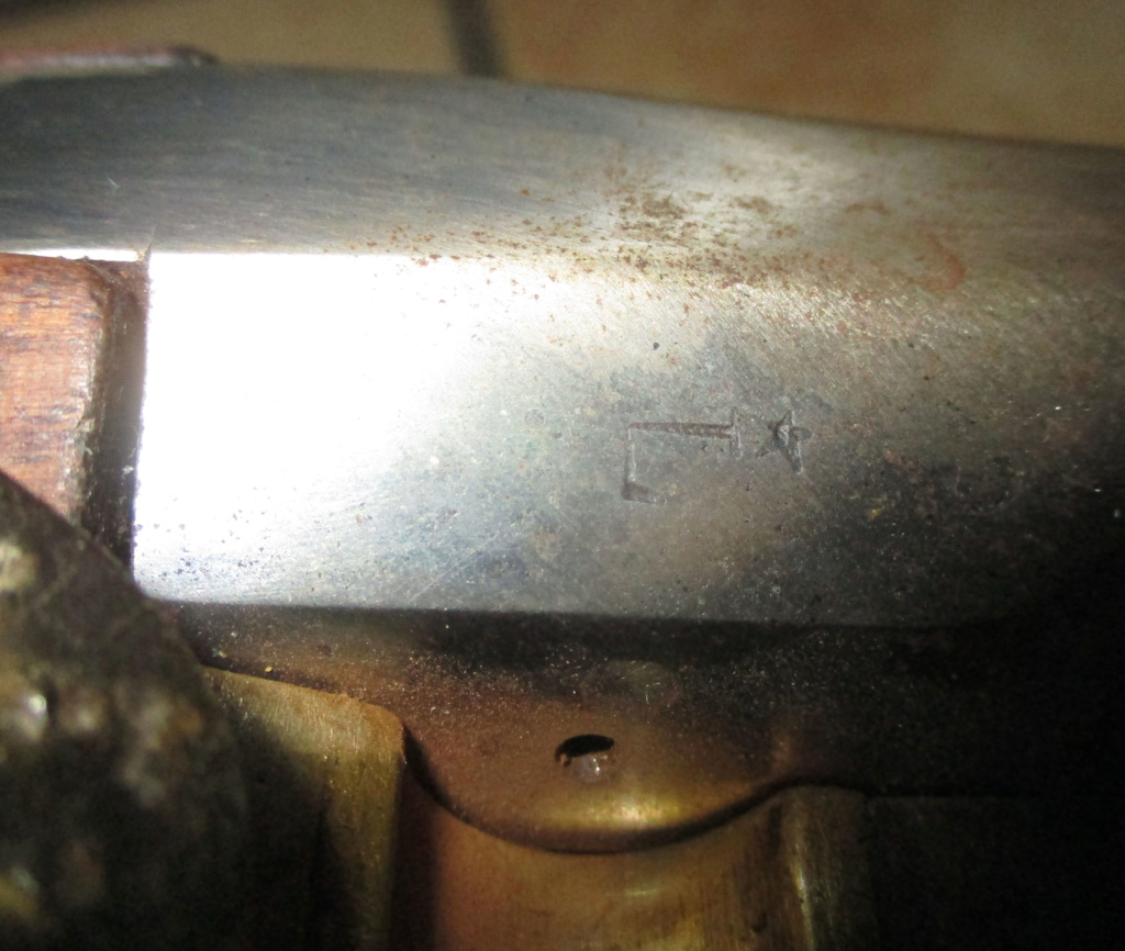

bonjour à tous
ne m'en veuillez pas si j'interviens très peu sur le forum mais mes moyens ne me permettent pas d'acheter des armes prestigieuses et je dois souvent me contenter de répliques et de rêver devant de belles armes authentiques
par le plus grand des hasards , on m'a fait cadeau d'un fusil à silex ,sortie de grenier ,  qui ressemblerait à un modèle 1777 et qui me plait beaucoup malgré ses manques
- clou de chien cassée à la base
- pas de mâchoire supérieure
- partie supérieure du chien cassée à sa partie haute
- absence d'embouchoir
- absence de baïonnette
- absence de sangle
je retrouve peu de poinçons notamment pas modèle 1777 sur le canon
on distingue une lettre suivie d'une date qui pourrait être 1813  le 8 étant peu visible
j'ai fait des photos d'autres poinçons
la longueur totale est de 1487 mm
le canon avec sa fixation vissée fait 1191 mm
le canon lui même 1136 mm
le diamètre intérieur du canon va de 17.57 mm à 17.19 mm
le diamètre extérieur 20.27 mm
quelqu'un pourrait il m'en dire plus
bien cordialement à tous
voici les photos

Bonsoir Jacques,
Quelle chance Smile , tu as une belle pièce Wink
Vraisemblablement c'est un 1777 corrigé An9 produit en 1818 (la dernière année de production de ce modèle).

MessageSujet: Re: identification fusil à silex   identification fusil à silex EmptyMer 19 Fév 2020 - 22:56
Il a quasiment tous ses poinçons
Tu es exigeant
Même le timbre de bois confirme que la monture est bonne
Wink

Sur la photo N°4 que tu as postée, je vois en partie la fleur de lys (les deux parties latérales nettement, plus atténué le centre, mais c'est peut-être la prise de vue)
Wink
