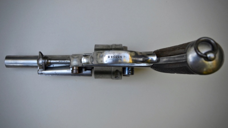

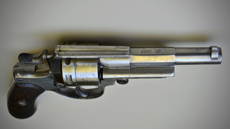

je suis l'heureux propriétaire d'un 1873 et je voulais connaitre vos conseils pour conserver cette arme en stockage, quel type de graisse utiliser et comment l'entretenir de manière général ?
je connais plus ou moins le principe pour les PA moderne mais sur ce type d'ancien bui bui je me demandé si il ne fallait pas utiliser des produits spécifique pour éviter les dommages du temps et de ne pas faire de bourde en utilisant les mauvais produit.
Entretien revolver 1873 Dsc_5912
Entretien revolver 1873 Dsc_5910
Entretien revolver 1873 Dsc_5911
Entretien revolver 1873 Dsc_5915
Entretien revolver 1873 Dsc_5916
Entretien revolver 1873 Dsc_5913
Entretien revolver 1873 Dsc_5914
Entretien revolver 1873 Img_1510
merci a vous

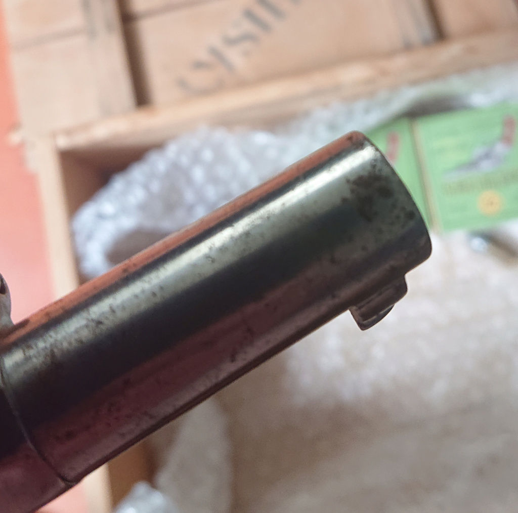

je constate quelques apparitions de rouille est ce qu'une brosse en laiton devrait suffire a retirer ces imperfections ? Entretien revolver 1873 Dsc_1529
Entretien revolver 1873 Dsc_1528

Personnellement, de l'huile pour arme et laine d'acier 000 et patience.
Je stock le mien dans un tissu type drap de coton, ne pas le laisser dans l'étui cuir.
Quand je reviens du stand, grand lavage eau et produit vaisselle pour barillet et canon avec un goupillon, la poudre noire est un calvaire.
Démontage complet et huilage avec laine d'acier, un peu de graisse fine sur les axes, un petit coup huile de lin (1v) et essence de térébenthine (2v).
