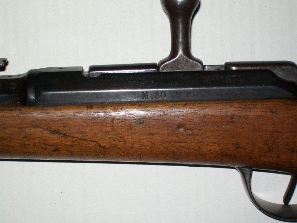

Bonsoir,le fusil Gras serai,à mon avis,plutôt un mousqueton d'artillerie Gras 1874 M 80,levier d'armement coudé,grenadières en laiton et longueur réduite.Le mousqueton fait 0,99 m contre 1,305 m pour le fusil,à vérifier donc.La baïonnette montée est une Chassepot qui n'a pas sa place sur l'arme. Cordialement,Pierre.
Concernant la baio, une Chassepot peut très bien avoir ça place sur un Gras, elles ont été fabriqué au moins jusqu'en 1874 et ont servit sur le système gras aussi.

Et bien désolé  pour certain!
Je confirme que la baio réglementaire est un sabre baïonnette chassepot sur  le mousqueton de gendarmerie à pied et   d'artillerie GRAS!
De plus j'ai des doutes ,  ici c'est  au mousqueton de gendarmerie à pied , donnez  nous  la longueur de celui ci pour confirmation ...

Bonjour,il n'y a pas à être "désolé pour certains",je sais admettre que j'ai été trop prompt à répondre et reconnais mon erreur quand à l'emplois,effectif, des baïonnettes Mle 66 adaptables sur les carabines de Gendarmerie à pied et sur les mousquetons.Pour en revenir à l'identification,carabine Gras de Cavalerie ou de Gendarmerie à cheval,longueur 1,175 m,absence de tenon de baïonnette car cette arme utilise une baïonnette à douille.Carabine de Gendarmerie à pied,longueur 0,945 m (23 cm de moins que la carabine de Cavalerie),garnitures en laiton réduites à deux (embouchoir,grenadière).Mousqueton,aspect proche de la carabine de Gendarmerie à pied,longueur 0,990 m,rayures forcées à droite,contrairement aux fusils et carabines.Pour une estimation,tout à fait d'accord avec "militari",difficile sans avoir l'arme en main,l'encoche sur le côté de la boite de culasse est étrange comme souligné par "Quentin 1873".L'étui est pour revolver 1892 comme l'atteste la présence de trois logements pour paquets de cartouches sous le rabat.Bonne journée,cordialement,Pierre.

le revolver Francotte n'est pas un "simple action" mais un double action, c'est la détente qui arme le chien, pour un simple action le chien est armé par le pouce du tireur!!
Quand au Gras de n'est pas un 1874 M80, le boitier de culasse n'est marqué que "Mle 1874". Pour infos, le ministère avait décidé que vu le nombre de sabres baïonnettes Mle 1866 en stock, les fusils Mle 1866/74 en cours de modification seraient équipés de ce sabre baïonnette et non de l'épée baïonnette Mle 1874, mais j'ai oublié la date de ce courrier ministériel....

Bonjour,c'est un M80,la mention n'est pas rajoutée à la suite de Mle 1874 mais en dessous sur le pan inférieur de la boite de culasse,sur la photo de l'encoche on distingue l'estampage de la mention.Cordialement,Pierre.
                                                                                  Lot de 4 armes à feu pour identification et estimation 100_6712
