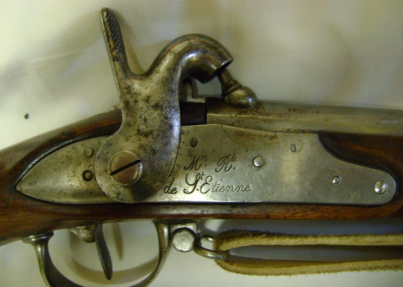

Le fusil 1822 Tbis, une longue histoire. 1822_t11
Manufacture royale de St Etienne. On voit nettement l'emplacement de l'ancien bassinet.
