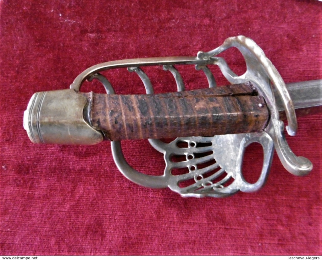

Bonjour Messieurs
Je tombe sur cette annonce d'un site bien connu, et suivant les avis de mes pairs, peut être interréssé, par une acquisition digne de ce nom, mais pas à n'importe quel prix, donc:
Voici un Sabre qui parait très beau, abordable, mais d’après le dernier livre de notre bon ami Chape 48, certaine interrogations qui demande votre arbitrage.
un SABRE D'OFFICIER à GARDE DE BATAILLE 1er EMPIRE (S.F)
Qu'en pensez vous ? 367_0010
Qu'en pensez vous ? 367_0011
Qu'en pensez vous ? 367_0012Qu'en pensez vous ? 367_0013
Qu'en pensez vous ? 367_0014
Qu'en pensez vous ? 367_0015
Qu'en pensez vous ? 367_0016
Alors d’après le dernier livre, page 59, ce devrait être un sabre de dragons ou Cuirassiers. Mais la garde me pose problème, qu'en pensez vous ?
Il est proposé pour 520€, sans fourreau. Cela pourrait il être une "petite affaire" ?

Bjr Expat526,
Je le trouve très cohérent dans toutes ses parties. Il est très usé par les années et on n'a pas tenté de le restaurer, parfois c'est préférable.
A mon avis c'est la poignée qui pourrait l'être au mieux, en effet la lame est très corrodée. Je pense qu'il qu'il est plus vieux que le Ier Empire, Cathelineau pourrait donner son avis à ce sujet, car je ne suis pas très connaisseur sur ces périodes.
Sachant le prix d'un sabre à garde de bataille Ier Empire en bon état et complet >2000 €, 500€ peut laisser penser que l'on fait une bonne affaire, mais je ne pense pas vu l'état et le fourreau absent. Ce n'est qu'une opinion personnelle, certains veulent des pièces ayant vécu et m^me bien vécu, moi je les préfère en nettement meilleur état, c'est plus rare et certes plus cher. Parfois il faut savoir attendre un peu pour bien s'approprier le sujet et la cote.

Il y quelque chose qui m'étonne c'est la lame. Les sabre à garde de bataille de la sorte sont souvent des sabres de dragons, de grenadiers à cheval et de cuirassiers voir de gendarmerie. Or les lames sont presque toutes droites et si incurvées elles le sont dans des propensions bien moindres que cette lame ci.
Les décors que l'on devine sur la lame semblent être ancien régime. Aussi je pense à l'assemblage de deux choses qui ne vont pas ensemble ce qui explique l'éclatement de la poignée. Une photo de la calotte avec vu du rivetage serait utile.

Merci de vos avis. Mais otez moi d un doute, apres avoir agrandi les photos....ne s agirait il pas d une lame Preval ?....🤔

Cher Expat526,
Je vois cette lame courbe et non pas droite comme la Préval. Je crois discerner un pan creux et une gouttière le long du dos, ce qui en fait une lame à la Montmorency. Ces lames à la Montmorency sont apparues avant 1800 et se continuent jusqu'à aujourd'hui de façon plus allégée.

Bonsoir à priori je pense à un sabre modèle 1784 de dragon, mais je n 'ai pas ma doc sous la main ,je suis de l'avis de chape,il vaut mieux un sabre complet et en bon état sauf pour une pièce exceptionnelle et historique .

Non effectivement je me suis trompè d annonce dans ma question pour la lame Préval..😋
