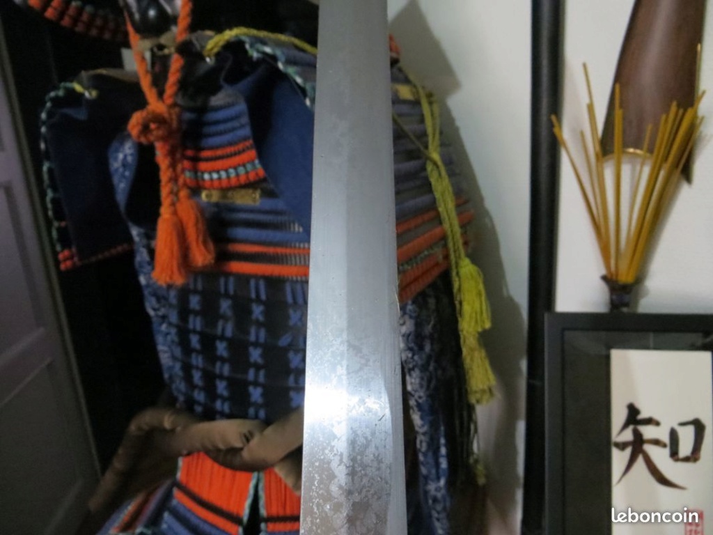

| Bonsoir à tous, Je me suis inscris sur ce forum dans l'espoir d'éviter de me faire arnaquer lors de mon achat d'un KATANA. Je recherche actuellement un Katana provenant d'un Maître Forgeron Japonais, jusqu'à là tout est simple... Hors je suis tombé sur certaines annonces qui s'avèrent peut-être que leurs sabres soient des faux notamment lorsque l'on voit le Hamon. Je suis tombé sur un propriétaire qui possède plusieurs de ces Katana, apparemment ils proviennent tous du maître forgeron Yamamoto de Kyoto. Voici le premier : - annonce a écrit:
![Achat KATANA d'un Maître Forgeron 110](https://i.servimg.com/u/f76/19/90/91/88/110.jpg)
![Achat KATANA d'un Maître Forgeron 210](https://i.servimg.com/u/f76/19/90/91/88/210.jpg)
La lame est signé directement sur la lame , elle est en acier damassé de 22 pliages (soit environ 8700 feuilles), le katana est fourni avec un certificat " fait main" et non pas à la presse automatique " Yamamoto ". Sur ce modèle c'est environ 8 Mois de travail avec une trempe sélectif à l'argile.
Son noyau est fait de 3 différents dureté d'acier (sélectif avant la travail de forge) pour obtenir un noyau de type Soshu Kitae comme tous les Katanas des forges du maitre Ichigo Yamamoto.
Le katana " lame droite" ou dit plus classiquement canne épée était utilisé après l'interdiction des katana par l'empereur du Japon. Certain Samouraï avaient décidés de modifié de cette façon les katana pour les dissimulés plus facilement
La lame est tranchante et peut être utiliser pour la coupe ou en club , son équilibre est forcement parfait bien que le modèle sans tsuba demande une technique légèrement différente , attention donc si c'est pour la pratique .
Signé : oui sur la lame ainsi que le lieu de naissance (photo) Poids : 960g environ Type de forge : japonais technique damassé (voir photo) Acier : Acier damassé 22 pliages Temps de conception : 8 mois environ (phase de repos / forge / polissage) Tsuba : aucun , type "canne épée" Fourreau : couleur bois , je ne me souviens plus du type de bois , bambou , bois de rose ... j'ai un doute =) Kit d'entretient : huile japonaise d'entretient (paraffine),petit marteau,papier de riz Housse de transport : Oui , pour lame droite Certificat : Oui des Forges du maitre forgeron Yamamoto de Kyoto Année : hmm environ 6 ans soit 2013 Ainsi que le deuxième : - annonce 2 a écrit:

Ce qui me paraît étrange pour commencer c'est cette incohérence entre les différentes feuilles et donc le nombre de fois que l'acier à été plié lors de la conception de ces Katana. Sinon leur prix respectif est de : 650€/750€/1400€ sont-ils trop chers ? Vous en pensez quoi, ce sont des vrai ? En sachant que le premier et le troisième m'intéressent réellement. En tout cas je vous remercie de votre aide ! Alexandre EDIT : Je suis peut-être dans la mauvaise catégorie, je me demande si j'aurai mieux fait de le poster ici : Arnaques et BidouillesEDIT 2 : Je pense qu'il est plus approprié de continuer le sujet dans cette catégorie : https://www.passionmilitaria.com/t170506-achat-katana-d-un-maitre-forgeron#1498742 |

| Bonjour Alexandre25, Comme je te l'ai écrit dans arnaques et bidouilles, sans être expert, loin de là, les prix qui te sont proposés sont les prix actuels de bonnes fabrications Chinoises telles que "Paul Chen". Un authentique Katana coûte un zéro de plus au moins et est assez rare. Après il faut préciser ce que tu recherches, un authentique sabre d'époque ou un sabre de fabrication contemporaine ???? Bonne recherche et soit patient, il y a des connaisseurs ici, parcours un peu les sujets.

| Bonjour Alexandre25 ,
Les lames ne sont jamais signées sur la lame. Si le forgeron signe son œuvre, c'est sur le nakago : partie de la lame qui reste caché dans la poignée. Quelques rares lames porte bien des caractères sur la lame, mais il s'agit de Bonji bouddhiste au graphisme à mi-chemin entre le chinois et l'hindou.
La première et troisième lames ne semble même pas avoir une trempe véritable et les feuilles d'acier semble avoir été révélé à l'acide. On est à des années-lumière des lames de tradition japonaise... La lame deux a peut-être un intérêt à confirmer par un pratiquant d'art martiaux.

Donc visiblement étant donné que c'est le même vendeur, je pense qu'elles devraient toutes être "fausses"...
Si je dois mettre autant d'argent dans un Katana autant que ce soit un vrai :/
PS : C'est un vendeur sur STRASBOURG qui les vends... |

| Bonsoir Alexandre25, Attention, rien de faux la dedans, se sont juste des lames contemporaines pour la pratique des arts martiaux, pour la coupe notamment. A ces prix, tu peux trouver de belles lames mais modernes. Un katana ancien coute vraiment beaucoup plus cher, surtout si signé d'un forgeron connu... Tout dépends de ce que tu recherches.
