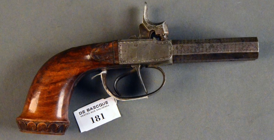

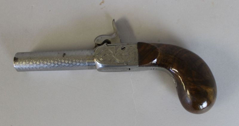

voici 2 EXEMPLES de restauration que j'adore pour donner une idée
restaurer une crosse de pistolet de coffre 16_1_110
restaurer une crosse de pistolet de coffre 18110

Ton exemple du bas me fait penser à un poncé-huilé

oui j'aime beaucoup ce genre de rendu brun clair naturel, j'avais vu cette methode du poncé-huilé, je vais peut etre le tenter :p je mettrai des photos du resultat
