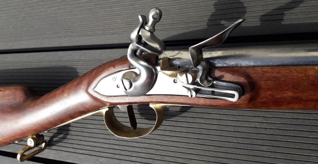

Bonjour; voici les photos de ma dernière réalisation sur la reconstruction d'un mousqueton des grenadiers à cheval de la garde du directoire , pièce introuvable .
La platine achetée en Kit provient de chez TRS aux USA ainsi que  Les garnitures . Ceux sont celles que la carabine modèle 1793. L'embouchoir a été refondu par un internaute puis adapté par mezigue. Le canon est celui d'un fusil de dragons raccourci. J'ai aussi refait la  pièce spéciale qui fixe le canon ainsi que la manille et son support. (lime + huile de coude)
L'aspect final n'est pas trop mal. J'ai aussi refait le modèle des chasseurs de la garde consulaire que je présenterai plus tard. (il est à l'atelier pour souder le tenon de baïonnette)
il me restera à faire graver la platine.
Uun seul bemol: La sous garde comporte normalement une petite lèvre en décor qui ne figure pas sur celui là. Mais j'ai vu une photo d'un modèle d’époque qui ne l'avait pas. Si quelqu'un pouvait m'aiguiller sur une refonde , je serais ravi.
J'espere que les images apparaîtront bien car j'ai toujours des soucis pou insérer des images.

C'est pas mon thème mais jolie reconstruction
Est ce normal le mélange laiton acier ?

il est conforme en tout point à l'origine. tous les mousquetons de cette époque sont à garniture laiton sauf ceux pour la maréchaussée ainsi que les modèles de hussard de la période Révolutionnaire..

quelle est l'origine du bois ?

un morceau de noyer que j'ai travaillé.

n travail magnifique le plus beau étant la partie bois. Je vous souhaite de pouvoir tirer avec et vous constaterai que ces armes bien utilisée sont précises à 100/150 mètres ce qui est très étonnant.

Un travail de grande qualité, avec une mention pour la monture en noyer.
Juste un petit détail, la partie droite de l'épinglette qui affleure l'embouchoir aurait mérité d'être biseautée.

Félicitations pour ce beau travail,combien de temps avez vous mis pour confectionner le bois ......et monter le tout. reconstruction mousqueton des grenadier à cheval de la garde du directoire 475779

Il me faut entre 40 et 60 heures pour refaire une monture.
