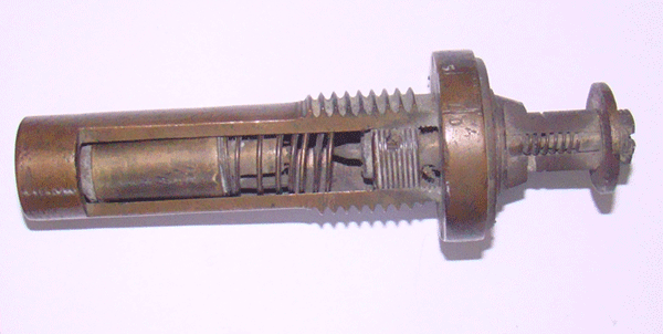

| Bonjour à tous En rangeant mon fourbi j'ai retrouvé une pièce que je n'arrive pas à identifier clairement. Apparemment il s'agit d'une fusée d'amorçage ... .... .... mais pour quoi? Bombes d'avion, obus d'artillerie, obus de mortier ? Je n'en sais rien, pas plus que son époque . j'ai remarqué (voir photo) qu'il y a des chiffres 0, 5, 10 ... peut être un retard ? Si quelqu’un à une idée j'en serai ravi ![Fusée d'obus inconnue Fusee10](https://i.servimg.com/u/f24/14/34/75/26/fusee10.gif) ![Fusée d'obus inconnue Gradua10](https://i.servimg.com/u/f24/14/34/75/26/gradua10.gif) longueur totale : 12 cm diametre du corps : 2 cm diamètre de la collerette : env 4 cm longueur du pas de vis : 2.5 cm Merci d'avance cordialement sapeur14 |

C'est probablement une étoupille. Je n'ai aucune idée de quelle munition cela peut provenir, en tout cas on dirait que c'est didactique vu les découpes. Si tel n'est pas le cas je suggérerai de s'en débarrasser rapidement, c'est interdit à la détention, et dans ce cas potentiellement dangereux s'il est actif.

Merci pour cette piste. J'ai bien vérifié cette pièce est neutralisée (plus d'amorce sous le percuteur) Effectivement je pense que cette pièce a été découpée pour l'instruction .

| bonjour une coupe d'arsenal , belle piéce , il existe des coffrets d'instruction avec les différents modéles en service il manque le capuchon également en laiton c'est français

| Bonjour C'est une pièce pour expliquer en le voyant , le fonctionnement d'un objet Tapez armes didactiques sur gloge et vous verrez |

| Bonjour, une coupe d'arsenal est faite en arsenal pour monter et expliquer le fonctionnement et aussi comment c'est constitué. Il y a eu de nombreuses coupes d'arsenal, tant en munitions de toutes sortes qu'en armes. Par contre je n'arrive pas à trouver de quel modèle il s'agit, aucune fusée pour obus n'est comme ça. Pour autre chose qu'un obus Cordialement, CG |

| C'est une fusée placée au cul de l'obus, et non pas à sa pointe.
Voici toutes les fusées d'obus depuis le Second Empire jusqu'à 1918: http://www.passioncompassion1418.com/decouvertes/fusees_collection_fr.html
Etant donné son aérodynamisme peu performant, j'aurais presque plus tendance à y voir un système de mise à feu de mine ou de projectile de tranchée, voire un système d'étoupille de canon, sans vraiment plus de conviction mais bon... |

| bonjour c'est un modéle de ce style , le capuchon perforé est manquant http://www.passioncompassion1418.com/decouvertes/fusees_collection_fr.html#Fus4055Mod80

| Dans ce cas il ne manque pas que le capuchon perforé, mais aussi et surtout le cône recevant le serpentin de poudre pour le système à temps, en gros le plus important du système! Il ne resterait ici que le système percutant. |
