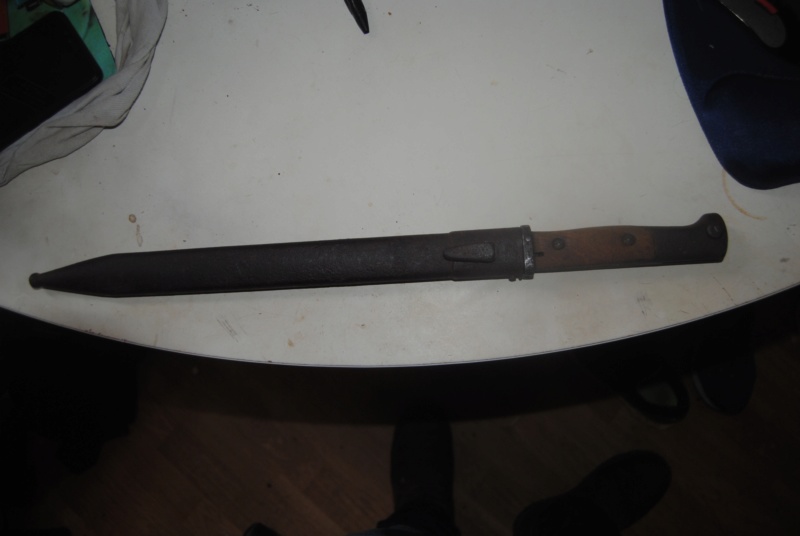

J'ai trouvé cette baio en vide grenier. Elle ressemble fortement à une allemande mais j aimerai confirmation. Le fourreau s'élargit sur le haut et en frottant un peu des marquages sont apparus, je lis RD ou RH 22 sur le fourreau et RD ou RH 22 sur la baio mais un poinçon a était mis dessus le dernier 2 je crois...
Place aux photos;
Merci d'avance,
baionnette  Dsc_0032
baionnette  Dsc_0031
baionnette  Dsc_0033

MessageSujet: Re: baionnette    baionnette  EmptyJeu 09 Mai 2019, 18:18
baionnette  Dsc_0035
baionnette  Dsc_0034
baionnette  Dsc_0036

MessageSujet: Re: baionnette    baionnette  EmptyJeu 09 Mai 2019, 18:19
baionnette  Dsc_0037

Une 84/98nA (ou S14?) fabrication BAYARD avec son fourreau spécifique (rare)
 study  les marquages R D  22 : Rekruten-Dépot n°22 (R H inconnu?)

Patrick-3RI a écrit:
Une 84/98nA fabrication BAYARD avec son fourreau spécifique (rare)
:study:les marquages R D  22 : Rekruten-Dépot n°22 (R H inconnu?)
Donc allemande je suppose, mais je ne comprends pas ton commentaire Patrick... étudier les marquages c'est a dire que je dois m'y mettre ou il faut que j'observe les marquages de la baio???
En faite je ne fais pas dans les armes, que ce soit celles qui font BANG ou celles qui coupes! J'en ai un peu mais elles sont surtout des cadeaux donc je les garde.
C'est donc pour cela que je demande conseil.
Et merci pour t'as réponse!

Non c'était pour moi, le temps de noter ces marquages j'ai posté ton message en 2 fois, et j'avais mis ce smiley en attente de recherches
Ps: Bien allemande et Mauser de 1ére guerre de surcroit, dommage pour la pointe de lame

Pourquoi Mauser de surcroit? Une originalité particulière? J'apprends, désolé pour les questions bateau...
Une estimation du prix serait possible?

Oui le fourreau spécifique à ce modèle, que l'on rencontre moins souvent, seulement il est lui aussi en piteux état
en vide grenier tu as dut payé ça, une poignée de figues Very Happy , donc on va dire ~45/50€ grâce au fourreau
Ps: il me vient un doute, si la longueur de la lame est supérieur à 250mm, cela pourrait-être une S14? (C'est bien dommage que ce modèle soit en si mauvais état)

Bonsoir Patrick
Je pencherais aussi pour une s14... le fourreau serait alors le bon il me semble, a confirmer

Belle S14 avec un beau marquage Rekruten Depot. Le fourreau qui accompagne la baïonnette est assez rare.

La photo n'est pas nette, on distingue mal le pommeau souvent dit en "tête de mouton", ce type de fourreau, moins courant existe aussi pour une 84/98nA, d'où mon doute, seule la longueur de la lame (sur une S14, L=~298mm, bien que là il en manque un bout) pourrait nous donner une certitude...
Ps: Je collectionne depuis pas mal de temps, et je n'ai jamais vu réellement ce type de fourreau...
Pour comparaison, une S14 "BAYARD" avec un fourreau ersatz
