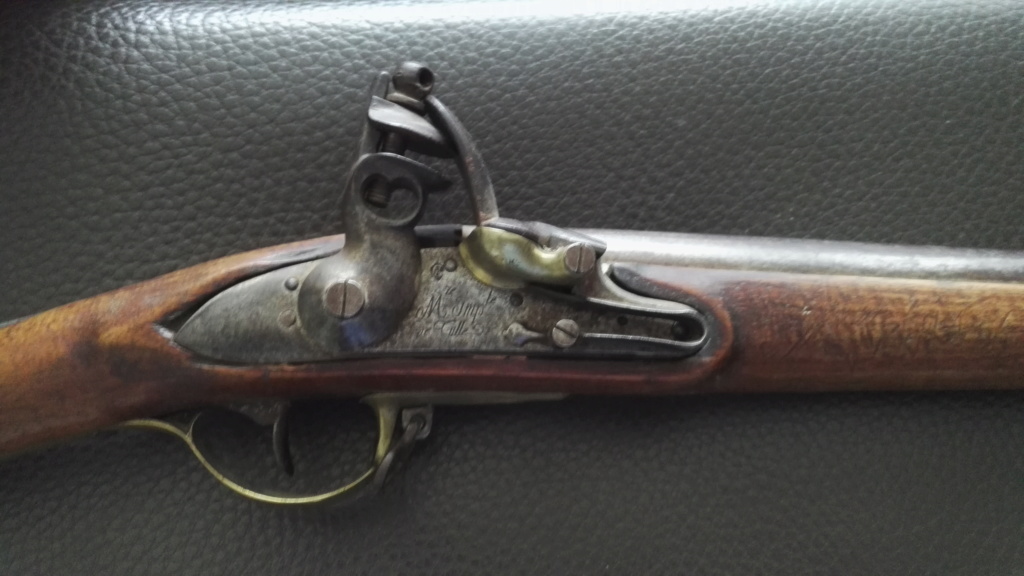

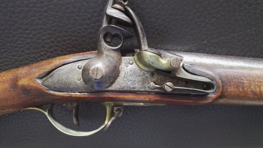

On me propose ce fusil à silex marqué "Manufacture impériale de Tulle". Je n'ai que ces quelques photos à vous présenter.
Pourriez vous m'aider à identifier cette arme qui, avec ma petite connaissance, me semble être un modèle 1777 peut être de Marine à cause du laiton. J'espère vos précisions et estimations sachant qu'il m'est proposé avec sa baïonnette.
Merci d'avance de vos commentaires.

le bois ne doit pas correspondre avec la platine, c'est trop mal ajusté et ça n'a pas pu bouger ainsi.
Les vis de fixation du pontet sont certainement modernes et de simples vis à bois.
Le bout de baguette présente deux couleurs différentes, en général c'est le signe d'une baguette en deux pièces de fabrication récente.
La baïonnette n'est pas du mle 1777 mais 1771 certainement.
Les vis de platine semblent plus que neuves...
A mon avis c'est un assemblage de pièces disparates, ou au mieux une restauration mal faite, et je n'y mettrais en gros que le prix des pièces... Et je ne l'achèterais surtout pas avec ces simples photos!

la sougarde monobloc se retrouve très sur les armes de la garde nationnale
sous la restauration. .. Pour moi ce fusil est le Mle perso d un officier monté bronze mais qui n a rien de marin ...

Je rejoins l'avis de Crevette, déjà assemblage de pièces diverses et trop peu de photos pour en dire plus.
Personnellement, je passerais mon chemin...

Merci à vous pour vos bons conseils et vos précisions. Je vais les suivre et passer la main sur cette transaction.

Très bonne idée!!!
d autant que ce n est pas sa platine d origine

comme indiqué ci dessus c'est un bricolage ancien
