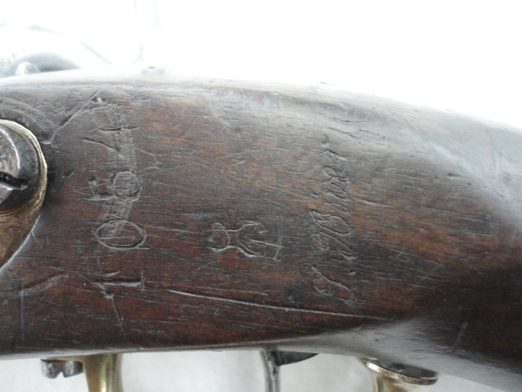

| bonjour à tous un pistolet avec canon gravé 1822 un peu rouillé mais encore pas trop mal différents marquages ; pouvez vous m'en dire plus place aux photos merci d'avance bonne journée |

| Bonsoir. 1822 T,et Tbis si il est rayé. |

| Bonsoir,
Avec ce type de baguette "tulipe" le canon est forcément rayé , je vous laisse compléter ce post.... Par contre l'arme semble présenter toutes ses pièces d'origines, ce qui est un plus! Un grand classique des pistolets , sauf que le votre est de Mutzig, sympa non?

| Bonsoir,
Pour les poinçons, il y a un H, pour Haillez, réviseur et un S, pour Esquivet, contrôleur.

| bonjour
merci pour vos réponses
je n'y connais rien pour ce pistolet.
Richelieu : je viens de regarder le canon ; il est lisse
donc classé 1822 T
par contre pour répondre à militari , ce ne serait pas la bonne baguette?
de Mutzig donc un peu plus rare?
les inscriptions sur la crosse ne nous donnent pas à qui il était attribué et
le nom inscrit est celui du proprio ? |

| Bonjour, c'est un T bis sur et certain ,un T c'est avec un petit guidon comme le mien que voici PR |

| Vers 1830 les avantages militaires du nouveau système de percussion sont évidents pour l'armée française. Dans les entrepôts des stocks importants des armes à silex ont été conservés et pour des raisons économiques il est donc décidé de les transformer à percussion. Il faudra attendre 1841 avant une transformation appropriée soit trouvée (décret de 15 aout 1841). Les armes transformées gardent la désignation du millésime d'origine suivit de T pour Transformé (voir aussi le pistolet 1822T sur le site ). Le calibre est légèrement augmenté de 17,1 mm à 17,6 mm. Les armes transformées sont marquées « C de 17.6 » sur le cote gauche du canon en un « T » sur la queue de culasse. Après 1861, le pistolet M 1822 T a subi un nouvelle transformation. En raison de la standardisation des munitions de fusils et de pistolets, le canon est alésé au calibre de 17,7 mm et il reçoit quatre rayures. La inscription sur le canon de « C de 17.6 » est suivi d'un « A » qui signifie: Alésé à 17,7 mm. La queue de culasse est marquée « bis ». L'appellation officielle de ce pistolet est Modèle 1822 T bis. L'amélioration des performances balistiques était n'est pas importante. La distance maximale d'utilisation étant fixée à 10 mètres. D'autres modifications du pistolet était une nouveaux guidon pour compensation d'une tendance du pistolet à tirer trop haut et une nouvelle baguette avec une forme de tulipe. La fraisure de la baguette représente la dose de poudre à soustraire de la cartouche réglementaire pour une charge correcte. Le pistolet Modèle 1822 T bis à voir ici, date de 1823 et est fabriqué comme pistolet à silex à Mutzig en 1823. Le pistolet est transformé « bis » en 1864. Le pistolet a subi une réparation/transformation dans la manufacture de St- Etienne (texte sur le cote gauche de la monture: « REP.ons de M. St-Etienne ») |

le nom inscrit est celui du proprio ? Bonjour, il me semble voir "T bis" sur la photo?? Laurent |

| Bonjour, La gravure de platine a été reprise très maladroitement Le bis apparaît clairement en queue de culasse Les rayures sont absentes car certainement très usées à la bouche, procéder à une inspection plus profonde avec un lampe ce qui confirmera sa mise en rayures en 1860 Dommage |

| bonsoir
je viens de regarder avec une lampe et je ne vois pas de rayures.
canon piqué à l'intérieur ,passer au goupillon métallique, bien propre
mais rien.

| De toute façon c'est bien un T BIS , le canon porte un guidon de T BIS |
