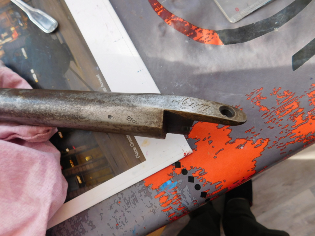

je suis en train de nettoyer et remettre en état un 1777 ( que je vous présenterais une fois fini) ; le marquage du canon m'interpelle :mle 1777 et frappé 1813 et EF pres de la lumiere , de plus sur le bois EF dans le macaron et PDL .....
comment interpréter ? une réutilisation du canon ?

rien d'anormal, ce marquage 1813/1777 est même illustré dans le Boudriot dans la partie AN 9/AN 13.
La Gazette des Armes 257 montre même un fusil marqué "Mle 1777" fabriqué en 1818!
PDL c'est évidemment Propriété De L'état, marquage des armes de la garde nationale appartenant à l'état.

merci crevette , je pensais à un passage en arsenal pour réparation ou modification
si c'est normal , cela me rassure

Je confirme les propos de Crevette, rien d'anormal, le modèle de fusil à l'époque impériale est le 1777 corrigé an 9, jusqu'à l'adoption du modèle 1816.

le fusil d'infanterie a gardé son millésime 1777 sur la queue de culasse puisqu'il n'était que "corrigé An IX", contrairement au fusil de dragon qui avait son millésime An 9 inscrit au même endroit, les différences avec le fusil de dragon 1777 ayant été jugées suffisamment importantes ( longueur notamment) pour justifier d'un nouveau millésime.
