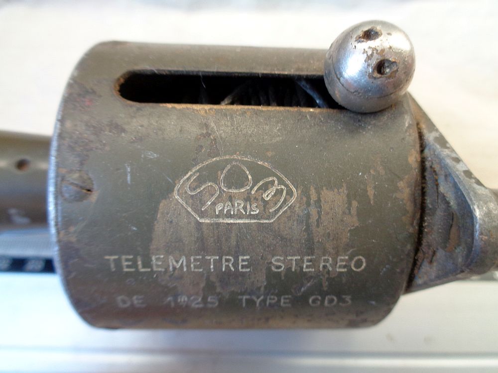

Instrument de mesure? ??
Constitué d’un corps métallique creux en laiton muni d’une poignée moulée en aluminium. A l’intérieur un tambour mobile contenant un câble métallique d’une dizaine de mètres se finissant par une boule sertie. Le câble sort par une fenêtre latérale et se rembobine avec  une manivelle extérieure au sommet
Hauteur avec la manivelle : 155 mm
Hauteur sans la manivelle : 132 mm
Diamètre du corps : 64,5 mm
Peinture kaki
Aluminium, laiton et fil d’acier
Marquages sur le corps : SOM PARIS. Télémètre stéréo de 1m 25. Type GD3. N° 112

SOM est un fabricant de télémètres militaires.
C'est sûrement un accessoire pour un télémètre de 1,25 ( donc plutôt utilisé par artillerie) mais je ne connais pas le modèle GD3???
Maintenant reste à trouver l'utilité de cet accessoire.....Mesurer une distance?

Le modèle utilisé par l'artillerie jusqu'au début des années 80 était le télémètre à coïncidence G2 à base de 0,80m. Le télémètre laser l'a rendu obsolète. J'ai utilisé le G2, mais n'ai jamais vu le GD3 à base de 1,25m.
L'objet présenté ici s'apparente à une chaîne d'arpenteur. Si mes souvenirs sont bons, son utilité est de mesurer une distance de référence (10 m en l'occurrence), à laquelle on place une mire permettant de réaliser l'étalonnage du télémètre. Il me semble qu'on effectuait 10 pointés sur mire, puis qu'on faisait la moyenne des résultats pour trouver la correction nécessaire. Sans cet étalonnage préalable, les mesures ne sont pas fiables.

L'explication d'une utilisation en tant que chaîne d'arpenteur ne me satisfait pas entièrement.
Dans ce cas ce serait un appareil standard pour tous les télémètres que l'on utiliserait pour placer une mire à 10m. Or il existe plusieurs modèles selon la base de mesure du télémètre stéréoscopique. Mais je ne peux pas en dire plus, désolé

Ou alors à chaque type de télémètre correspond un "fil étalon" pour placer la mire….?

Voilà ce que j'ai trouvé:
A priori, il y avait sur le terrain des télémètres de 2m!!! (ci-dessous en photo)
Le télémètre Mle45 est une version plus perfectionnée du télémètre em34 dont la base était de 0,70m. Sa base de 2 mètre est imposante et la visée est stéréoscopique.
Le pied du télémètre est aussi une pièce spectaculaire: il est dans dans une caisse de transport qui contient aussi un boîtier électrique à pile et rhéostat, un câble qui doit servir à mesurer la distance entre le télémètre et la mire ainsi qu'une boîte renfermant les câbles de connexion, des ampoules de rechange et un pinceau de nettoyage. Le pied et le fil étalon portent leurs propres numéros de série.
On peut en déduire que chaque type de télémètre a son propre type de fil étalon.
En revanche je n'ai rien trouvé sur des télémètres de 1,25 comme celui du post initial.

Citation :
je le crois aussi sinon pourquoi se donner la peine de marquer le type de télémètre sur cet enrouleur.

Je précise que les télémètres à coïncidence n'étaient pas utilisés pour régler les tirs d'artillerie, mais pour les travaux de topographie visant à déterminer les coordonnées d'une position de batterie ou de pièce. Leur usage n'était pas systématique. L'instrument le plus souvent utilisé pour ce faire était le théodolite. La précision des tirs dépend de nombreux facteurs, parmi lesquels la détermination de la position des lanceurs joue un rôle essentiel.
