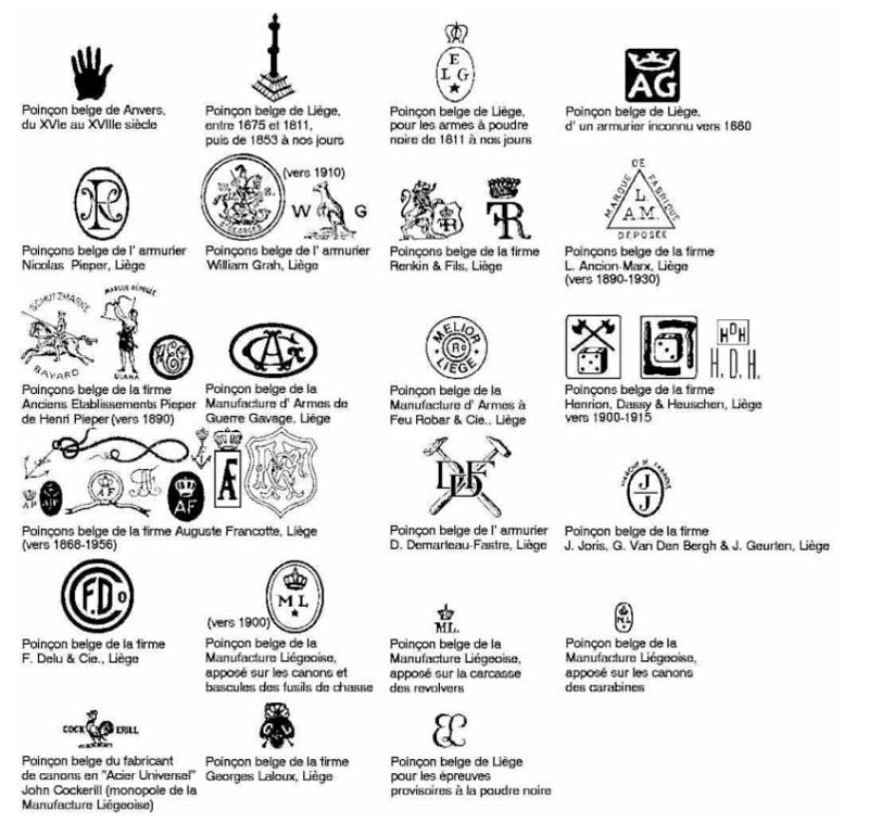

Regardez ici aussi ..... c'est la base de ce qu'on doit savoir.
http://s144812367.onlinehome.fr/category/poincons-marquages-des-armes
http://www.lefaucheux.net

sinon vous avez ceci aussi:
http://mallorquina.pagesperso-orange.fr/source/page0index.htm
http://jgsn-tir.e-monsite.com/medias/files/poincons-sur-les-armes.pdf

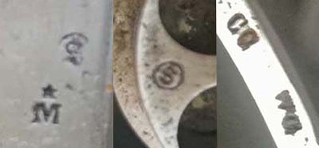

Voici les poinçons sur le canon, le barillet et la poignée.

Bonjour Lostinadaydream
Il n'y a aucun autre marquage que ceux ci.
Un M sous une étoile
Un S dans un cercle sur le canon le barillet et sous les plaquette de la poignée.
Les lettres CG sous les plaquettes de la poignée.
Datation de revolver Lefaucheux civil KIEhTgQKSy3_Maquage-Canon-Barillet-Poign%C3%A9e-645x300

Merci merci Smile
Je me suis mal exprimé car je souhaitais simplement des illustrations photographiques présentant
l'ensemble des quatre types de poinçons de Liège
ELG dans un ovale = avant 1893
ELG dans un ovale avec couronne = après 1893
Lettre couronnée= avant janvier 1877
Lettre étoilée = après janvier 1877.
Wink

JML19, ton pistolet présente je suppose
la lettre étoilée donc un revolver produit après janvier 1877
Wink
Merci pour cette précision.
Il était dans un étui d'un modèle daté de 1892.
Voici les poinçons Belges.
Datation de revolver Lefaucheux civil KJcmzvEyUZ3_Poin%C3%A7ons-Belges-800x770

Merci beaucoup, c’est très copieux Very Happy
