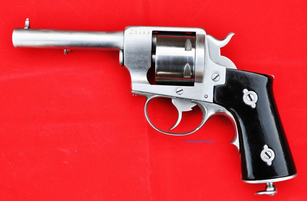

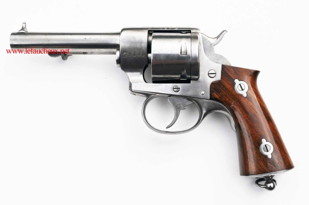

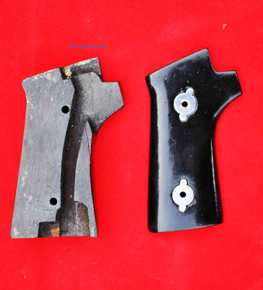

Pour moi c'est une crosse "modifié"
voici deux types de crosse:
Revolver Lefaucheux 1870 pour la Marine Lf_18811
Revolver Lefaucheux 1870 pour la Marine Lf_18810
le LF 1885 non modifié.
Revolver Lefaucheux 1870 pour la Marine Crosse10
Revolver Lefaucheux 1870 pour la Marine 11_cop10
le LF 2478 modifié
Revolver Lefaucheux 1870 pour la Marine 10_cop10
Revolver Lefaucheux 1870 pour la Marine 13_cop10
le LF 4322 avec déplacement rosette visible
http://www.lefaucheux.net

Eugène L.
Nombre de messages : 106
Localisation : picardie
Thème de collection : Les Lefaucheux père et fils
Date d'inscription : 15/04/2011
Revolver Lefaucheux 1870 pour la Marine Empty
MessageSujet: Re: Revolver Lefaucheux 1870 pour la Marine   Revolver Lefaucheux 1870 pour la Marine EmptyMar 5 Mar 2019 - 14:01
Qq images sous divers angles
Revolver Lefaucheux 1870 pour la Marine 118
Revolver Lefaucheux 1870 pour la Marine 218
Revolver Lefaucheux 1870 pour la Marine 315
Revolver Lefaucheux 1870 pour la Marine 413
Revolver Lefaucheux 1870 pour la Marine 511
Revolver Lefaucheux 1870 pour la Marine 611
Revolver Lefaucheux 1870 pour la Marine 710
Revolver Lefaucheux 1870 pour la Marine 810
Revolver Lefaucheux 1870 pour la Marine 910
Revolver Lefaucheux 1870 pour la Marine 1010
Revolver Lefaucheux 1870 pour la Marine 1110
PhiL03
PhiL03
Nombre de messages : 119
Localisation : vichy
Thème de collection : poudre noir 1870/1900
Date d'inscription : 29/08/2018
MessageSujet: Re: Revolver Lefaucheux 1870 pour la Marine   Revolver Lefaucheux 1870 pour la Marine EmptyMar 5 Mar 2019 - 17:14
Merci Eugene Lefaucheux pour toutes ces photos.
Le système est maintenant très clair.
Je ne savais même pas qu'il y avait un ressort sur la tige d extraction, comme pour l axe du barillet.
Pas une mince affaire.
A suivre.

Pouvez vous me dire si il y a quelque chose qui retient le ressort lame avec la demi lune ?
En imaginant que l extracteur est descendu, on tire la demi lune en dehors de son sillon.... ellle vient ? Ou est elle retenue par quelque chose ?
Votre modèle semble vraiment beau !
Eugène L.
MessageSujet: Re: Revolver Lefaucheux 1870 pour la Marine   Revolver Lefaucheux 1870 pour la Marine EmptyMer 6 Mar 2019 - 7:30
PhiL03 a écrit:
Si je comprends bien, le modèle que j'ai est une version militaire, acheté par l'armée, mais non référencée pour aller sur un bateau ? Pour des marins terrestres, attachés à un port ?
A priori Oui,mais pour le confirmer entièrement il faut encore deux détails
- Ou et comment est le marquage sur le dessus de l'arme ? Sur la bride ou sur le canon et quel type de lettres ?
- Sous les plaquettes et donc sur la carcasse , il à t-il une inscription genre "Invon E. Lefaucheux breveté"?
Eugène L.
MessageSujet: Re: Revolver Lefaucheux 1870 pour la Marine   Revolver Lefaucheux 1870 pour la Marine EmptyMer 6 Mar 2019 - 7:38
Le demi - lune est un ressort attaché par une petite vis ...
Voici qq liens vers mes M1870:
PhiL03
PhiL03
MessageSujet: Re: Revolver Lefaucheux 1870 pour la Marine   Revolver Lefaucheux 1870 pour la Marine EmptyMer 6 Mar 2019 - 11:32
Un grand merci pour votre aide.
Je me rapproche d'un monument de la poudre noire local pour voir si il veut tenter cette délicate restauration.
(Je suis moi même un grand débutant en poudre noire)
PhiL03
PhiL03
MessageSujet: Re: Revolver Lefaucheux 1870 pour la Marine   Revolver Lefaucheux 1870 pour la Marine EmptyMer 6 Mar 2019 - 14:40
Eugène L. a écrit:
Je vous enverrai d'autres photos demain, avec tous les marquages.
PhiL03
PhiL03
MessageSujet: Re: Revolver Lefaucheux 1870 pour la Marine   Revolver Lefaucheux 1870 pour la Marine EmptyJeu 7 Mar 2019 - 14:07
Revolver Lefaucheux 1870 pour la Marine 05478810
Revolver Lefaucheux 1870 pour la Marine 21d9c710
Eugène L.
MessageSujet: Re: Revolver Lefaucheux 1870 pour la Marine   Revolver Lefaucheux 1870 pour la Marine EmptyJeu 7 Mar 2019 - 14:12
Avec les deux photos que tu vient de mettre je te confirme que le LF 4345 est entièrement réglementaire
