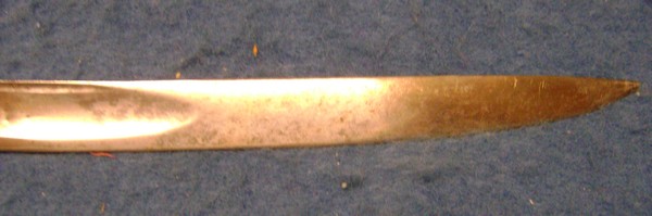

encore une, montée d'origine sur un 1821 d'officier d'infanterie:
Autre lame de sabre? Sabre_15
Autre lame de sabre? Sabre_16
Autre lame de sabre? Sabre_14
Lame à dos plat, marquée manuf Rle de Klingenthal.
Longue de 74 cm, large au talon de 29 mm et épaisse de 8 mm.
Gouttière qui commence à 135 mm du talon et finit à 180 mm.
Pan creux qui finit à 150 mm.
Flèche de 28 mm.
Qu'est-ce donc? Une 1821 aurait un dos rond et pas de gouttière...
Merci,

Bonsoir Crevette,
Le 1821 réglementaire avait une gouttière et un dos pas particulièrement rond ...
Autre lame de sabre? 675_b11
Autre lame de sabre? 440_b10
Cette lame en termes de dimensions et d'allure générale pourrait être montée avec une garde de 1821 !
Bien cordialement

Merci!
Elle est en effet montée d'origine sur un 1821 mais dont la fusée est toute nue, sans basane ni corde ni filigrane, raison de son démontage.
Je vais donc pouvoir tout refaire et remonter.
