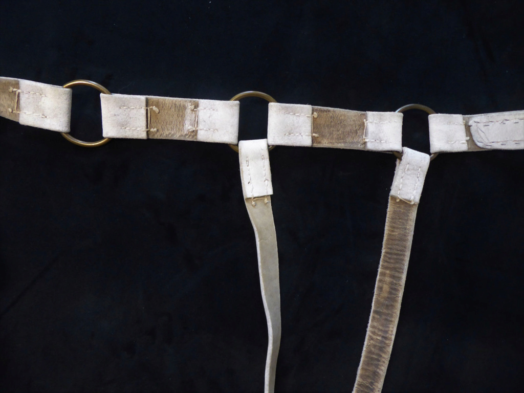

Bonjour à tous.
Je cherche un ceinturon pour mon sabre de canonnier de 1834, j'ai vu celui-ci, qu'en pensez vous ???
Est il authentique ? (je trouve les coutures curieuses...)
Est ce le bon modèle pour mon sabre ?
Merci à tous.
Ceinturon de canonnier S-l16027
Ceinturon de canonnier S-l16026
Ceinturon de canonnier S-l16028
Ceinturon de canonnier S-l16029
Ceinturon de canonnier S-l16030
Ceinturon de canonnier S-l16031

Bonsoir Imperator Trajan,
C'est une enchère, ça vient juste de commencer donc pour l'instant rien du tout, ça va s'affoler les dernières heures.....
Les bélières sont cousues autour des anneaux et il y a trois anneaux.... cela m'intrigue...

il me semble qu' il manque la partie en cuir
qui doit ce trouver sous la boucle
et une des coutures n est pas d'origine a mon avis
Cdl
Nombre de messages : 39905
Ceinturon de canonnier Empty
MessageSujet: Re: Ceinturon de canonnier   Ceinturon de canonnier EmptyJeu 14 Fév - 19:07
il y a un détail qui saute de suite aux yeux: les coutures ne sont pas parallèles aux anneaux comme sur celui de major31.
Aucun ceinturon n'a cette particularité, j'ai vérifié dans les livres de Pétard sur l'équipement.
De plus le buffle n'épouse même pas le cintre des anneaux, il n'a donc jamais été porté!
Pour moi c'est une reproduction mal faite.

Fred_M,
Il y a une incohérence dans ce ceinturon, en tout cas pour le Second Empire : les ceinturons d'artillerie à trois anneaux sont ceux de la garde impériale. Le buffle devrait donc être piqué à jonc, et ce n'est pas le cas. Quoi qu'il en soit, un ceinturon d'artillerie de la garde ne va pas avec un modèle 1829, car les artilleurs à cheval de la garde était équipés du 1822 de cavalerie légère.
Je vais regarder ce qu'il en est pour la monarchie de Juillet.

Dans le règlement de 1846, le ceinturon pour artilleur monté possède aussi deux anneaux. Voir ici p. 253 et suivantes :
https://books.google.fr/books?id=055DAAAAcAAJ&pg=PA45-IA6&lpg=PA45-IA6&dq=journal+militaire+officiel+1846&source=bl&ots=-0YX0LqwU4&sig=ACfU3U2s59UKf50FOShnSgxblYc-padfuQ&hl=fr&sa=X&ved=2ahUKEwju_KLGh7zgAhVPnRoKHRIQAHEQ6AEwD3oECAIQAQ#v=onepage&q=journal%20militaire%20officiel%201846&f=false
Tribunusmilitum
Tribunusmilitum
Nombre de messages : 4636
Localisation : Val d'Oise
MessageSujet: Re: Ceinturon de canonnier   Ceinturon de canonnier EmptyJeu 14 Fév - 21:50
Enfin, en 1828, donc juste avant la sortie du sabre de canonnier monté, le ceinturon de l'artillerie à cheval n'a pas de boucle à rosaces et possède aussi deux anneaux. Voir ici :
https://gallica.bnf.fr/ark:/12148/btv1b84268378/f56.item
Conclusion : le ceinturon proposé n'est pas bon, contrairement à celui de major31 qui correspond parfaitement à la description de 1846.
Vous vous demandiez aussi si ce ceinturon pouvait être du premier Empire. D'après le Goupil (1812), non. Le modèle est à peu près le même qu'en 1828, et c'est la même chose dans le Journal militaire officiel du premier semestre de l'an X.

Bonjour à tous et merci pour vos avis éclairés.
J'avais bien l'impression d'être tombé sur une reproduction mais ne connaissant pas le sujet j'ai préféré demander Wink
