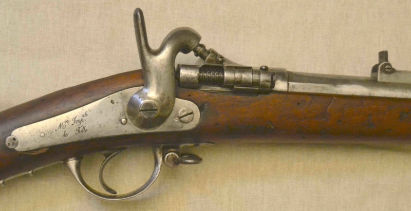

La platine.
On remarque que son encastrement a souffert ...
Ici, c'est la monture qui accuse les ans bien davantage que les fers et aciers.
Mon Fusil Modèle 1867 dit "à tabatière" Fu186713
Le chien à l'armé. La tête du chien a été légèrement relevée et décalée afin de correspondre à la tête du percuteur.

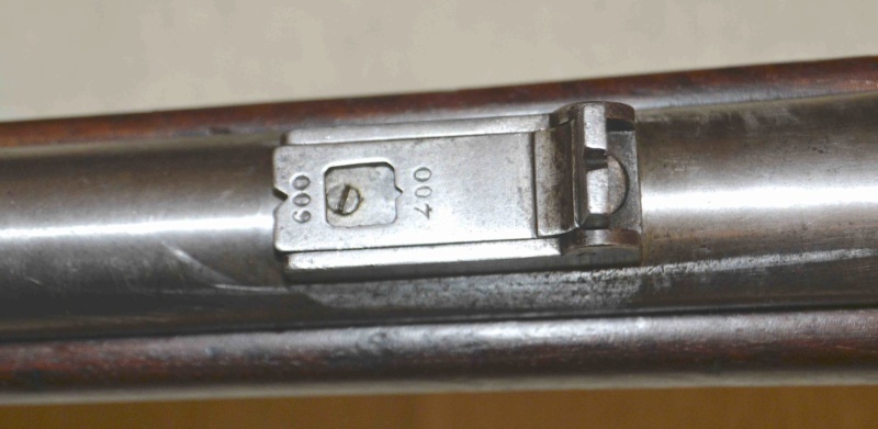

La hausse en L:
Mon Fusil Modèle 1867 dit "à tabatière" Fu186720

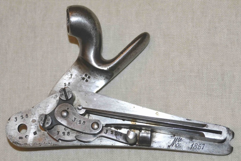

L'intérieur de la platine. Sans commentaire :
Mon Fusil Modèle 1867 dit "à tabatière" Fu186717

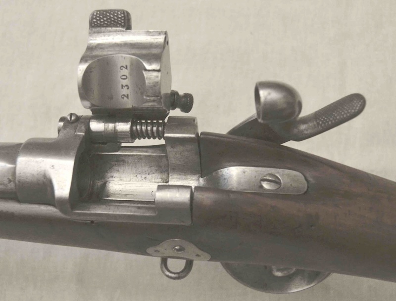

La culasse ouverte. Très bel état intérieur.
On remarque le fond de la culasse échancré et le N° matricule, le ressort de rappel de l'extracteur monté sur l'axe de la culasse :
Mon Fusil Modèle 1867 dit "à tabatière" Fu186723
On remarque ici l'orifice du percuteur.
La percussion des fusils 1867 était l'un des grands défauts de conception, en cela qu'elle se faisait presque à 45°.
Du coup la percussion des cartouches - parfois de mauvaise fabrication - donnait lieu à des ratés.
Il arrivait qu'il faille percuter à 2 ou 3 reprises avant que l'arme fasse feu. On comprend que certains soldats n'appréciaient pas trop ...
Bonne vue aussi sur le fond de la boite de culasse et sa rainure en relief destinée à faciliter la prise de l'étui vide.

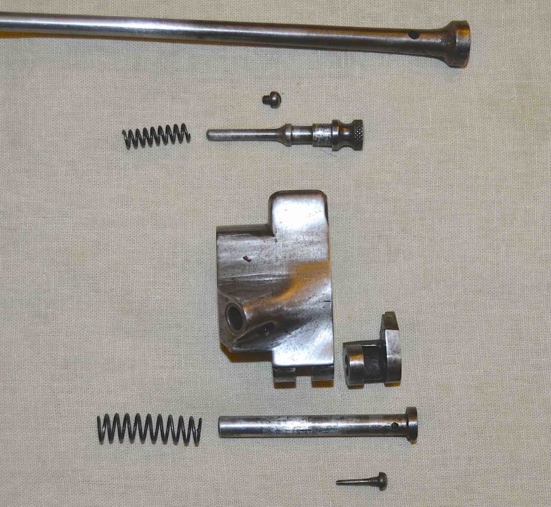

Les pièces démontées.
De haut en bas:
- la baguette et sa tête percée.
- le percuteur, son ressort de rappel et sa vis de retenue
- la culasse et l'extracteur, les deux pièces sont au même n°
- l'axe de pivotement de la culasse, le ressort de rappel de l'extraction, la vis-broche de blocage :
Mon Fusil Modèle 1867 dit "à tabatière" Fu186738
