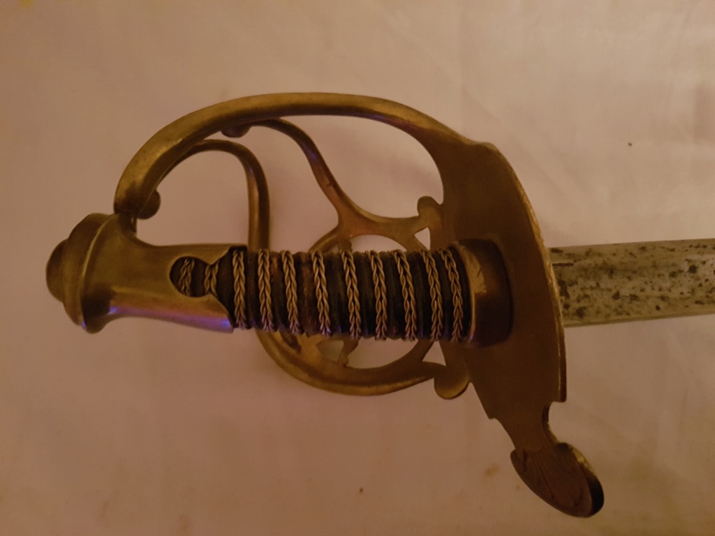

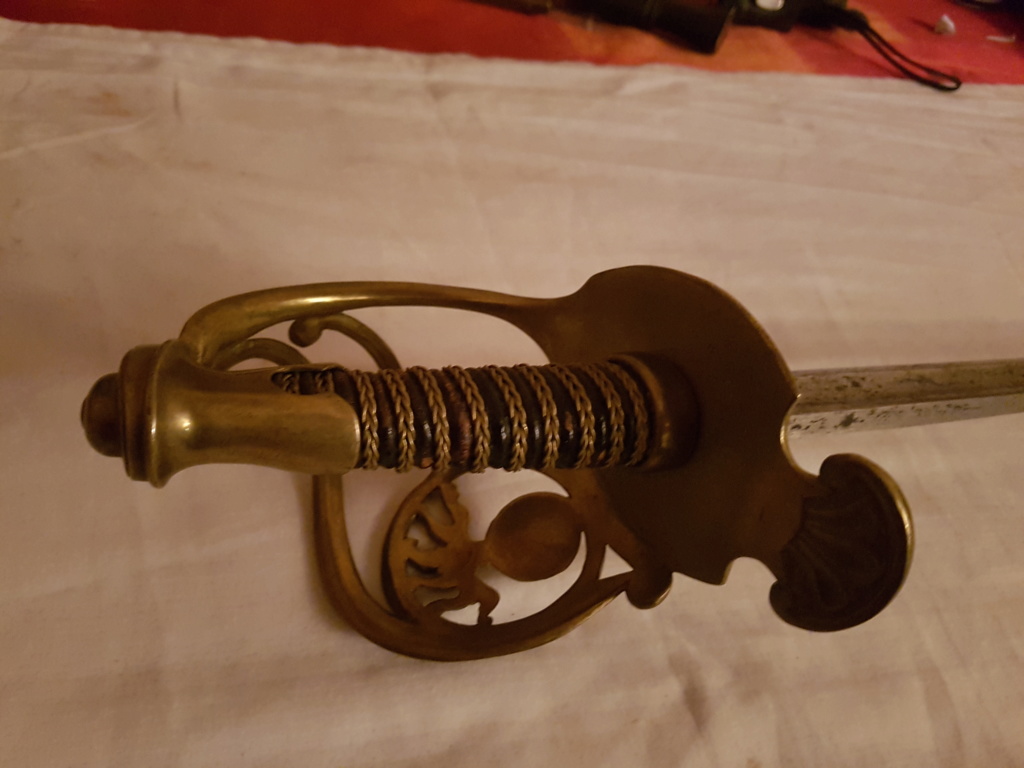

Bonsoir Messieurs
Voici une future acquisition (peut être)qui mérite , peut être aussi votre attention, que je requiers.....Very Happy
Il s'agirait d'un sabre de Grenadier de la Garde à Cheval:
Mensurations:
Longueur de Lame: 96 cm
Épaisseur Lame au Talon: 8.7 cm
Largeur Lame au Talon: 27.9 cm
Pas de marquages, ni d'estampilles......Embarassed
Qu'en pensez vous ?

Je passerai mon chemin...
Bien cordialement.

je trouve la garde très clinquante par rapport à la lame
et que dire de la chainnette qui sert de filigrane
bof pour moi

Je passerai également mon chemin et sans un soupçon de remords...
Bonne fin de soirée

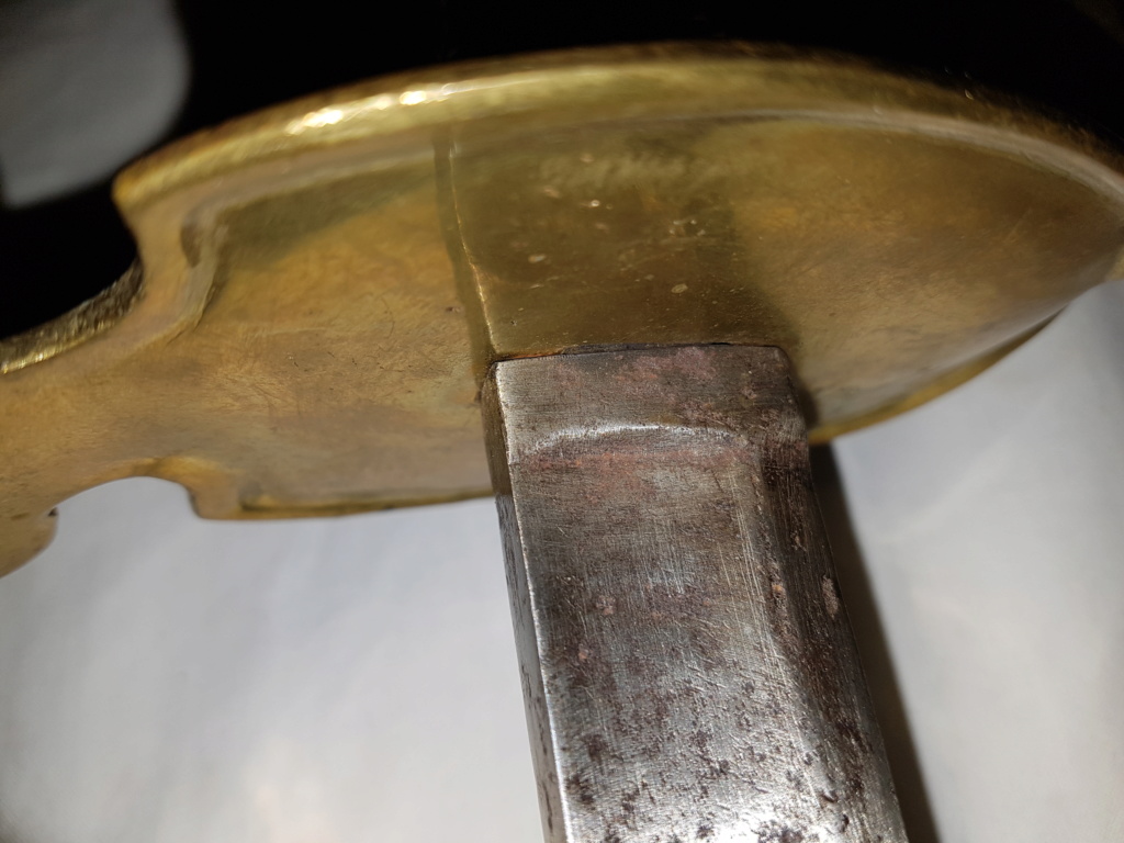

Deux éléments rédhibitoires:
1/ Aucun poinçon, même sur la garde en laiton = reproduction
2/ L'ensemble a été remonté comme le montre la  rivure de soie.
Note éliminatoire !

 je confirme le sertissage très ressent et qui plus est en relief ! Usage sous l'empire mais sous le second !
Filigrane de très mauvaise qualité ne respectant pas le pas règlementaire!
Il vous serait plus judicieux de chercher les traces d'effacement de poinçons et de manufactures elles vont forcement apparaitre ..
Sachant que les lames des 1822 de cavalerie lourde sont celles du grenadier à cheval....

Même doute, je n'aime pas du tout la grenade et par ailleurs, un sabre de Grenadier à cheval est un sabre de la cavalerie d'élite, bichonnés par l'Empereur. Donc il ne peuvent avoir aucun marquage, je n'en ai jamais vu sans poinçon. La forme de la garde sous le cercle et les enroulements sont de mauvaise facture également.
en voici un bon
http://www.sabresempire.com/2012/01/sabre-de-grenadier-cheval-de-la-garde.html

....... Embarassed Embarassed Embarassed Embarassed Je n'ai pas de mots, pour ma première erreur....
Vous avez totalement raison sur tout.....
Merci Maupain, ton lien est terrible....et révélateur......Merci pour lui..
