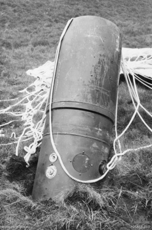

peut-être la piste des mines de fond allemandes de type LMA ou LMB larguées par avion est-elle à creuser....??

Je crois que j'ai du mal m'exprimer......ce type de mine est habituellement largué par des avions en mer ( LuftMine) mais en l’occurrence , elle ont peut-être pu être utilisées comme charges de démolition à terre avec un système de minuterie.
A Bordeaux avec ses bases navales et son aérodrome , les allemands devaient certainement disposer de ce type de mines
Ce sont des cylindres respectivement de 300 kgs ( LMA) et 700 kgs ( LMB).

un exemple de LM:
Demande d'identification d'une mine allemande Luftmi10

Plutôt impressionnant !
Par contre notre témoin parle d'un gros cylindre surmonté d'un autre bien plus petit. La bombe devrait plutôt avoir la forme d'une bouteille n'est-ce pas ?
Nombre de messages : 16077
Demande d'identification d'une mine allemande Empty
MessageSujet: Re: Demande d'identification d'une mine allemande   Demande d'identification d'une mine allemande EmptyLun 5 Nov 2018 - 16:55
Le petit cylindre est peut-être le système de déclenchement????
Une bombe d'aviation a effectivement généralement une forme de "bouteille" et des ailerons.
Mais peut-être que notre témoin appelle de façon générique "bombe" un gros truc susceptible d'exploser?
Une vraie bombe d'aviation de 70 cm de diamètre, je ne vois pas......A part un" blockbuster ""britannique mais en l’espèce , ça m'étonnerait.
Mais ce ne sont que des hypothèses.....
