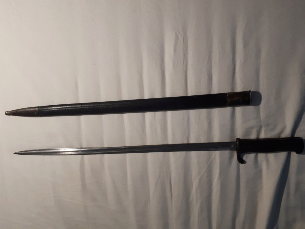

Bonjour, je suis détenteur de 2 baïonnette de la grande guerre, l'une est une Rosalie, et l'autre est allemande.
Le truc c'est que je ne sais pas ce que signifie les marquages de l'allemande^^' quelqu'un pourrais m'aider?
Baïonnette allemande WW1 20180910
Baïonnette allemande WW1 20180912
Baïonnette allemande WW1 20180911
Ah et aussi si on peux me donner le modèle ce serais cool^^'

Votre S98 ( M1898 ) est de 1905 car 05 au dos de la lame. Prussienne car W au dos de lame.
Erfurt c'est le fabricant.
Je ne vois pas bien sur mon téléphone le marqage régimentaire sur la garde. Pouvez vous le lire.?
c'est le N° de régiment, type de régiment, puis la compagnie et N° d'arme.
Regardez le marqage sur la garniture haute de votre fourreau côte arrière.

Sur la garde il y a écrit: 142. R . 6.91 (le 91 est en petit en "exposant")
Et aprés il n'y as pas d'autre marquage:/
Merci pour ces infos^^

bonjour; je relance le sujet car je me posé la question suivante: la baïonnette S98 (ou M1898) se montée sur G98 ou sur G88?
merci d'avance

La S98 aA (alter Art: ancien modèle) ou nA (neu Art: nouveau modèle à double plaquette de poignée et garde flamme) ainsi que les 98/05 se montent sur les Gewehr 98 mais aussi, quoique, sur la karabiner 98a et même sur le G 98K. mais pas raisonnable.....là c'est la 84/98

Donc ici si je ne dit pas de betises c'est une S98 aA et donc d'apres ce que vous me dite; elle aurais etait portée sur un G98 c'est ça?^^' et 2 dernieres question; sur m'a S98, le numero d'armes peu aide a retrpuve le porteur? Et enfin les numero sur ma baillonnette francaise "rosalie" ils veulent dirent quoi?^^'

Le numéro sur le quillon est celui du canon du fusil associé à cette baïonnette. Le nombre sur la poignée est probablement un nombre comptable pour suivre les lots de poignées fabriquées.

C'est bien une nA Neu Art, la plaquette unique enveloppant toute la poignée s'est révélée bien fragile, d'où la décision d'une plaquette de poignée sur chaque côté. On ne voit pas bien sur les photos; je pense qu'il y a 2 plaquettes. Elle a servi sur les Mauser 1898 en priorité nmais trop fragile, elle fut remplacée par la 98/05 du génie le "coupe choux" beaucoup moins beau mais plus solide.
On y adjoindra un garde flamme sur le dos de poignée pour un emploi pour la Karabiner 98a. La poignée dépasse alors de la bouche du canon de l'arme et subit les dégâts des flammes sortant lors du tir.
D'autre baïonnettes verront leur dos de lame aiguisés en scie....appelée en plus mS (mit Sah)...
Voili voilà.
