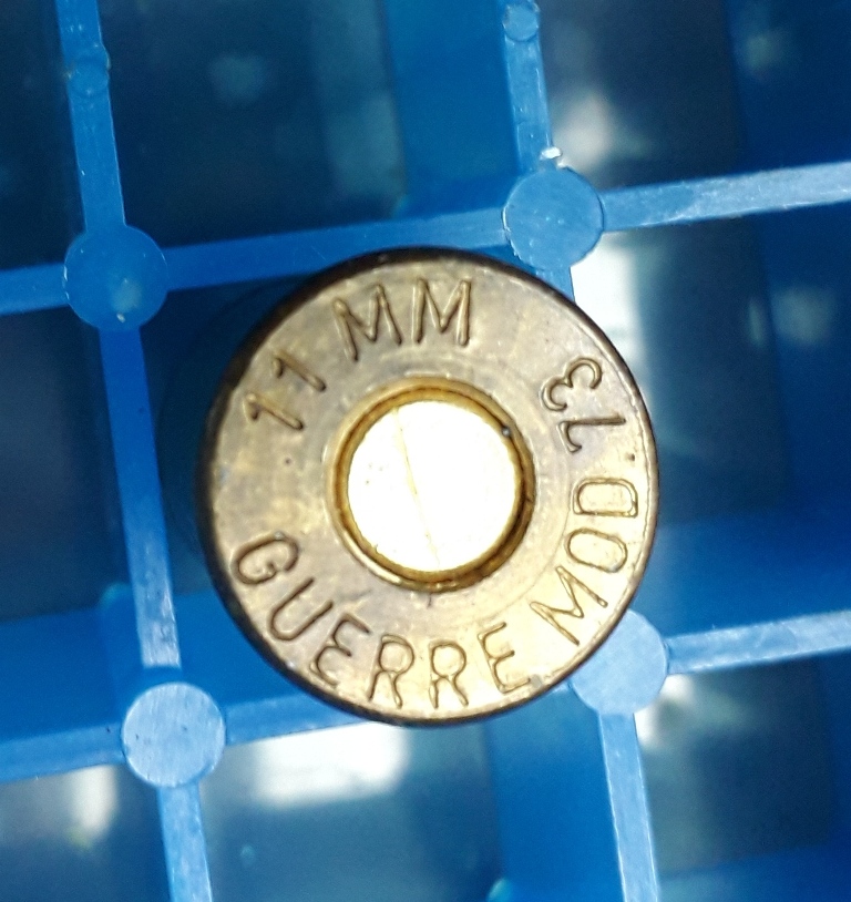

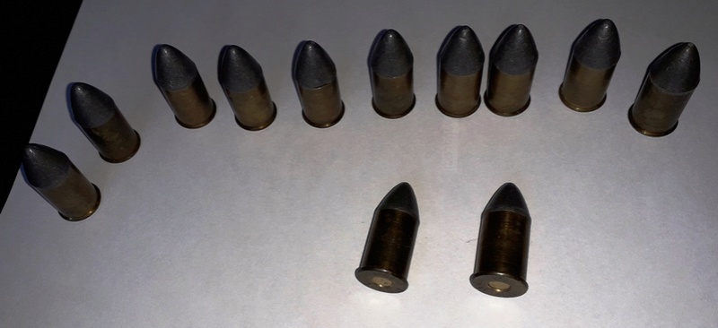

Bonsoir à tous,
J'ai des cartouches pour révolver 1873 qui me semblent anciennes :
Cartouches 11,73 mm pour revolver 1873 20180312
Cartouches 11,73 mm pour revolver 1873 20180311
Qu'en pensez-vous?

Slt
Elles me paraissent récentes mais les marquages sont identiques aux anciennes. Le puit d'amorce est un peu différent.Je pense que ce sont des re-fabrications. En voilà d'époque :

plutôt d'accord
http://www.municion.org/11x17R/11x17R.htm

les cartouches GG sont des fabrications commerciales d'époque de Gaupillat, mais je pense moi aussi que les cartouches marquées 11 mm sont des fabrications récentes.
Ces grosses amorces se retrouvent sur d'autres fabrications récentes comme Spalek, AFERHM (Association Française d’Etude et de Recherche Historique sur les Munitions), ou encore Maurice Megret, de Annemasse.
Spalek les rechargeait à 0,17 gr de BA10 ou 0,70 gr de PNF4.
Megret également à 0,70 gr de poudre noire de type non précisé.

Bonjour, pas 11,73 mm mais 11 mm 1873.....

En tout cas cette refabrication semble  des plus soignée!
Notez aussi la forme de l'ogive qui respecte la munition du 2éme type.
Quand à Maurice Megret je crois bien qu'il a arrêté les fabrications... Sad

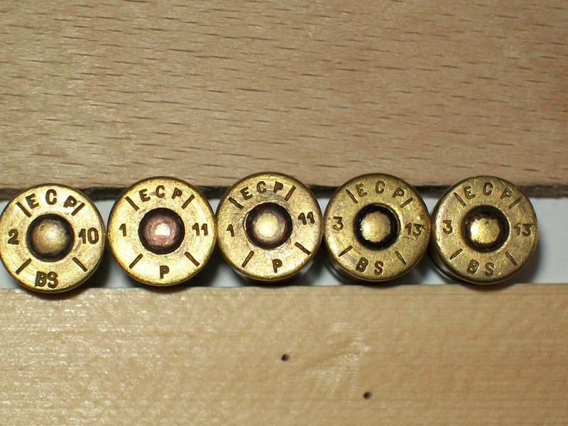

Bonjour,j'ai acquis,la semaine dernière,un 1873 daté de 1875,dans son étui.Il y avait,dans celui ci cinq cartouches rangées dans les pontets de la poche à cartouches,je vous communique des photos desdites cartouches qui sont en excellent état.Cordialement,Pierre.

Oui, là on est sur du bon d'époque, et  ECP veut dire  Ecole Centrale Pyrotechnique à BOURGES.
Elles ont été fabriquées en 1910 , 1911 et 1913.
Il s'agit du second type de munition mod. 1873/90 à ogive conique , légèrement plus puissante que le 1er type.
Elles sont en bon  état et présentent bien avec un revolver mod.73 ou un 74!! Smile
Il vous en faudrait 6 identiques  pour reconstituer un paquet réglementaire d'époque... farao

Oui,ce serrai parfait mais je doute toutefois d'avoir la chance d'en récupérer six du même lot,qui plus est dans un paquet d'époque,enfin,sait-on jamais.Je vous remercie pour vos explications concernant le type de ces cartouches,cordialement,Pierre.

Les cartouches marquées Guerre mod 1873 avec les "G" entrecroisés sont effectivement des fabrications Gévelot et Gaupillat. S'il y a marqué 11mm, c'est de fabrication récente.

Ici, ce sont des modèles 1873/90. Elles ont bien été fabriquées en 1910 , 1911 et 1913, comme le dit Militari. Le chiffre à gauche correspond au trimestre de fabrication.
