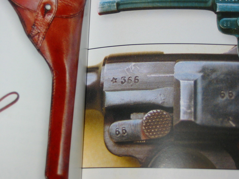

Curly ce que tu dis est juste pour les armes "françaises" sauf que l'étoile est différente, elle ressemble plus à une étoile de "shérif" et serait frappé sur le boitier culasse.
Identification Mauser 98k 1943 Empty
MessageSujet: Re: Identification Mauser 98k 1943   Identification Mauser 98k 1943 EmptyDim 25 Fév 2018 - 22:01
re,
une photo ou l'on peut voir l'étoile apposée sur les armes récupérées ou remontées après guerre pour l'armée française :
Identification Mauser 98k 1943 Img_8140
