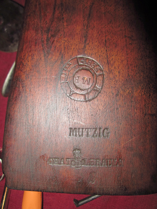

Concernant la monture à priori d'origine, non changée au cours des transformations :
- Macaron de crosse daté de Janvier 1835, avec les lettres R et A, avec en son centre la pastille marquée MR.
- En  dessous les noms des 2 manufactures ayant respectivement modifiées l’arme.
- Quelques poinçons couronnés B, M ainsi que d’autres illisibles.

- Marquage je pense du fabriquant très peu lisible en dessous de la poignée, si quelqu’un peut m’aider :   FAIV…
Fusil 1822 T bis Manufacture Royale de Saint Etienne Img_9723

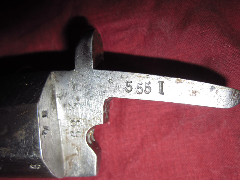

- 555 dans l’emplacement du canon surmonté d’un autre marquage.
Fusil 1822 T bis Manufacture Royale de Saint Etienne Img_9724

Pour résumer les interrogations :
- Signification des lettres R et A dans le macaron ?
- Signification des poinçons couronnés ?
- Signification du marquage de fabriquant ou non sous la crosse ?
- Réduction de la monture, obligatoirement un ancien fusil de grenadier ou autre possibilité ?
Suite au prochain numéro, je vous remercie pour vos renseignements... Fusil 1822 T bis Manufacture Royale de Saint Etienne 88091
- Signification du marquage de fabriquant ou non sous la crosse ? Du crossier
- Réduction de la monture, obligatoirement un ancien fusil de grenadier ou autre possibilité ? Ex Grenadier
Je chercherai demain soir le nom de l'inspecteur et du premier contrôleur
Les empreintes des 2 contrôleurs des deux transformations
Wink
Je te remercie pour ces renseignements...Fusil 1822 T bis Manufacture Royale de Saint Etienne 88091
Donc je note, les lettres dans le macaron pour l'inspecteur et le contrôleur initial de l'arme et les poinçons couronnés sur la monture pour les contrôleurs des transformations successives...Fusil 1822 T bis Manufacture Royale de Saint Etienne 475779

ne cherchez plus
Pour le macaron de crosse : (Saint-Étienne janvier 1835)
A = Aury Pierre-Louis, 1er contrôleur de 1832 à 1838
R = Régneault, directeur de 1832 à dec 1841

Une idée sur le nom incomplet du crossier et des 2 poinçons A et B couronnés côté macaron ?
Fusil 1822 T bis Manufacture Royale de Saint Etienne Img_9728
Fusil 1822 T bis Manufacture Royale de Saint Etienne Img_9729
Fusil 1822 T bis Manufacture Royale de Saint Etienne Img_9725

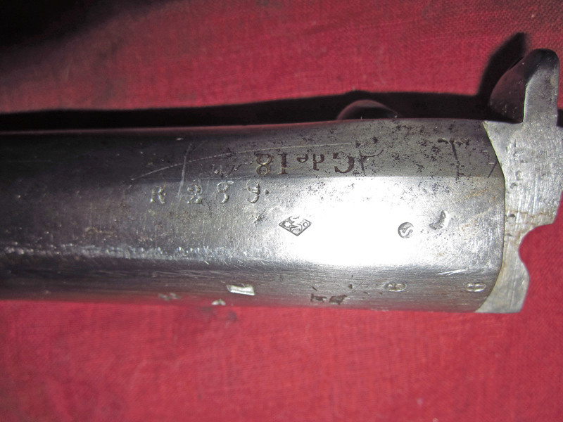

- Côté intérieur, en vrac, R 289, R.7, R (couronné/étoilé ?) 6, P couronné, C couronné dans ovale en creux, J couronné, 44 sur toute la visserie visserie et le mécanisme,  XX sur la  tranche inférieure,  24 sur cache logement ancien bassinet.
Fusil 1822 T bis Manufacture Royale de Saint Etienne Img_9818
Fusil 1822 T bis Manufacture Royale de Saint Etienne Img_9819
Fusil 1822 T bis Manufacture Royale de Saint Etienne Img_9820
Fusil 1822 T bis Manufacture Royale de Saint Etienne Img_9821
Fusil 1822 T bis Manufacture Royale de Saint Etienne Img_9822
Fusil 1822 T bis Manufacture Royale de Saint Etienne Img_9823
Le R 289 ou 289 étant reporté sur le canon, la queue de culasse et le chien.

poinçons sur la crosse du 1er contrôleur à la réception de l'arme finie dans chaque manufacture, donc le A = Aury déjà cité et le B pour J.A Bisch, 1er contrôleur de Châtellerault à cette époque (1844-1861)
Le poinçon sur la platine, c'est celui du contrôleur qui en est chargé : Tête à Saint-Étienne, à l'intérieur divers numéros d'ouvriers en ateliers

J'ai trouvé çà, il y en a plusieurs, je pense que celui ci est le bon...
BISCH Joseph Ambroise le dernier en bas de page...
CAVE CANEM
CAVE CANEM
Nombre de messages : 1933
Fusil 1822 T bis Manufacture Royale de Saint Etienne Empty
MessageSujet: Re: Fusil 1822 T bis Manufacture Royale de Saint Etienne   Fusil 1822 T bis Manufacture Royale de Saint Etienne EmptyLun 22 Jan 2018 - 15:37
Oui, c'est lui, né en 1800, entré en service en 1817 à Klingenthal, passe à Châtellerault à la fermeture de la manufacture alsacienne, réviseur puis 2ème contrôleur, il est nommé 1er contrôleur le 16 février 1844.
Par contre il doit y avoir des erreurs dans cette compilation, je vois un autre J.A. BIsch antépénultième de cette page donné comme platineur à Klingenthal... qui ne faisait que des armes blanches et des baïonnettes.

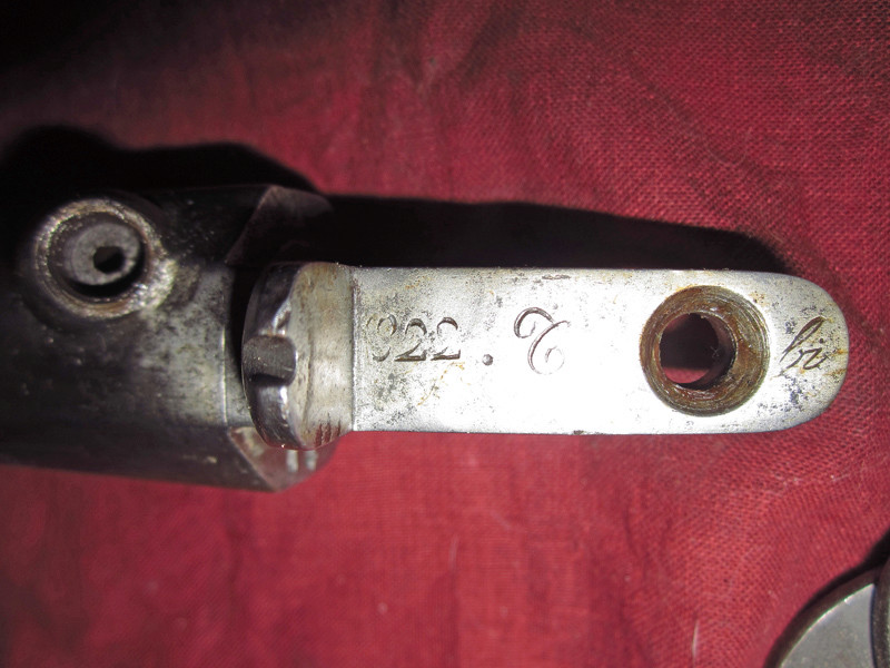

Concernant la queue de culasse :
1822.T BIS, 555 I, 289, PL, AA, YY stylisé ou 99, M étoilé, c ou croissant de lune, M ?
Fusil 1822 T bis Manufacture Royale de Saint Etienne Img_9826
Fusil 1822 T bis Manufacture Royale de Saint Etienne Img_9824
Fusil 1822 T bis Manufacture Royale de Saint Etienne Img_9825
Fusil 1822 T bis Manufacture Royale de Saint Etienne Img_9827
Fusil 1822 T bis Manufacture Royale de Saint Etienne Img_9828
Concernant le canon :
1834 (pour l'année de fabrication), E ou L couronné, 2 grand S stylisés, 4, 7, 2 séries de 9   9, plusieurs croissants de lune, S dans rond en creux, W étoilé dans losange en creux avec point en dessous, N dans losange en creux, MR (pour manufacture royale), R étoilé (pour Regneault St Etienne, 1832-1842), E étoilé, 3?, C de 18 (pour calibre de 18 mm ou 18 à la livre ?), R 289, M étoilé, I4 sur tranche arrière, 2 6 sur tranche arrière, poinçon dans losange en creux, >, 99, H dans un ovale en creux surmonté ? (pour Haillez ? Mutzig 1824-1844)
Fusil 1822 T bis Manufacture Royale de Saint Etienne Img_9829
Fusil 1822 T bis Manufacture Royale de Saint Etienne Img_9830
Fusil 1822 T bis Manufacture Royale de Saint Etienne Img_9832
Fusil 1822 T bis Manufacture Royale de Saint Etienne Img_9831
Merci pour votre aide concernant les marquages et vos commentaires... Fusil 1822 T bis Manufacture Royale de Saint Etienne 88091

Bonsoir et merci pour ta contribution. Fusil 1822 T bis Manufacture Royale de Saint Etienne 88091
Par encore mis les photos des garnitures, mais j'ai trouvé le même nom pour un poinçon sur la contre platine, à savoir un M stylisé en creux dans un rond (pour Merley Jean Saint Etienne 1833-1842)...
Fusil 1822 T bis Manufacture Royale de Saint Etienne Img_9730
Concernant le 289 reporté sur la plupart des ensembles, il me semble avoir lu quelque part que c'est un numéro de fabrication pour compter le nombre de pièces réalisés, ou, ailleurs, ce serait le numéro de l'arme en unité ?
