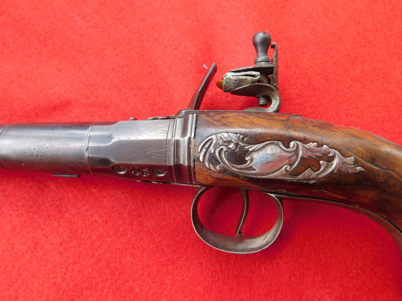

un petit frere marqué presque pareil....

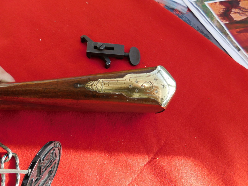

Une belle piece, merci de partager.
Ketland&Co est une enterprise fondée par Thomas Ketland (TK sur le canon). &Co = 'et Cie'. L'enterprise était basée à Birmingham et produit de grandes quantités d'armes de silex, civile et militaires. Beaucoup pour l'export. Une partie de l'entreprise est fondée a Philadelphia, Etats Unis, pour faciliter l'exportation.
Le V (view = vue) et P (proof = epreuve), ce sont poinçons de contrôle privées a Birmingham.
La date je crois 1789 - 1798.
la décoration est intéressante et pas typique pour une pièce anglaise. Je pense que cela peut avoir été ajouté par le propriétaire, peut-être Ottoman?
Pourquoi 'LONDON'? Probablement pour améliorer la perception de la qualité pour l'exportation.
Désolé pour mon français, j'espère que c'est compréhensible!

si je pouvais maitriser l'anglais comme tu maitrise le français , je serais le plus heureux des hommes .....!
merci pour ces renseignements donc je conserve fin 18° , c'est parfait

donc voici ce pistolet à coffre et balle forcée signé de Hardwell à Londres ; la calotte de crosse qui  devait etre rocaille en argent a disparue et remplacé par de l'ébène et , il y a quelques manques au bois
je dirais fin 18° comtemporain du tromblon mais sans certitude
