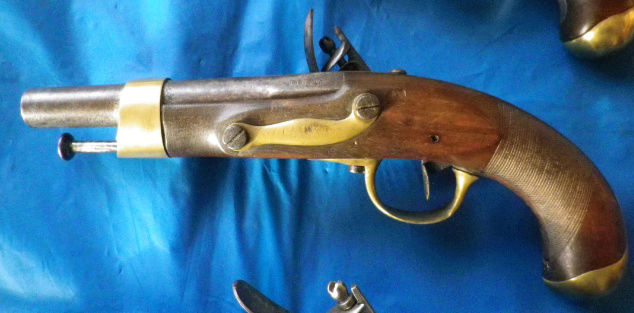

Et merci d'avance pour vos informations/remarques concernant cette pièce (celui du milieu).
Ayant loupé un Gendarmerie ancien régime/révolution, j'ai sauté sur celui-ci.
Pistolet AnXIII Personnalisé/officier ? 20171018
Mélange d'an9/an13 (embouchoir), avec canon raccourci de 35mm et macaron supprimé par abrasion (on sent la dépression sous le doigt) et ce marquage du canon à fleur de lys... mais le fût ne porte pas de trace d'un précédent ressort d'embouchoir.
A noter que toutes les garnitures, baguette comprise, sont marquées d'un P couronné, et la platine d'un J.
Aurait-il été modifié pour une seconde vie civile ou a-t-il pu poursuivre une carrière militaire avec son marquage imp?
Je rajouterai qu'il faut une force herculéenne pour armer le chien. Ne l'ayant pas encore démonté, je ne peux parler de la taille du ressort.

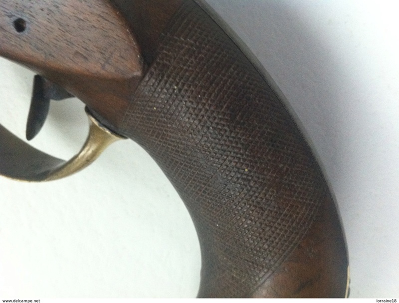

Le quadrillage de la crosse laisse à penser que cett arme a été personnalisée par un armurier.
On peut donc imaginer que toutes les modifications ont été faites dans ce sens à la demande d'un militaire.

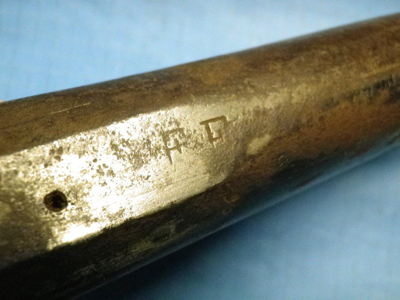

mais est-ce bien une fleur de lys sur le canon ?
Pistolet AnXIII Personnalisé/officier ? 20171010
Dans ce cas, sous la restauration une arme marquée Manuf.Impériale était-elle compatible ?
Et cela fait beaucoup de modifications.

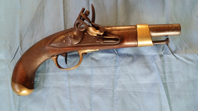

Voici le côté gauche de l'arme:
Pistolet AnXIII Personnalisé/officier ? Imgp0415Pistolet AnXIII Personnalisé/officier ? Imgp0416

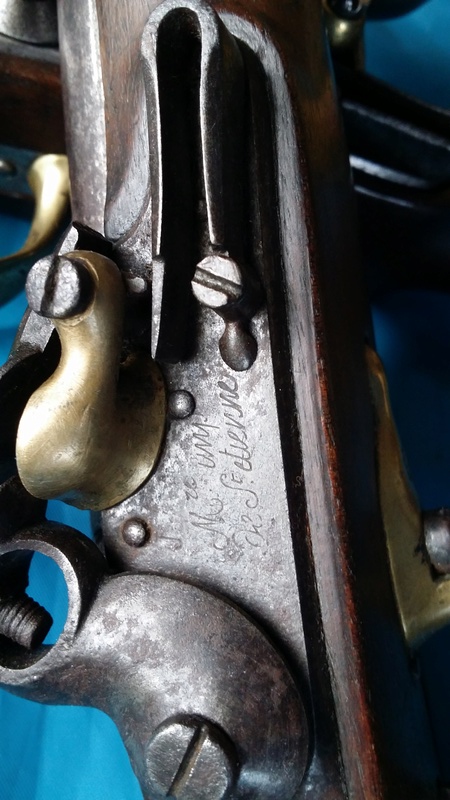

Ce pistolet est bien un An XIII en dépit de l'inscription An 9 sur la queue de culasse, ce marquage ayant subsisté à Saint-Etienne jusqu'en 1810 (cf article de Jean-Louis Gillier dans la Gazette des armes N° 501 d'octobre 2017).
Sur la canon, on retrouve souvent cette petite flèche (et non une fleur de lys) entre le C (Poinçon de l'inspecteur Colomb) et le B (Poinçon de Blachon, contrôleur des canons).
S'agissant des autres poinçons, le P couronné sur les garnitures est celui du contrôleur Pozon et le J sur la platine, celui du contrôleur Javelle.

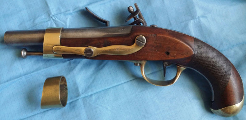

Pistolet AnXIII Personnalisé/officier ? 20180118Le Petit Bout m'a fourni l'embouchoir standard avec le bon marquage
Pistolet AnXIII Personnalisé/officier ? 20180119
Après une semaine d'application journalière de dégrippant spécial marine, les deux vis de contre-platine ont cessé de résister.
Montagnon est sans doute le finisseur de cette platine.
Mais la vis de calotte de crosse et celle de la bride de crosse font encore de la résistance. Patience !

Pourquoi changer l'embouchoir?
C'est, à mon humble avis, dénaturer l'esprit dans lequel son premier propriétaire a fait modifier son arme et ne fait que lui enlever de son authenticité.
Bien évidemment, ce n'est que mon opinion et elle n'engage que moi.
Bien amicalement à tous.

Merci pour ton avis.
C'est un argument auquel j'ai pensé.
Mais d'un autre côté, l'embouchoir simplifié sans patte de fixation est anomalie car il ne tenait en place qu'en étant forcé sur le fût. Installation fort peu professionnelle pour une arme.

Le travail est terminé, l'arme me convient mieux. Quelque soit sont histoire inconnue.
Pistolet AnXIII Personnalisé/officier ? 20171026Pistolet AnXIII Personnalisé/officier ? 20171027Pistolet AnXIII Personnalisé/officier ? 20171028
Pas eu besoin de rallonger les vis, ayant remarqué que la contre platine était très peu enfoncée dans le bois j'ai creusé son logement de 2mm, et l'embouchure a trouvé sa place aisément.
Pistolet AnXIII Personnalisé/officier ? Contre10Pistolet AnXIII Personnalisé/officier ? 20180218
