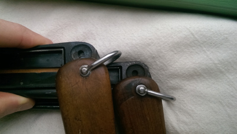

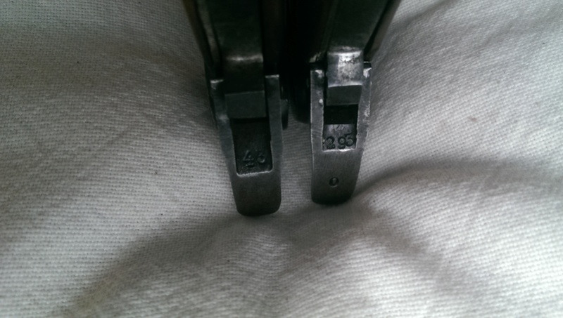

Aucun doute sur celui-ci... C'est une copie. Très connue d'ailleurs.
poddichini a écrit:
en effet, il est bon d'argumenter son avis, notamment dans le cas de copies. C'est d'ailleurs dans notre réglement, à l'article 12. Cela dans le but d'enrichir nos connaissances et faire la différence entre les authentiques objets et leurs copies.
Poddichini.
Il y a une fonction "Rechercher" sur le forum, le sujet ayant déjà été développé précédemment, il ne faut que quelques minutes pour trouver les infos nécessaires à l'identification de cette copie...
Mais puisque cela est visiblement assez compliqué, je vais réexpliquer même si cela est, je trouve, une mauvaise idée car comme l'a si bien dit Frantzi, les faussaires peuvent nous lire...
Donc, en gros, pour résumer les défauts de ces copies, les marquages sont grossiers, moches et beaucoup trop profonds, le bois est mou et de très mauvaise qualité, les usinages sont dégueulasses, encoches du chapeau non conformes, flèches typiques de Weyersberg sur un couteau SMF, correspondance des numéros de la gâchette et de son support par rapport au reste, et j'en passe...
Voici quelques photos annotées que j'avais faites il y a longtemps pour illustrer (collection personnelle) :
