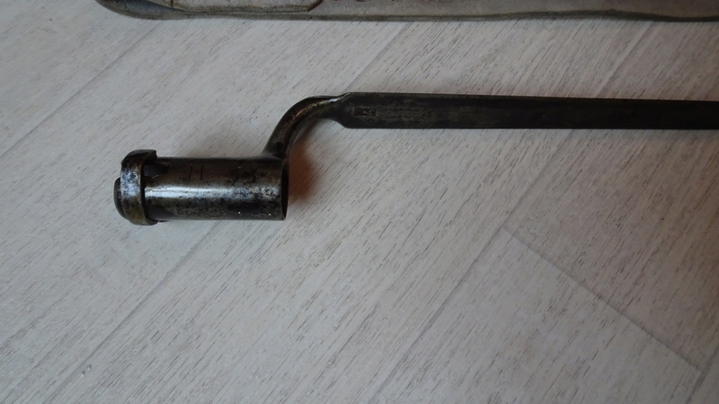

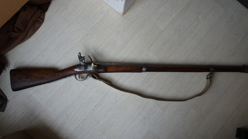

Bonsoir à tous,
Je vous présente ma dernière acquisition, obtenue à la dernière vente Osenat, qui s'annonce être un agréable projet de nettoyage et de recherche historique:
un fusil 1777 modifié an IX de la manufacture impériale de Liège.
Livré avec une bretelle en buffle et une baïonnette du modèle 1771
Pour les dimensions:
longueur du canon: 99cm,
longueur totale: 138 cm.
Le canon a été raccourci. Endommagé ? Baguette cassée ? Le mystère restera.

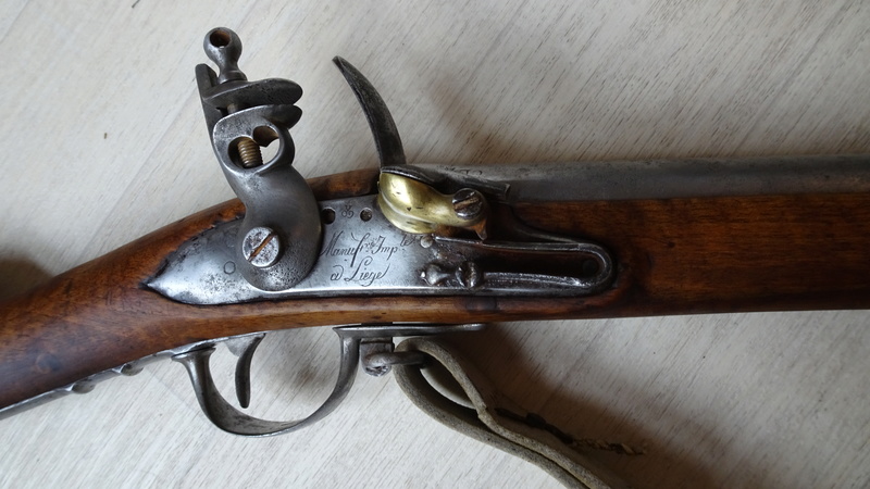

La platine est signée de la manufacture impériale de Liège et poinçonnée  d'un "V" comme l'ensemble des garnitures.
Je ne saurais dire à quoi correspondent les poinçons sur le canon.
La queue de culasse est marquée "M1777".
Le tenon de baïonnette permet d'ajuster la baïonnette 1771 fournie avec le fusil mais elle est étonnamment trop grosse pour passer ma baïonnette an IX de Liège... Tenon ajoutée lors du raccourcissement du canon et jamais réajusté ?
Le macaron de crosse n'est plus lisible. LA crosse est marqué d'un B

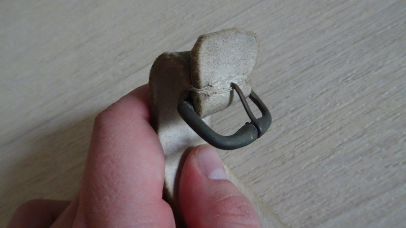

La bretelle est tamponnée TSG.
La baïonnette est gravée d'un poinçon "L*G" et de l'inscription ".H. .57."
Je suis preneur de toute information et analyse complémentaire. Je reposterai des photos après le nettoyage dans quelques temps. Toutes les parties metalliques sont passées au vernis...

Un beau 1777 du département de l'Ourthe.
Belle acquisition, hate de le voir nettoyé!
J'ai rentré un manufacture nationale de Liège dernièrement, il est transformé chasse et nettement moins beau que le vôtre.

beaucoup de ces fusils ont été raccourcis pour une réutilisation postérieure au XVIII° dans une garde nationale, la longueur d'origine ayant été jugée excessive après la fin de l'empire d'une part, et les progrès de la poudre noire ne nécessitant plus une telle longueur de canon d'autre part.
Les longueurs ont ainsi été ramenées à environ 1m41 ce qui correspond à l'ancienne longueur voltigeur et à la nouvelle longueur du fusil d'infanterie.
Normalement une baïonnette 1771 ne peut pas se monter correctement sur ce type de fusil en raison de la position du tenon qui est trop près de la bouche.
La douille dépasse alors de la bouche du canon.
Mais il y a eu des adaptations révolutionnaires pour que ça puisse se monter sans problème.

Très belle acquisition !
Un beau fusil Premier Empire et une baïo avec marquage de compagnie !
Le fusil de voltigeur était en effet à 1,41m et il y a eu des recoupages non autorisés fais parfois par des soldats de petite taille.
Dur de dire de quand date le raccourcissement et l'adaptation d'une baïonnette 1771. La piste garde nationale postérieurement à l'Empire est fort plausible. Mais il y a aussi eu des unités plus ou moins sédentaires durant l'Empire qui n'étaient pas prioritaires pour être armées, qui ont parfois été équipées de vieux modèles de fusils et de fusils de prise. Alors il ne serait pas impossible qu'ils aient aussi écoulé des stocks de vieilles baïonnettes.

Beau travail, il faudrait cependant déposer le ressort de batterie, pour pouvoir nettoyer un peu l'avant de la platine afin de lui donner un aspect plus homogène.
Pourrais-tu mettre quelques photos de la bretelle, de sa boucle et de ses éléments métalliques ?

les photos de la bretelle:
fusil 1777 modifié an IX de la manufacture de Liège Dsc00829
fusil 1777 modifié an IX de la manufacture de Liège Dsc00911
fusil 1777 modifié an IX de la manufacture de Liège Dsc00910
Si tu veux d'autres angles, n'hésite pas.
Encore merci à vous tous, je vous tiens ua courant de l'avancée de l'opération.

Mille mercis pour les photos Wink
