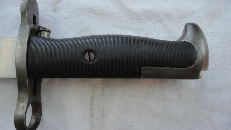

je pense à une baionnette us M1, 2WW trouvé à Cherbourg chez un oncle.
me confirmer si cela est bien çà.
sont elles régimenter je n'es rien vu
merci pour vos commentaires

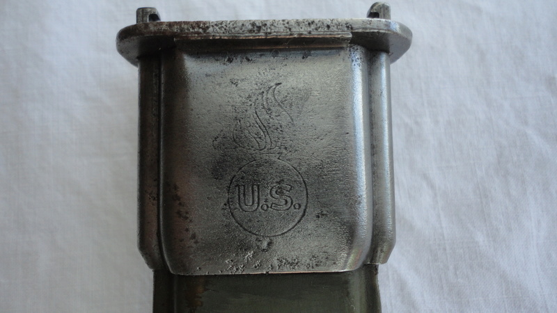

baïonnette US M1, fabrication Union Fork & Hoe, le fabricant le plus prolifique, avec fourreau M3 raccourci.
Les crochets pour le ceinturon manquent.

Non pas elle n'est régimentée
C'est le fabricant U-F-H somme dit plus haut.

question: pourquoi un fourreau m3 raccourcie plutôt qu'un m1 (économie de matériel)
baionnette us  M1 ? Empty
MessageSujet: Re: baionnette us M1 ?   baionnette us  M1 ? EmptyMar 27 Juin 2017 - 13:49
jacqueminet a écrit:
merci pour vos réponses
RE Bonjour
Non pas spécialement perdu celui d'origine au combat et remplacer par celui ci
Beaucoup de fourreau M3 utilisé comme les baïonnettes 1905 raccourcie pendant la WW2.

Plus simplement, quand il a été décidé de mettre en service la baïonnette M1, la fabrication de la M 1905 a été arrêtée ainsi que celle des fourreaux M3. Les fourreaux en service ou en stock ont été mis à la dimension de la nouvelle baïonnette. Il y a pu avoir des remplacement de fourreaux perdus ou détruits, comme dans toutes les armées, mais le modèle raccourci est un modèle strictement réglementaire et a été distribué, dès la décision de les raccourcir, en même temps que les fourreaux M7 construits neufs, quelque soit la baïonnette M1 qui l'a reçu, M 1905 raccourcie ou M1 pure....
