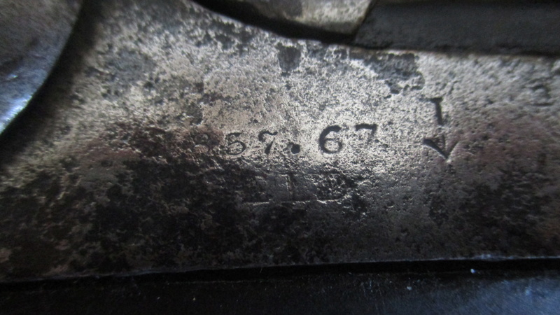

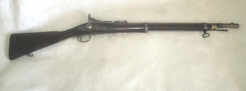

bonjour à tous
je viens de rentrer ce fusil hier en vide grenier (il y a des jours avec Very Happy Very Happy )
un Enfield 1857.67
je pense modèle 1857 de cavalerie modifie en 1867
il est fonctionnel c'est déjà pas mal Very Happy Very Happy

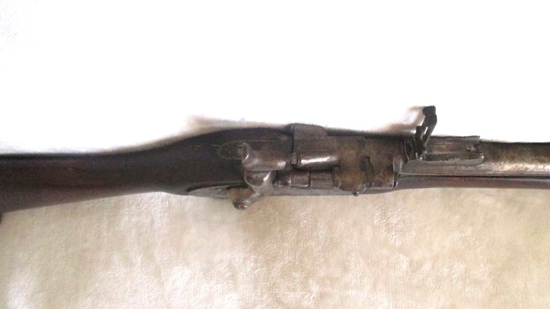

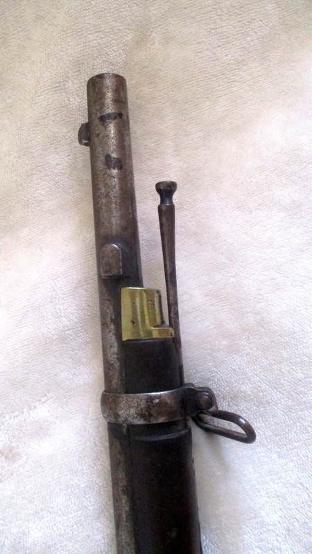

Pour moi il ressemble à un Snider "2 bandes" (version courte donc). Par contre la hausse a le positionnement d'un modèle long (3 bandes) alors que pour la version courte je ne trouve que des photos de hausse un peu plus éloignée du verrou.
Par contre la baguette ne semble pas être la bonne si c'est bien un snider.
Quoi qu'il en soit ce genre de trouvaille en vide grenier n'est pas des plus courante. Ca me rappelle mon snider 3 bandes que j'avais également sorti en vide grenier et qui avait créé un bel attroupement autour du vendeur et moi...

j'ai finalement trouvé une doc.
C'est un mousqueton d'artillerie Enfield Snider modèle 1855-67.
Longueur totale 1m023.
Tout est bon excepté la baguette qui n'est pas du tout du bon modèle.
La hausse est graduée de 100 à 800 yards, la baïonnette est du modèle 1853.
Calibre .577 Snider (14,5 mm).
cf Gazette des armes n°186 de février 1989.

Bonjour crevette,
pourquoi un modèle 1855-67 alors que sur la photo 6 il est gravé 1857-67?
bonne journée
marc
Nombre de messages : 41117
fusil tabatière enfield 1867 Empty
MessageSujet: Re: fusil tabatière enfield 1867   fusil tabatière enfield 1867 EmptyDim 28 Mai 2017 - 8:55
Aucune idée.
C'est ce qu'écrit Jean Huon dans son article.
A noter que Pierre Renoux a signé l'article suivant sur les baïonnettes de ces fusils, yapuka...
