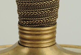

J'ai bien trouvé des exemples de poignée avec 2 filigranes:
restauration poignée épée du corp médical XIXe Image
Mais jamais 3... Je vais continuer à chercher, et si je ne trouve pas, je restaurerai avec 2 brins...
Si quelqu'un sur le forum à déjà vu, et à une photo, je suis preneur!

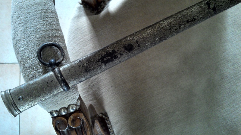

Voici les photos, mais on voit bien qu'il n'y a pas de rivure, comme sur un sabre de la même époque. Par contre, question bête, le sens de serrage et de desserrage est le sens classique? ou c'est inversé?

C'est le sens classique pour le vissage.
Peut-être faudra-t'il chauffer un peu le pommeau au préalable, ça peut aider.

Autre modèle d'épée, et 3 systèmes de filigranes:
restauration poignée épée du corp médical XIXe Produi10
2 gros en arêtes de poisson, un moyen et 3 fins!
Nombre de messages : 40456
restauration poignée épée du corp médical XIXe Empty
MessageSujet: Re: restauration poignée épée du corp médical XIXe   restauration poignée épée du corp médical XIXe EmptyDim 14 Mai 2017, 08:54
Photos vilaines, mais on dirait bien qu'il y a un double gros filigrane en arêtes de poisson et 3 fins, comme le dit le règlement:
