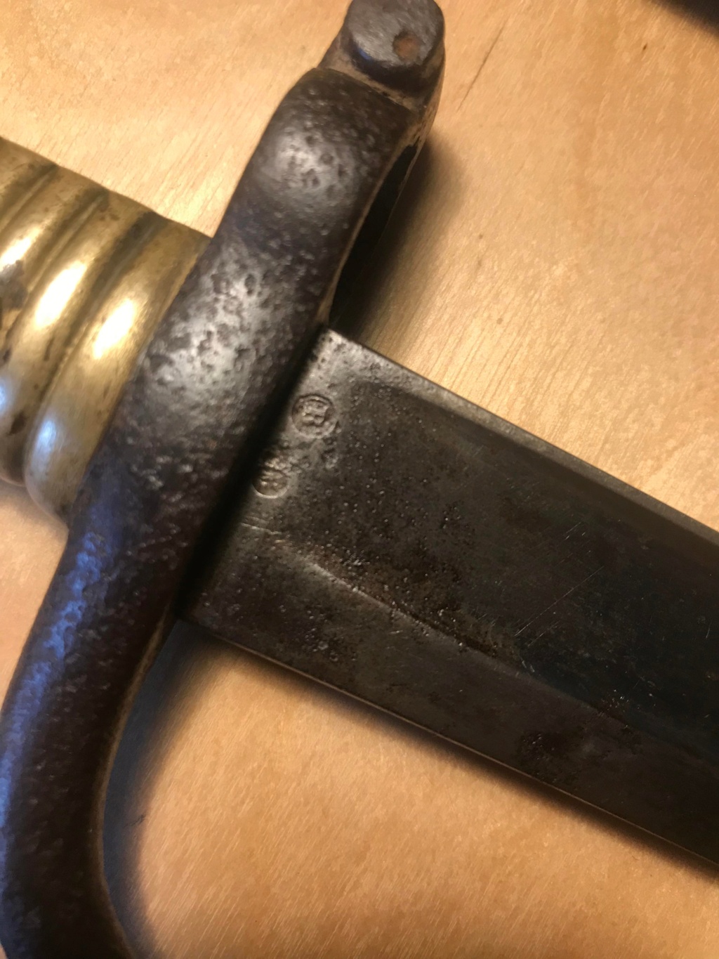

probablement numérotation pour réutilisation avec fusils Gras (gendarmerie ou artillerie, voire en début de fabrication fusil d'infanterie) lors de la transformation des fusils 1866 voire utilisation d'une baïonnette restée de stock avec un fusil du système Gras tardif. Les lettre sont elles en caractère romains (droits) ou script (obliques).
Le chiffre "5" sur la lame indique le lot de métal utilisé, il ne peut pas indiquer "la taille" puisqu'il n'y a qu'une seule taille pour le sabre-baïonnette Mle 1866

MessageSujet: Re: Marquage sabre baionnette Chassepot   Marquage sabre baionnette Chassepot EmptyMer 1 Fév 2023 - 13:07
Je réveil ce sujet assez ancien , mais c'est pour éviter de créer un doublon.
Les numéros de séries du fourreau et de la garde ne sont malheureusement plus visible sur ma baionette ( avec les yeux de la foi on distingue vaguement un 7 ou un 2 sur la garde , mais ça peut être le hasard de la corrosion...)
En revanche le dos de la lame est marquée manufacture impériale de st Etienne juin 1867 et sur le coté gauche de la lame , collé a la garde , deux marquages un B dans un ovale bien visible et un marquage trop estompé. Le B est il aussi un marquage de la provenance ? Si oui quid de celle-ci qui semble avoir deux marquages différents? Marquage sabre baionnette Chassepot 32879110
