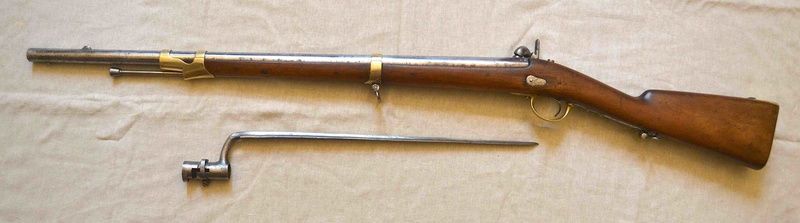

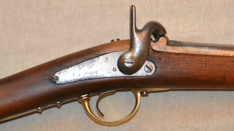

Bonsoir à tous,
Ce soir je vous présente un "petit nouveau" venu récemment rejoindre ma collection.
Sans autre prétentions que l'intérêt qu'on porte aux armes anciennes, voici l'arme :
Un ancien des Brigades Territoriales Portra17
Il s'agit d'un Mousqueton de Gendarmerie modèle 1842.
Classique de chez Classique.
C'est une arme qui est restée lisse, d'un calibre légèrement plus faible que celui des fusils de munition.
La hausse est plus basse que sur les armes rayées 1842 T.
La platine est du modèle 1840 mais de dimensions réduites.
Garnitures en laiton, sauf la sous-garde qui est restée en fer.
Un tenon permet de fixer une baïonnette Mle 1822 (ou an 9) ce qui est bien commode quand on est en contrôle de foules ...
Celui-ci a été fait à la Manufacture de Mutzig, le macaron de crosse est daté : 7bre 1848.
La date portée sur le canon est très très atténuée, mais elle semble correspondre.
A noter que le macaron de crosse a reçu une cheville marquée MI à la place de MR ... pour une raison qui m'échappe.
Il y a une enture au dessus de la platine, la pièce est plus claire. Mais l'ajustage est nickel.

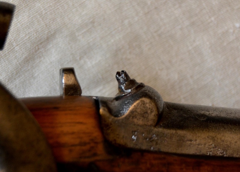

Maintenant, si quelqu'un a une astuce potable pour extraire le restant de cheminée (il n'y a même plus le carré ...) TOUT EN RESPECTANT LE FILETAGE DE LA MASSELOTTE ... je prend.

Pour retirer le reste de la cheminée une photo serait intéressante.
Pour ma part , lorsque je tombe sur ce cas de figure, j'essaie autant que faire se peut de souder une vis et un boulon sur la partie restante, si tu as de la chance la chaleur apportée par la soudure dégrippe le reste de cheminée, d'autre part la vis ainsi soudée peux permettre d'exercer une pression sur le reste de la cheminée sans endommager le canon.
Bon courage et bonne chance.

Voici la cheminée :
Un ancien des Brigades Territoriales Chemin13
Un ancien des Brigades Territoriales Chemin14
Un ancien des Brigades Territoriales Chemin15
C'est complètement bouffé.
A la pince-étau, on n'a pas assez de prise.
Le rouge qu'on voit dans la cheminée sur la première photo prise suite au nettoyage du tube, c'est de l'huile gorgée de rouille qui a trouvé son chemin. Donc la masselotte n'est pas obstruée et c'est une bonne nouvelle.
Par ailleurs, je ne sais pas si c'est la même cheminée que sur les fusils 1842 - 1853 - 1857.
La platine est réduite, est-ce le cas des cheminées ?
Quand à souder ... moi, je ne sais pas faire.
Qu'en penses-tu ?

La pince-étau n'est pas une solution, souvent ca glisse et cela fait des dégâts.
Vu son état la cheminée est irrécupérable.
D'après les photos il reste de la matière, une solution serai de limer légèrement deux cotés du carré pour les redressés afin de pouvoir insérer une clés plate.
Une cheminée de type réglementaire devrait faire +/- 6,75mm, en ramenant les cotés à 6mm ,l'utilisation d'une clef de 6 de qualité (facom, beta ou autre) devrait être possible.

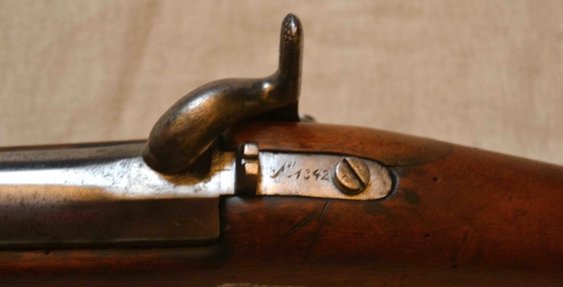

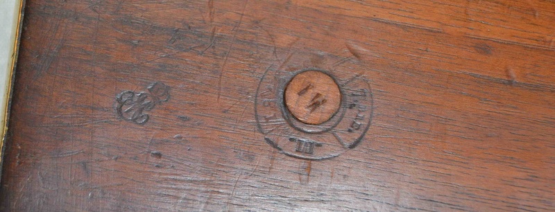

Du coup je vois que je n'ai jamais posté mon Mle 1857, fabriqué en 1859 mais qui est repassé en arsenal pour une réparation.
J'ai un problème d'interprétation avec les dates des macarons ?
Un ancien des Brigades Territoriales 20170410Un ancien des Brigades Territoriales 20170410Un ancien des Brigades Territoriales 20170411Un ancien des Brigades Territoriales 20170412

Waaaaaaah ! Cool
Il est magnifique !
Modèle 1857 sur la queue de culasse c'est OK.
C 1859 sur le pan droit du canon, c'est OK
Alors la date du macaron MI de crosse, on dirait 1869.
Ceci étant, la baguette devrait aller beaucoup plus loin dans la rainure ...
J'explique : quand tu entendras la monture faire "ooooh ouiiii, vas-y !" c'est que c'est bon.

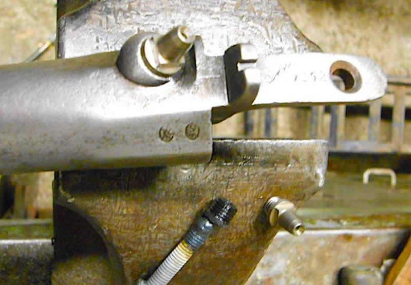

Grâce à l'ami Tchewal, mon mousqueton va pouvoir revivre comme il y a 170 ans.
Suite à nos échanges sur ce fil, je lui ai fait parvenir le canon de mon mousqueton afin qu'il le répare :
A l'aide de son chalumeau, il a pu souder une tige filetée sur les restes de l'ancienne cheminée :
Un ancien des Brigades Territoriales Extrac10
Puis, il a dévissé gentiment l'écrou et posé une cheminée de chez Serrmi :
