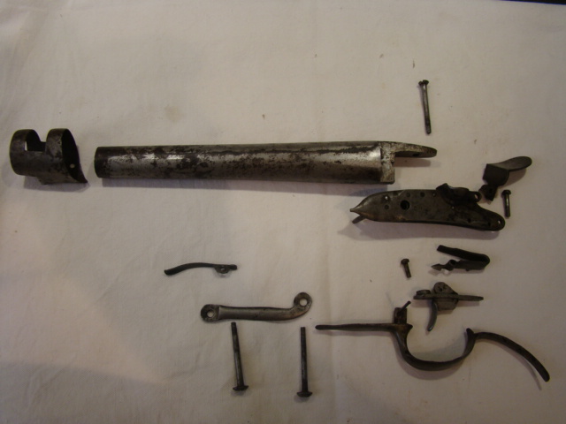

Voici le pistolet en éclaté
Pistolet silex gendarme révolution Dsc09122
Comment s'appelle la pièce qui retient l'embouchoir et qui manque??

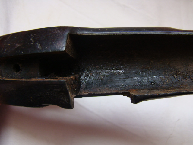

Une vue intérieur de la platine avant nettoyage, la noix est présente
Pistolet silex gendarme révolution Dsc09123

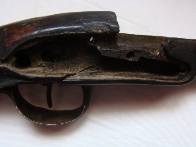

J'aimerai savoir comment nettoyer les résidus de poudre qui encrasse le bois car j'aimerai essayer de recoller le dessous de l'arme.
Pistolet silex gendarme révolution Dsc09124
Pistolet silex gendarme révolution Dsc09125

la poudre noire encrassée dans les canons se dissout dans l'eau chaude, je suppose que là c'est pareil.
Pour le pontet je tapoterais très doucement avec une tige de laiton, un jet en bronze par exemple.
les vibrations devraient finir par décoller la pièce.
Ou avec un petit bout de bois dur.
Sinon avec l'eau chaude de la poudre, ça devrait s'améliorer.

Pour le bois, un premier lessivage à la lessive saint marc en ne détrempant pas trop le bois pour éviter qu'il ne se déforme.
La noix, si elle est présente, doit être cassée.

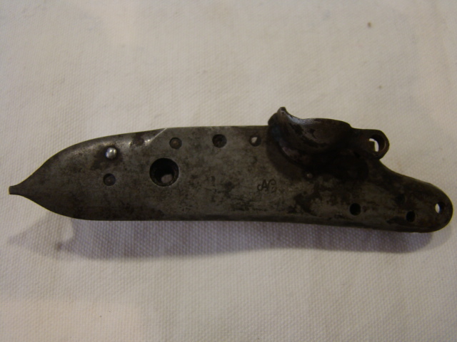

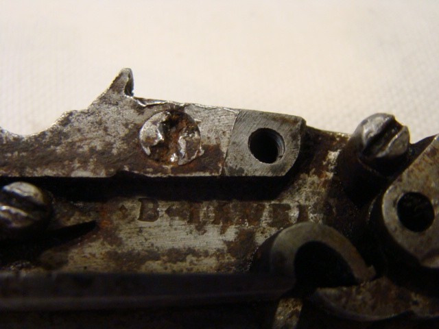

Voilà le démontage c'est bien passé dans l'ensemble. Je vous joins les photos des parties métalliques. L'ensemble parait de fabrication frustre et c'est normal je pense car tout est en fer, donc pas de bronzes reluisants, au vue des commentaires d'identification il est vrai que la fabrication d'arme était plus axée vers le nombre que vers la qualité. Le pays était attaqué de toutes part, les métaux nobles allaient certainement vers l'artillerie. Cependant le nettoyage, comme souvent, m'a réservé une surprise et la je mets à contribution les "Cadors" des armes anciennes, il a une inscription à l'intérieur de la platine qui doit avoir une signification et permettre peut être une identification plus précise. J'ai esssayé un gros plan peut être est ce juste. Je distingue les lettres: -B- IANEL.
Voici les photos

Je réitère ma demande comment s'appelle la lame qui tient l'embouchoir?? Merci à vous.

Pour ma petite contribution c'est un ressort d'embouchoir.
Belle arme en tout cas!

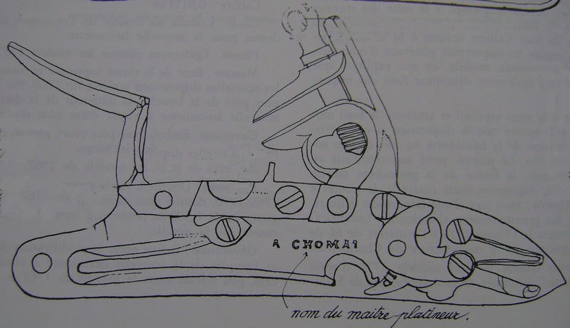

voilà un tas d'exemples de ce type de pistolet révolutionnaire:
Pistolet silex gendarme révolution Dsc02010
Pistolet silex gendarme révolution Dsc02013
Pistolet silex gendarme révolution Dsc02014
Pistolet silex gendarme révolution Dsc02015
Pistolet silex gendarme révolution Dsc02011
Pistolet silex gendarme révolution Dsc02012
cf Brooker, les armes de poing françaises.

Et un intérieur de platine (de fusil 1774 mais c'est pareil):

Merci à Crevette pour son aide et ses magnifiques planches que je vais utiliser pour chercher les pièces manquantes à mon pistolet.
