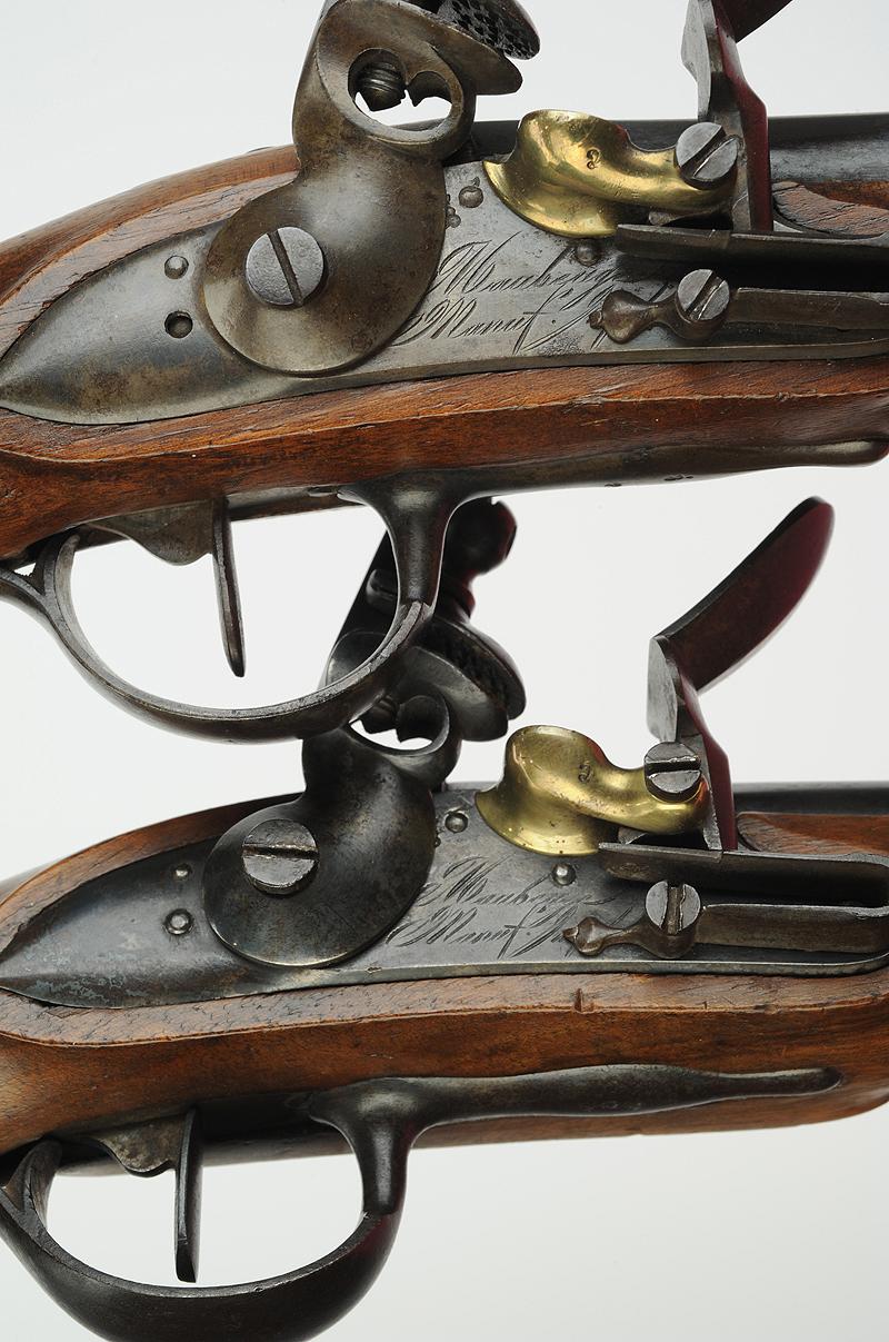

Je vous envoie maintenant des photos d’armes vendues du même modèle mais par un autre fournisseur de très bonne réputation.
Comparez la gravure, les chiffres, l’état du bois et des macarons, 2 des armes ayant appartenues à Mr Boudriot (le vrai) lui même...PISTOLET GENDARMERIE AN 9 - Page 2 63a36910

PISTOLET GENDARMERIE AN 9 - Page 2 0950aa10
Le fait que Mr Boudriot ai possédé une arme en parfait état, ne permet pas d’authentifier les armes d’un autre possesseur. Ne pas faire d’un cas particulier une généralité. Avoir une arme exceptionnelle cela peut se comprendre en avoir 50 c’est plus compliqué.
Ce qu’il manque ici c’est ce que j’ai posté dans le post [Vous devez être inscrit et connecté pour voir ce lien]

C'est une impression ou la batterie du pistolet de vilnius semble recharger, c'est plutôt visible sur la photo de la platine démonter.
Et bien que en superbe état les deux pistolet de Mr boudriot porte quand même les marques d'utilisation sur le bois.

Vilnius a écrit:
Bonsoir à tous, je vous envoie deux photos supplémentaires concernant le pistolet an9 en question. Je suis ouvert au débat sans souci. Je suis au courant des doutes suscités par les pistolets vendus par le professionnel cité plus haut mais ayant observé l’arme en question à de multiples reprises et ayant eu l’occasion de le comparer à d’autres armes du même modèle vendus par d’autres professionnels dont certains experts, je ne vois pas où se trouve le loup par rapport aux points douteux relevés.
Certes, l’arme a été repolie, des attaques de corrosion ont été amoindries en plusieurs endroits. Les gravures ne me semblent cependant pas retravaillées, je peux évidemment me tromper, n’étant pas expert en la matière mais en faisant la comparaison avec des armes vendues par d’autres fournisseurs, cela ne me parait pas incohérent.
Je vous joins quelques photos, à chacun de se faire son opinion.
Tout d'abord merci pour la façon très élégante de prendre cette polémique. L'arme de la collection Boudriot est parfaite, avec une patine de bois et de métal inimitable, à ne surtout pas toucher par un quelconque nettoyage.La monture comporte inévitablement quelques marques d'usage, et encore ces pistolets de gendarmerie n'ont pas subi les affres d'un service de guerre, de combats de cavalerie ou d'infanterie.
En regardant ces beaux pistolets de Boudriot, je persiste à dire que le macaron du pistolet acheté au vendeur en question a été complètement refait, outre l'épaisseur des marquages, il comporte une erreur qui le discrédite complètement.
L'avez-vous remarqué ?

Jvendee a écrit:
J'avoue sécher scratch study

nansouty a écrit:
Jvendee a écrit:
Il s'agit du poinçon du 1er contrôleur D...

DB ? pour Daniel BOUISSAVY ? manque le B ?

si c'est ça la messe est dite PISTOLET GENDARMERIE AN 9 - Page 2 641861
C'est bien cela, il manque le B, CQFD. PISTOLET GENDARMERIE AN 9 - Page 2 30243
